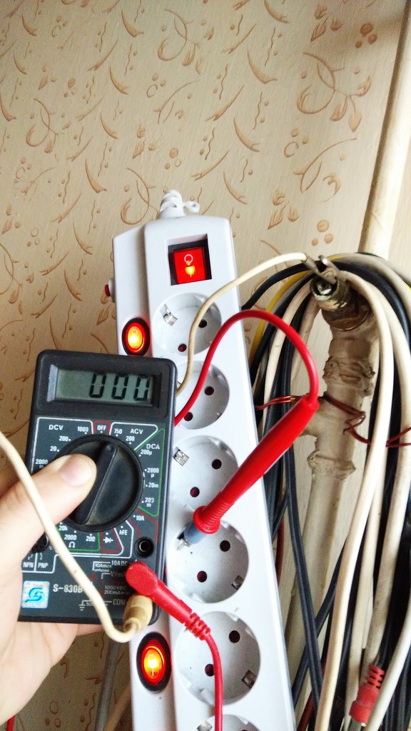

Akkor az általam eddig látott épületekben, mindenhol csapnivaló a földelés, mert ahol ilyen zavarszűréssel vannak felszerelve a készülékek (kapcsoló üzemű táp stb..) ott mindenhol mérhető a "túlérzékeny" műszerrel a 115v a készülék fémháza és pl a radiátorcső közt...
(#) kadarist válasza pont hozzászólására (») Feb 23, 2015 /
A radiátorcső nincs egyenpotenciálra hozva a védővezetővel és azon keresztül a földdel. Így érthető ez a potenciálkülönbség.

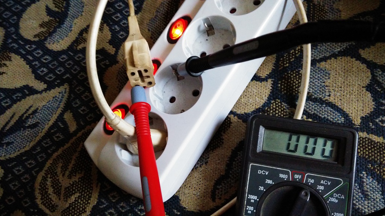

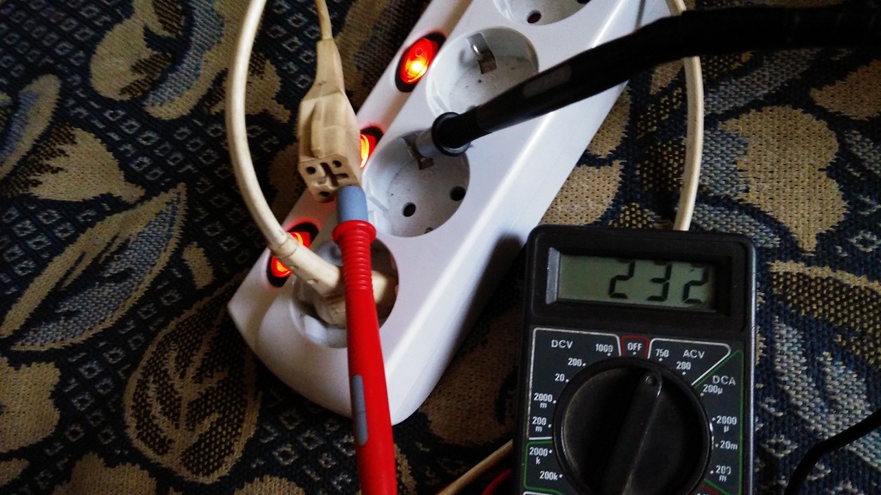

(#) steelbird válasza pont hozzászólására (») Feb 23, 2015 / 1
„Akkor az általam eddig látott épületekben, mindenhol csapnivaló a földelés”
Igazat adok.
Csatoltam 3 képet még az off végére zárásként.
1. kép: Védőföld-fázis
2. kép: védőföld-nullavezető
3. kép: védőföld-radiátorcső
A lakásban két tv ment eközben, mindkettő kapcsitápos. Igaz, egyik sem az én szobámban, ahol mértem.
(Köbzoli, én ellenőrizném azt a sárga védőföldelést.)
