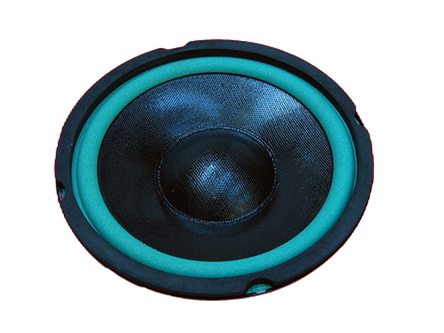

Hali, haveromnak akarok építeni mélynyomot, az 5.1es rendszeréhez. az lenne a kérdés, hogy dupla 16,5 cm-es hangszóróhoz, mekkor reflex ládát építsek? A hangszórókról annyit tudok, hogy 16,5cm-esek, 50/100wattosak, 50hz-3khz, 90Db, 8 ohmosak.

(#) potenciameter hozzászólása Dec 1, 2009 /
Sziasztok, haveromnak szeretnék építeni mélynyomot, az 5.1es rendszeréhez. A hangszórókról annyit tudok, hogy 16,5cm-esek, 50/100wattosak, 50hz-3khz, 90Db, 8 Ωosak. Dupla hangszórós reflex ládát szeretnék építeni, mekkora láda kell hozzá?

(#) potenciameter válasza Zupp87 hozzászólására (») Dec 1, 2009 /
csak ennyit tudok, kb. hány literes láda kell neki, szerintem nem kell tul nagy 2darab 16cm es nek. Az lenne fontos hogy elég mélre menjen, 45-50hz környékére.

(#) szergey válasza atiati78 hozzászólására (») Dec 1, 2009 /
Nem az átmérőtől függ a mélyatvitel, 160mm-ben is el lehet érni a 36Hz-et.
(#) potenciameter válasza szergey hozzászólására (») Dec 1, 2009 /
Te sem tudod, h kb mekkora láda kellene hozzá?
(#) szergey válasza potenciameter hozzászólására (») Dec 1, 2009 /
T-S paraméterek...
vagy kép a hangszóróról.
annyit tudok róla, amit fent írtam. így néz ki.

(#) atiati78 válasza potenciameter hozzászólására (») Dec 1, 2009 /
