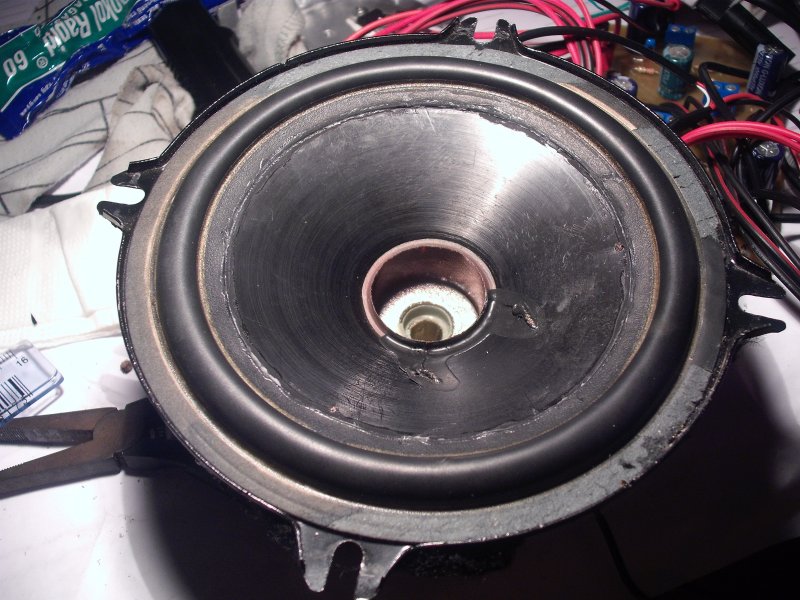

Van egy 13cm átmérőjű 35 Wattos Pioneer hangszóróm amihez szeretnék dobozt készíteni és ebben kérném a segítségeteket mert 0 tapasztalatom van e téren. 1 Utasra tervezem úgy, hogy az előlap alsó felében legyen a hangszóró a felsőben pedig a reflexcső. Mekkora legyen a doboz mérete illetve mekkora reflexcsőre van szükségem?
Ehhez több adatra van szükség. Nem lehet csak úgy építeni egy dobozt mert nem fog jól szólni.
Leírom ha kell de nem tudom milyen adatokra van szükség?
Elsősorban a hangszóró Thielle Small paramétereire lenne szükség és egy típus sem ártana.
A Thielle Small nekem nem mond túl sokat de itt a típus Pioneer TS-A9310 ez eredetileg egy autós hangszóró.
Neten semmit sem találtam róla, de megmondom őszintén egy utas megoldásban teljesen esélytelen lenne értelmes dolgot fabrikálni belőle, megaztán a kép alapján nincs valami nagy formában az a hangszóró biztos vagy benne, hogy érdemes ezzel foglalkozni?
Mert az a baj, hogy a szükséges paraméterei nélkül szinte lehetetlen dobozt ajánlani.
Érdemes foglalkozni vele mert a későbbiekben szeretnék egy normális hangfalat összehozni de előtte szeretnék egy kis tapasztalatot szerezni. Most kaptam ezt a hangszórót ami ugyan elég szarul néz ki de nagyon szép hangja van és a basszusa is eszméletlen viszont egymagába nem sokat ér. Valahol el kell kezdeni úgy érzem itt az idő.

Igen olyan méretű a mágnes de észrevettem, hogy a magas hangoknál súrlódik a cséve a vasmaghoz úgyhogy ez most nem nyert hangszórót.
Magas hangoknál? Ott alig mozog a membrán, miért érne a vashoz? Nem csak valami szemét van a légrésben esetleg?
Valószínű, hogy csak berezeg valami azon a hangszórón.
Egyrészt igen szemét van de kiszedhetetlen (próbáltam) másrészt nincs jól központosítva mert egyik oldalon közelebb van és azért ér hozzá de már szétkaptam úgyhogy mindegy neki.
![]() agressiv: Nem rezeg be semmi jól megvizsgáltam. |
