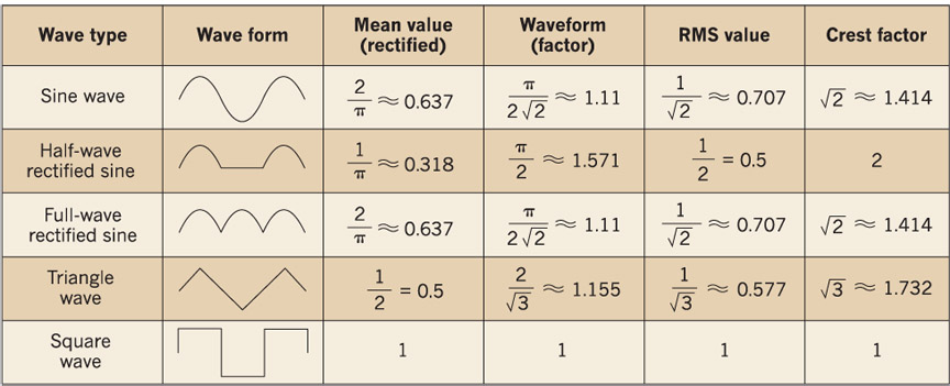

(#) szamóca válasza voodoo hozzászólására (») Okt 20, 2011 /
"Az IEC 268-5 szerint 6dB-s crest faktorú (a jel effektív értéke 6dB-vel alacsonyabb a csúcstól) jellel (zajjal) mérünk, a feltüntetett értéket folyamtosan ki kell bírni a hangszórónak, ez lesz a névleges terhelhetőség. Természetesen a jel nem teljes spektrumú, mindig egy megadott frekvenciatartományra érvényes. Pl. mélyközépnél 50-5000Hz-ig, vagy magashangszórónál 2000-20 000Hz-ig. Néha ezt az adatot emlegetik RMS értékként, de ez tévedés.
A zenei terhelhetőségnél annyi változik, hogy a bemenőjel crest faktora 6-ról 9dB-re változik. "
A jelek különböző átlag-teljesítmény tartalmát reprezentálja ún. Crest-faktor. Íme egy táblázat különféle jelformák esetére

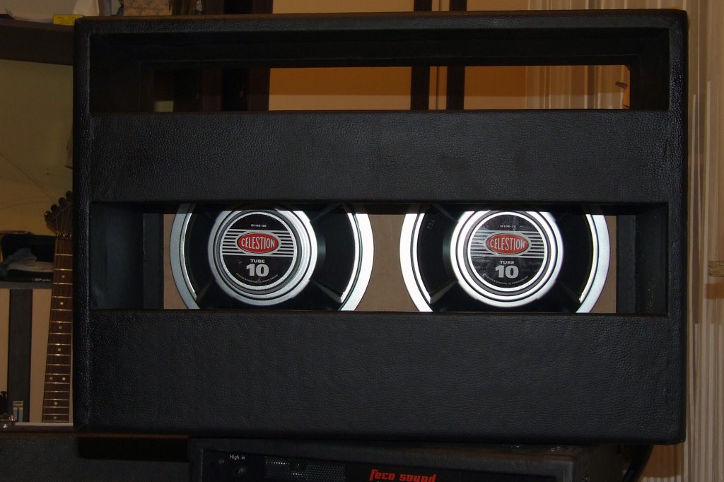

(#) Bassmester válasza DenaturáltSas hozzászólására (») Okt 25, 2011 /
Gitárládát nem szokás csillapítani, akkor sem ha zárt, persze kisérletezni mindig lehet.
Milyen tipusú a Celestion? Ha gitárhangszóró, akkor rakhatod nyitott dobozba is.
Én is egy kombót építek 2 db Celestion Tube10 hsz-val, nyitott dobozban. Jól szól :yes:
