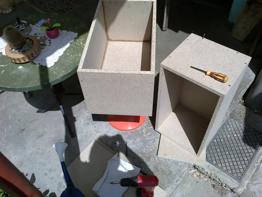

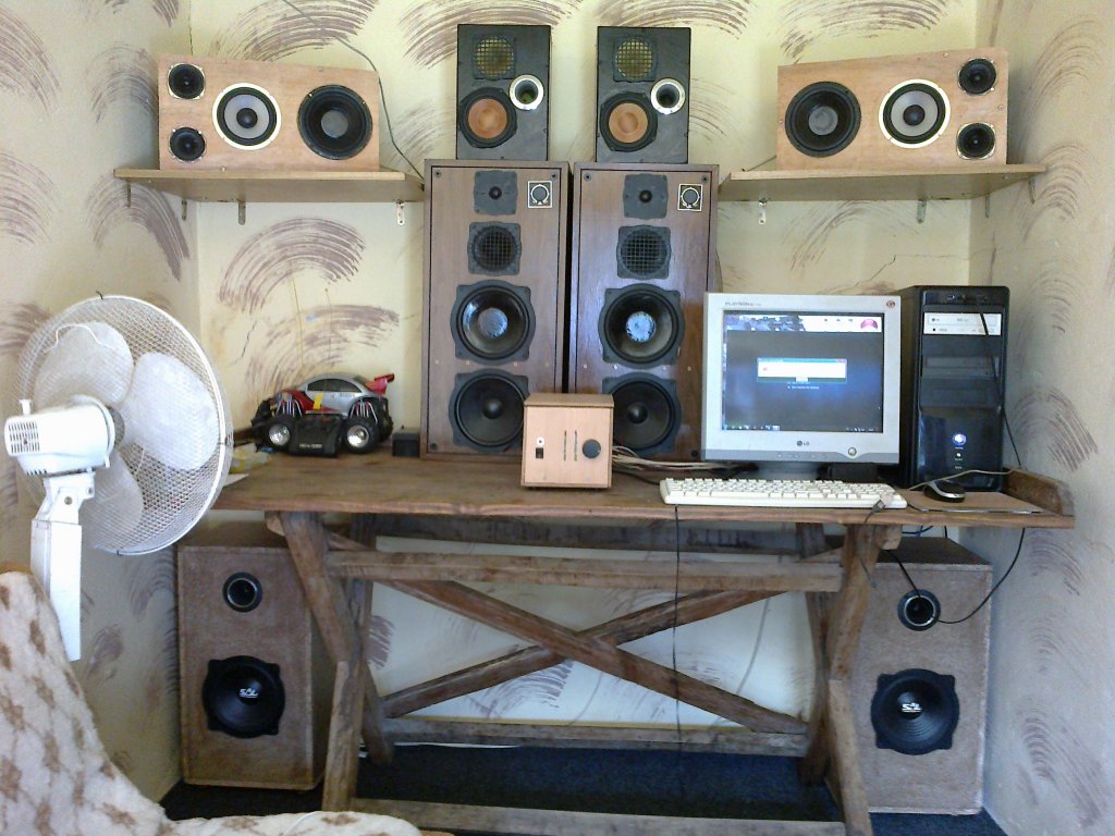

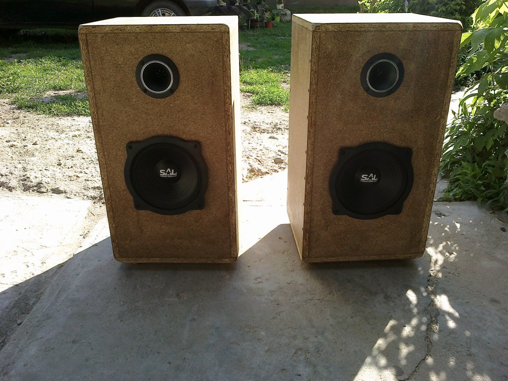

(#) subwoofer220 válasza (Felhasználó 13571) hozzászólására (») Máj 7, 2012 /
Szia.
Kész lettem a hangfalakkal*!
Tettem fel pár képet.
Köszi a segítségedet!
Nos ennyit erről.
(#) dudassandor1 válasza (Felhasználó 13571) hozzászólására (») Máj 8, 2012 /
Néha már sajnállak benneteket! De tényleg. Tiszta mókuskerék effektus.
Bár inkább azokat kellene akik nem figyelnek/olvasnak rendesen!
(#) subwoofer220 válasza (Felhasználó 13571) hozzászólására (») Máj 8, 2012 /
Szia! Köszi! ;-D
Széped szólnak,nem dübögnek és nem konganak! Aki meg fikázik, az tehet egy szívességet.
Szép hangDOBOZOK! =-D

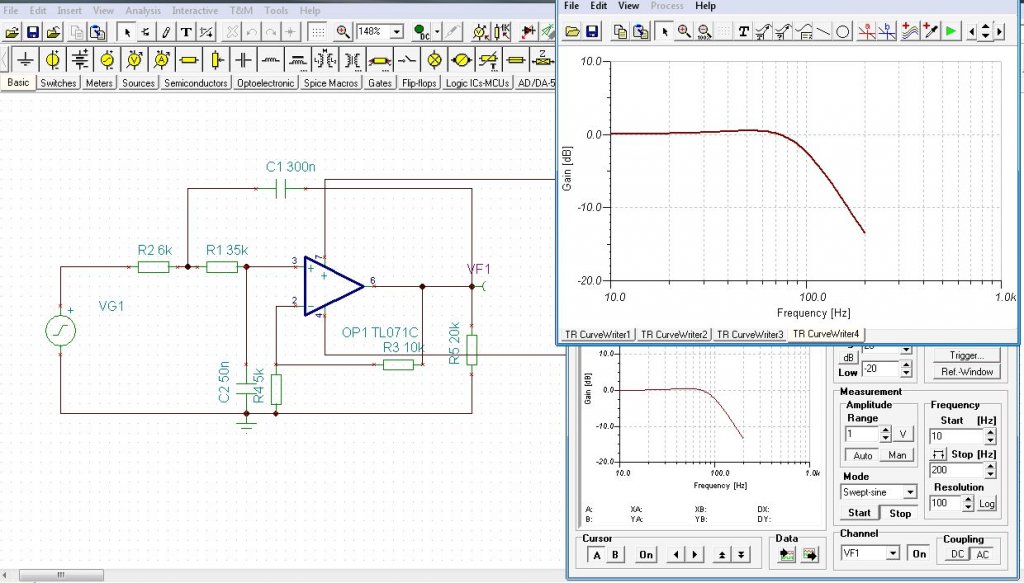

Egy erősítő panelemet szeretném használni mélynomó meghajtására.
Ehhez gondoltam csinálok elé egy aktív előfokot, ami így fog kiemelni (kép) Ez így jó lesz, működni fog, vagy esetleg gondoljam még át?
Alapvetően gy gondoltam, hogy 81,1Hz körül emel ki kicsit jobban.
(#) ptesza válasza Gránátalma hozzászólására (») Máj 9, 2012 /
Szerintem 40-80 Hz ig lehet egy 3 dB púp is benne , hogy észre is vegyél belőle valamit. De azt a reflexdoboz megfelelő méretezésével és hangolásával is el lehet érni.
(#) (Felhasználó 46585) válasza Gránátalma hozzászólására (») Máj 9, 2012 /
Az R3,4 helyére tegyél potit, akkor változtathatod a csillapítási tényezőt, megválaszthatod vele a kiemelés mértékét.
