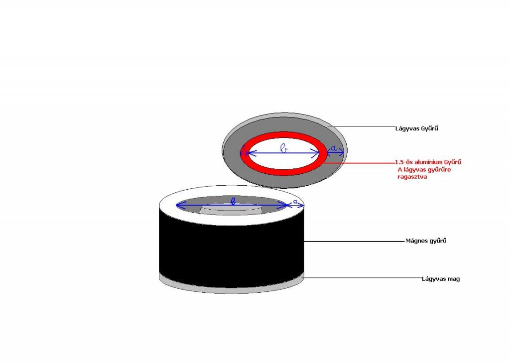

Van itthon egy nagy, kemény felfüggesztéses Regent hangszóróm. Még régebben jutottam hozzá, de a lényeg h. tönkrement. Szétszedtem, és mivel a lengőtekercs menetei kuszálódtak össze, újratekertem. A mágnes belső felületére viszont fémforgács került, amit onnan kiszedni csak úgy tudtam h. szétszedtem a mágnest is.. Kitakarítottam, a közepét központosítva visszaragasztottam, viszont a tetejét azt egyszerűen nem tudom h. hogy lehetne központosan visszarakni, mivel ott sokkal közelebb kerül egymáshoz a két pólus, és rohadt erős a mágneses hatás. Arra gondoltam h. a mágnesre körbe tekerek huzalt, és úgy kapcsolok rá egyenfeszültséget h. ellentétes mágneses hatást eredményezzen mint az állandó mágnes, és addig növelem a feszültséget/áramerősséget szóval a teljesítményt h. az pont kioltsa az állandó mágnes vonzását. most nem tudom h. az állandó mágnes ezáltal lemágneseződne e, vagy ha igen akkor azt a ragasztás után a polaritás megfordításával vissza lehetne e mágnesezni, vagy hogy az egész egyáltalán működne e.
(#) rocky válasza rocky hozzászólására (») Máj 10, 2012 /
Találtam egy jóval egyszerűbb megoldást, ami még működőképes is lehet. A felső lágyvas belső (mágnes felőli) oldalára ragasztok egy 1,5 alumínium lemezből kivágott pontosan akkora átmérőjű körgyűrűt mint a mágnes belső átmérője, az alu gyűrű belső átmérő meg a lágyvas gyűrű belső átmérőjével fog megegyezni, és nincs más dolgom csak pici ragasztóval a helyére pattintani, a felső gyűrűre ráragasztott alugyűrű miatt csak akkor fog a helyére pattani ha az pontosan középen van. Csináltam hozzá egy ábrát is.
(#) ptesza válasza rocky hozzászólására (») Máj 10, 2012 /
Ha egy gyárban néznéd meg akkor ott utólag mágnesezik fel-vagy le, attól függően épp mi kell. Utána hogy veszed ki ?
(#) rocky válasza ptesza hozzászólására (») Máj 10, 2012 /
öö azért is kérdeztem h. valakinek van e rá valami bevált megoldása, vagy a lemágnesezésre és visszamágnesezésre, vagy alapból a problémára.. Az alugyűrű kiszedése? Na igen az már fogósabb kérdés lenne, már ha ki akarnám szedni Vagy baj ha benne van? remélem nem mert akkor hiába törtem eddig az agyam...

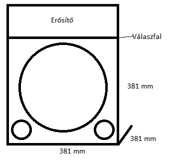

Egy kis segítség kellene. Megtetszett ez az aktiv szubos dolog, elkezdtem építeni egyet. Az erősítő része már nagyjából készen van de a doboz méretekkel gondban vagyok. Nézegettem ilyen programokat de valahogy nem megy ez nekem. Egy DLD-500+ hangszóróra gondoltam a széles peremes változatra. Az erősítő 4ohmon 400w-ot ad le. Nem a kristály tiszta hangzás a lényeg...

Nem egy autós erősítő amit majd az asztalba befaragott aksiról hajtok... Na... egy épített 400W erősítő +/- 65 volt bemeneti fesz mellett 4ohm terhelésen kb 400W teljesítményt produkál. Egy kisebb házban hétvégente fogja aprítani a népet... eszemben sincs szobában használni arra van egy kis 5.1-em. Ez most lényegtelen.
A hangszórónak kb 50literes doboz kellene ahogy olvasgattam. Én egy 40x40x35 cm dobozra gondoltam, de fogalmam sincs hogy ez jó lesz e vagy milyen kell ezért szeretnék segítséget kérni...

(#) ptesza válasza szabolcs_dtm hozzászólására (») Máj 15, 2012 /
Lehet 50 liter , de eléggé sokat dilemmáztam a hangolási frekin. A rezonátort 45 Hz-re hangoljad , így még elfogadható az impulzusválasz. 110-es csőből 195 mm-kell. De jobb lenne ha T/S méréssel állítanád be a pontos csőhosszt. A dobozt 55.31 literre méretezd, ha lejön belőle a cső ,és hangszóró által kiszorított térfogat épp 50 liter marad. Merevítést is illene tenni bele , de annak a térfogtával is számolni kell.

Húú hát én ennyire nem értek hozzá... Közben elkezdtem bohóckodni a WinISD programmal. Nem szeretném az erősítőt és a hangszórót egy térbe helyezni. Nem tudok épp érvet de számomra nem szimpatikus. Ehelyett egy ilyesmire gondoltam ami a képen is van. Egy dobozba van a hangszóró és az erősítő része, de van egy válaszfal. Az erősítős rekesz magassága kb 20cm (mint a trafó magassága). 2 csövet szeretnék bele azt csak a külsőségek miatt, meg persze ha elfér. Nem tudom hogy a doboz alakja számít e valamit de én egy sima kockára (hangszórós rekesz) gondoltam, ami 381mm. A hangszóró kicsit magasabban a középponttól, a két cső az aljába kétoldalt. Aminek a méretei: 700-as átmérő, 3100 hossz ?? ami hülyeségnek tűnik, de szerintem én battam el valamit. Az ilyen hangolási frekvencia és hasonló dolgokról fogalmam sincs...
