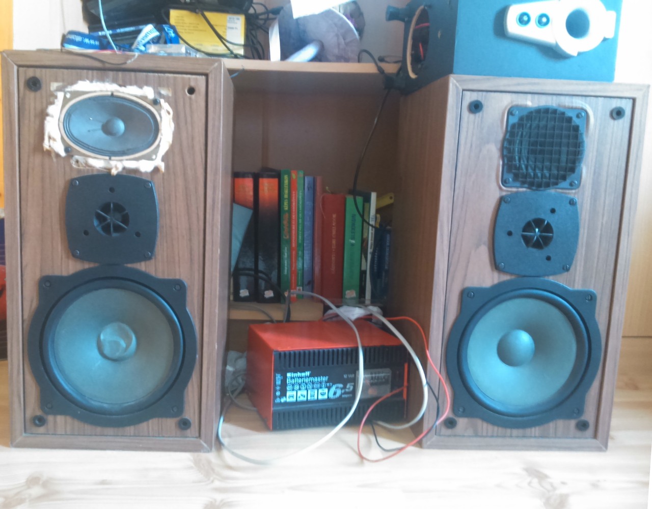

(#) trickentrack hozzászólása Júl 1, 2014 /
Faterom cuccai között találtam két szerintem elég jó hang(falat)sugárzót.
Azt mondja hogy használtan vette. (Bal hang(fal)sugárzó kicsit megbuherálva)
Szintén a bal hang(falon)sugárzón "kicsit" benyomódott az a "félgömbszerű izé".
A hangváltó már kicsit elavult nem mindig csinálja rendesen a dolgát. Kellene egy új vagy is kettő.
Mondjuk lehet hogy jó a hangváltó csak az én "erősítőmben"(jobb fent) szintén van egy hangváltó és a hang(fal)sugárzóba csak a magasabb hangok mennek.
Ha tudtok valami 30W körüli erősítőről kapcs.rajzot adni az jó lenne.
Na hát ezekben kérném a segítségeteket,ötleteiteket hogy felújítsam ez a szépséget.
A hang(fal)sugárzó típusa Videoton DC 2002 A
A hozzászólás módosítva: Júl 1, 2014
(#) andras99 válasza trickentrack hozzászólására (») Júl 1, 2014 /
A hang(falak)sugárzókban a magas nem eredeti, illetve ahogy írtad az egyikben a közép. A "félgömbszerű izét" porvédőnek hívják, egyszerűen "kihorpaszthatod" egy porszívó segítségével. Legkisebb fokozatra állítod, és !óvatosan! kiszívod.
Még mindig nem fal András! Mod.
(#) trickentrack válasza andras99 hozzászólására (») Júl 1, 2014 /
Ez a kiszívás nagyjából sikerült még egy kicsi horpadás van rajta meg látszik ahogy meg volt törve a papír. De ez már nem nagy cucc! Köszi a segítséget!
Ha zavar a papíron a gyűrődés, ki tudod cseréltetni Fehérváron a porvédőt, a Hangszóró2000 Kft.-nél. (hangszoro.net)
Mod.: Bocsánat.
Nem nagyon zavar de hogyha arra járok kicseréltetem.
Sok ideig tart kicserélniük és árba mennyi?
(#) doktor válasza trickentrack hozzászólására (») Júl 1, 2014 /
