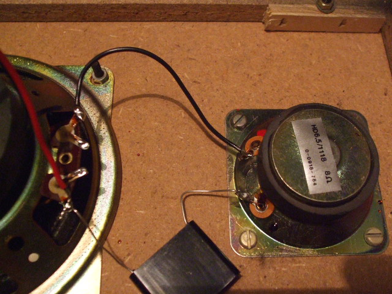

Van egy pár Menüett B11-es hangsugárzóm. Elég öreg darabok, pár évig kihasználatlanul álltak. Ennek következtében a mélyközép hangszóró gumipereme elkezdett lebomlani, és darabokban esik ki a hangszóróból.
Javítani szerintem (nekem) nem érdemes, ezért cserélni szeretném a mélyközép hangszórókat. Ezzel kapcsolatban lenne pár kérdésem:
1. Ha cserélem a hangszórót, akkor elképzelhető, hogy zártról reflexé kéne alakítani a hangsugárzót?
2. Ha csak 8 Ohm-os hangsugárzó kapható ebben a mérteben, akkor arra is cserélhetem?
Meg egy komplikáltabb kérdés:
a hangsugárzó maximum zenei eljesítménye 22w, de a hangszórók egyikén sincs feltüntetve, hogy azok mekkora teljesítményűek. A hangsugáró impedanciája 4 Ohm, a hangszóróké is 4-4Ohm (2 utas a hangsugárzó). Honnan lehetne kiszámítani a mélyközépek teljesítményét? Baj ha nagyobb teljesítményűre cserélem?
A mélyközépen lévő matricát mellékeltem,.hátha valaki rájön belőle valamire.
A segítséget előre is köszönöm!
A hozzászólás módosítva: Jan 21, 2015
(#) gyuszo válasza gernerakos hozzászólására (») Jan 21, 2015 /
Igen, ez az eredeti hangszórója. 15W . ( HA12/1114 )
A pontosítás végett, tudom a címkére ez van írva gyárilag, de HA12,5/1114 a pontosabb.
Ha 8 ohmosat szeretnél, HA12,5/1118 ( 1544-528 ) a jelölése.
Egyébként, ha megnézed, ebben gyárilag 8 ohmos a magas.
(#) gernerakos válasza gyuszo hozzászólására (») Jan 21, 2015 /
Biztos, az eredeti a hangszóró. Én nem 8 Ohmosat szeretnék, hogy a hangsugárzó megőrizze eredeti tulajdonságait. Csak az a baj a cserével, hogy ebben a méretben nincs 4, csak 8 Ohmos. Ekkor gondolom a hangsugárzó teljes impedanciája is 8 Ohm-ra változna, de az erősítő, amihez használni szeretném, az 4 ohmra van tervezve. Tehát vagy egy ugyanilyen, vagy egy csereszabatos hangszóra lenne szükségem. De akkor ezek szerint 15 W-os darab kéne.
Igen, tudom, hogy eredeti, mert nekem is van ilyen hangsugárzóm. Akkor pedig azt javaslom, amit én is tettem, megjavítottam az eredeti hangszórót és visszatettem. De ha mégis vásárlás mellett döntesz, nyugodtan beleteheted a 8 ohmosat. Ettől nem lesz az erősítődnek semmi baja.
Fordítva lenne a baj, ha 4 ohmos hangszórót illesztenél 8 ohmos erősítőhöz.
A benne levő REMIX fóliakondenzátort nem érdemes cserélni.

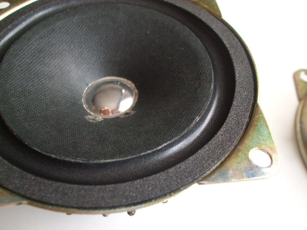

Nem tudom te hogyan javítottad, meg hogy mennyire volt rossz állapotban. Nekem ebben semmi tapasztalatom nincs. Az enyémnek a gumipereme az olyan 3-4cm-es darabokra tört, majd be a membrán elé, és a dobozba is került egy adaggal. Konkrétan nincs is semmi pereme a hangszórónak. A lehullot darabok felülete meg teljesen ki van rücskösödve, meg tiszta merev. Pedig nem is volt bőgetve, mindig csak szobahangerőn szólt. Ezt szerintem már nem éremes javítani.
De igen lehet és érdemes, másik membránszélt kell rátenni. A régit óvatosan levenni, alaposan letisztítani.
Itt rendelhetsz másik membránszélt:
Ha telefonon felhívod őket, úgyis tudsz rendelni, szívesen segítenek, csak meg kell adnod a hangszóród típusát. Ebbe a típusba negatív membránszél kell.
(#) P_Laszlo válasza gernerakos hozzászólására (») Jan 21, 2015 1 /
Minden hasonló anyagból készült műanyaghab membránszél elbomlik, körülbelül 10 év alatt. Ez teljesen természetes. Lehet javítani, és ugyan nincs fent a weblapon, de tudnak helyette újat is készíteni Székesfehérváron. Amelyik szimpatikusabb.

A régi leszedésével nem volt gond, kiszedtem a hangszórót a helyéről, a perem maradéka meg ott maradt.
Nem gondoltam volna, hogy még lehet külön membránszélt kapni. Az egyik hangszóró porvédője viszont ilyen. Lehet hogy egyszer folyadékot kapott?
Azt is kicserélheted, 39 mm-es fényes . Ezt is meg tudod ott rendelni. Jó kis doboz, érdemes megmenteni eredeti formájában.
Amit az előbb átküldtem képet a hangszórók elejéről, az ennek a "nagytestvére" a B22-es tipusú Videoton hangsugárzó. Azon kisebb a porvédő. ( 422, és 425-ös kép) HA12,5/1118.
A ragasztásuk ezeknek mennyire kényes? Hogy szedjem le a porvédőt, hogy ne károsítsam a tekercset? Mivel ragasszam a peremet és a porvédőt?
nem elég leszedni, a régi habszél, és a ragasztó maradványait is el kell távolítani, akkor ragasztható jól az új membránszél.
Ragasztónak jó lehet a palmatex.
(#) gernerakos válasza P_Laszlo hozzászólására (») Jan 21, 2015 /
Köszönöm! De a porvédővel hogy bánjak? Mivel alatta van a tekercs, ezért gondolom nem lehet csak úgy levágni.
óvatosan egy szikével el tudod távolítani a tekercs ettől még nem sérül meg.
Na majd ha meglesz ami kell, akkor írok, addig úgyis elfelejtem. Köszönöm a segítséged!
(#) P_Laszlo válasza gernerakos hozzászólására (») Jan 22, 2015 1 /
Talán segít, ha először több darabba vágod, és cikkenként eltávolítod.
