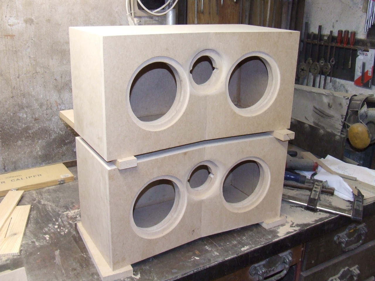

Félúton tartva, nagyjából "összekalapáltam" a két frontsugárzó dobozát. Az előlap kissé meg van döntve, és a magassugárzó süllyesztve van (ezt a konstrukciót, és a doboz méreteit szakértői tanács alapján választottam).
A doboz előlapjának külső élét valamilyen formában le akarom törni, de tanácstalan vagyok milyen fazont célszerű kialakítani. Szívesen fogadnék javaslatokat.
Rádiuszmaróval két hosszabbik oldalról. Vagy minden frontélről.

Próbáltalak kérni, hogy legyél világosan érthető. Sajnos én nem tudok a bujtatott célzások labirintusában tájékozódni.
Ebben lesz két párhuzamosan kötött mélyközép, és egy magas. Ez durván 3 db, sugárzó, és ehhez ennyi lyukat is vágtam. Ha elmondod mi zavar, szívesen olvasom a gondolatodat.

Arra utal gondolom, hogy két mélyközepet alkalmazol, D'Appolito elrendezésben.
Vannak buktatók amire oda kell figyelni a tervezésekor, megvalósításkor. Eggyel egyszerűbb, de majd kifejti. (előbb-utóbb ![]()

Számomra nagyon megbízható tanácsadóm volt, aki a tervezés sok-sok részletét átvállalta tőlem. Ténylegesen lemértük a hangszórókat (itt is köszönöm Reloop közreműködését), és ebből kiindulva, a BassBOX programmal történtek a szimulációk (és még gondolom sok egyébbel is).
Pl. számomra érdekes volt, hogy tizedmilliméter pontossággal megadta nekem a szakértőm, a két mély-közép távolságát. Ez még nem is okozott gondot, de mivel a két előlapi sík 4-4°-ban meg van döntve, így már nem olyan könnyű eldönteni a membrán tengelyének melyik pontján álljon be a távolság. Végül, önkényesen úgy döntöttem, a gumiperem aljának síkjában lesz az előírt méret. Nem mellékesen, magam is próbálok felnőni a feladathoz, és elolvastam sok-sok ajánlott irodalmat, sőt esély van arra is, hogy magam is képes leszek az egyszerűbb hangszóróméréseket elvégezni (szintén jelentős külső segítséget igénybe véve a kezdeti lépéseknél). Most már egyértelmű számomra, hogy a témához kapcsolódó elméleti tudás csak részben áldás, és nem kis részben átok is egyben. Egészen hamar kiderül, hogy szinte minden apróságra van már elméleti háttér, és sokat tudunk a hatások előnyéről meg hátrányáról. De még csak utalás sincs arra, mi fontos, és mi nem, pedig a hatások KIZÁRÓLAG egymás rovására érvényesíthetőek. Tehát továbbra is állítom, az igazán jó hangképet eltalálni, sokkal inkább művészet (és szerencse), mint pontosan tervezhető paraméterek összessége. Megkockáztatom, a tervezés csak a durva tévedésektől óv meg minket, de e finomságok fárasztó kísérletezgetés során adhatóak csak hozzá.
