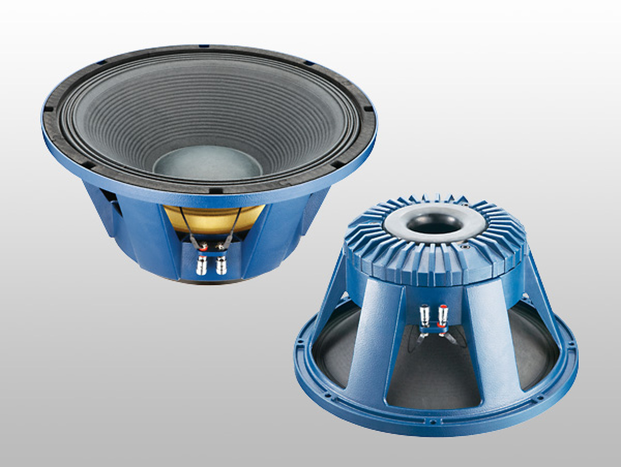

Szevasztok! Tanácsra lenne szükségem!
Vettem egy 18"-es hangszórót, Alien AN-2718.
Membrán: Papir
Tömités: vászon
Mágnes: 150Oz
Tekercs: 4inch KSV
8ohm
SPL: 99dB/W/M
Teljesítmény: 800W
Súly: 13,2Kg
Váz duraluminium
Szeretnék benti mélynyomó ládát készíteni neki. Sokat böngésztem a hangszóró QTS/FS/Vas értékei felől, de nem mentem semmire, és legtöbb helyen azt olvastam, hogy ezek alapján kell építeni dobozt.
Az a kérdésem lenne, h milyen ládatípus ajánlott, és mekkora, konkrét ládaterv is jöhet!
Köszönök minden segítséget!
