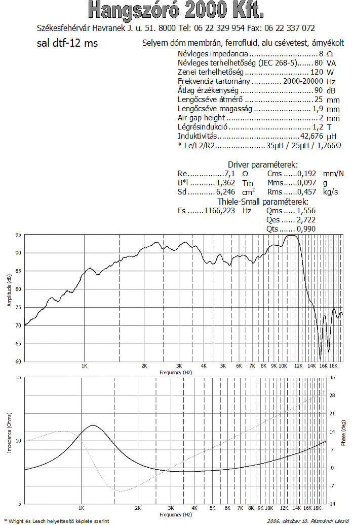

Nem is arra gondoltam, hogy a membránszél csere miatt van a zörgés, attól, ha rendesen megragasztották, csak a mélytartomány sérül, és a közepe lesz zavarosabb, mint eredeti állapotában. Bár, ha rosszak a ragasztások, természetesen az is zöröghet. És nyilván arra sincs semmi garancia, hogy mindkettő mélyközép egyformán sikerült.
![]() Az a helyzet, hogy ezek a SAL magashangszórók eleve, sokszor központosítási gondokkal kerülnek ki a gyárból. Amellett, hogy a paramétereik sajnos súrolják a használhatatalan és a nagyon gyenge közötti határvonalat. Sem működési biztonság nincs, sem jó akusztikai tulajdonságok. Ezért nem szokás ajánlani. Meg kellene nézned, amit eddig írtam, úgy, ahogy írtam. És biztosan rájönnél a hibára.Esetleg előtte egy gyors tesztet megcsinálhatsz, nézd meg, hogy kikötve a magashangszórót, de a dobozba becsavarozva, megszűnik-e a probléma. Nyilván az egész dolog logikus. Ha 850Hz körül rezeg, és a soros kondenzátor nem változott teljes sávban átvezetővé, akkor a magashangszóró működése nem okozhatja a hibát. Ezt először ki kellene zárni. Ha nem a kapacitás a hibás, akkor már csak pár lehetőség marad a listámról. A tömítetlenség, és/vagy más mechanikai probléma a dóm körül. Simán lehetséges ez is a SAL-oknál. Szóval csak keresd meg, szépen, következetesen, hol a gond. Esetleg, ha elhozod, szívesen segítek, kb. öt perc alatt megtalálható. Már több időt töltöttem hozzászólás írással. A hozzászólás módosítva: Júl 21, 2019

850Hz-en rezonál a magas, ha bekötöd? És dobozból kiszerelve is? Nem juthat rá 850Hz. Szóval, ha ez biztos, nézd meg másik, azonos értékű és felépítésű soros kondenzátorral is. Bár elég kevés az esély arra, hogy az sérüljön.
Olyan hiba nem nagyon létezik, ami elmúlik (legfeljebb, ha szemét van a légrésben). Nem zenével kell nézni az ilyen hibákat, nyilván. Hanem jól reprodukálható mérőjelekkel. Egy-két kiemelt frekvencián berezgésnél, szinusz is megfelel. A boltnak igaza van. Minden magashangszóró, vasból, valami keménymágneses anyagból, műanyagból, rézből, selyemből és alumíniumból készül. De ez nem jelenti azt, hogy a SAL DTF 12 negyedannyira is jó lenne, mint a Vifa D25. Azt meg főleg nem, hogy helyettesíthető lenne. ![]() Régen mértem DTF-et, de mindenki azt mondja, azóta sem lett jobb. Csatoltam az eredményeket. A Vifa D25 meg legalább ilyen egyenletességet mutat: Bővebben: Link Ég és föld. Pedig ez még csak a fr. hangnyomás válasz. Igazából mielőtt bármi történne, a hibát kell megkeresni és kizárni, de én már leírtam a forgatókönyvet hozzá, csak végig kellene csinálnod.

Ennyit tudtam gyorsban megcsinálni, ha több időm lesz, akkor próbálkozok még. 1000 Hz-en csináltam a tesztet, de egeszén kb 800-tól már fenáll a probléma (egészen 2-3ezerig) és csak a dóm csinálja, az erősítő kizárva. Egyforma hangerőig tekertem, de az egy halkabb, lehet közelebb raktam a mikrofont. Viszont a különbség számottevő.
Nem sikerült központosan beragasztani a membránt a gyárban.
És a cséve vasat ér. Jellemző az összes olcsóbb kínai magashangszóróra. Így hallás alapján ezt mondom. Esetleg, ha megpróbálod hangolni, a zárófedél rögzítő csavarokkal, elmúlhat, vagy csökkenhet a jelenség. Nyilván kiszerelve, kondenzátor nélkül, ugyanezen a frekvencián. A hozzászólás módosítva: Júl 22, 2019

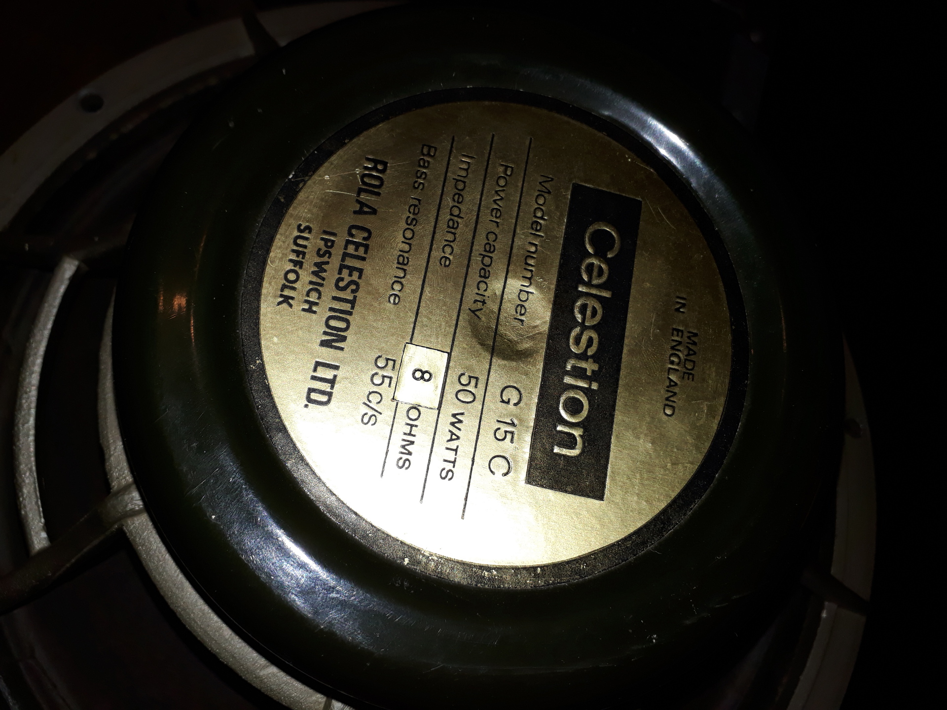

Van egy Celestion Greenback G15C hangszóróm. Ritka is, meg öreg is. Viszont a gítár jól szól rajta. Nem találtam róla sok információt, ezért találomra kerestem neki dobozt. Egy Music Man 115 RH-találtam. Tuti hogy nem passzolnak egymáshoz, a mély tartományban van némi kiemelés, ami nekem bejön. Végül is elégedett vagyok. Egy kis gondom van, az "A" húrt pengetve előjön némi zizegés a hangszóróból. Nem tudom hogy ez korrigálható-e. Kb 60 éves hangszóró csoda hogy még működik. Lehet hogy a mágnesen lévő burkolat okozza, mert elég laza. Csak nem akartam a sértetlen matricát kilukasztani középen. Amikor vettem, egy másik ládában volt, ott nem tünt fel a zizegés, ezért gondolom hogy a ládával van a gond. A hozzászólás módosítva: Aug 16, 2019
Hanggenerátorral meg tudod keresni a zizegés frekvenciáját, és ellenőrizheted, honnan jön a hang. De feltehetőleg nem a mágneskör burkolata, valószínűleg ez gyárilag beépített. Legfeljebb az egyik ragasztás lehet a forrás.
Dobozt nem nagyon lehet hozzá méretezni, gyenge mágneskör, magas jóságok, zárt, vagy hátul nyitott amivel működik.
