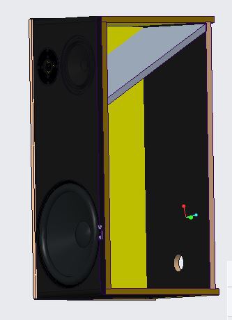

(#) Fidel hozzászólása Aug 1, 2022 /
Nem tudom, ki marakodik, én csak érdeklődöm a téma iránt, nem is vagyok rágerjedve a passzív membránra se!
Az a tényállás, hogy megépítettem a hangfalat a képen látható elrendezésben.
~73l- es alsó rekeszben van a HA31 hangszóró, a fentiben ami 9l van egy 17N558 és a BC25TG15-04
A mélyek nem annyira erőteljesek, mint amit hallani szeretnék.
Ezen szeretnék javítani, valahogyan.
A reflex nyílás nekem nem annyira tetszik, hallottam pár hangfalat, és valami nem az igazi vele!

(#) dB_Thunder válasza Fidel hozzászólására (») Aug 1, 2022 /
„73l- es alsó rekeszben van a HA31 hangszóró”
„A mélyek nem annyira erőteljesek, mint amit hallani szeretnék.”
Azért mert ehhez a hangszóróhoz 240 literes láda járna, 12 centis átmérőjű reflexcsővel ami 22 centi hosszú!!
Szívesen!

(#) Fidel válasza dB_Thunder hozzászólására (») Aug 1, 2022 /
Honnan van ez a 240l?
Az adatlapján ez van:
Ajánlott alkalmazás: mélyközéphangszóróként, 55 literes zárt, vagy 64-83l b-reflex dobozban, 30Hz-re hangolva.
A VAS: 380,503L
