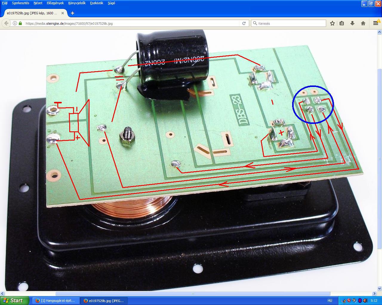

Milyen alkatrész az a nyák túloldalán (alkatrész oldalon) amit kékkel bekarikáztam?
(#) uniman válasza Karesz 50 hozzászólására (») Okt 18, 2022 /
"Megsúgom": Itt már kiderült (még augusztusban!), hogy az nem is saját fotó (hanem netes kamukép)...és egy kapcsoló az az "alkatrész".
(#) djv válasza Karesz 50 hozzászólására (») Okt 18, 2022 /
Az egy kapcsoló, azzal lehet áthidalni (kiiktatni) a crossovert és az erősítő direktbe hajtja a hangszórót. Erről írtam, hogy csak direktbe működik, crossoverrel zörög a másikban s közép és magas.

A másik fórumon már javasolták a kondi cseréjét, de látom valamiért ez is nehézségekbe ütközik nálad.

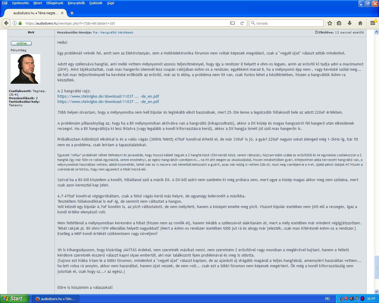

Ahogy írtam; a másik fórumban a hosszú kábelt, a dupla vastag tekercset 2 magra tekerve, a teljes cserét és még megannyi értelmetlen dolgot javasoltak. Ismét végigolvastam a kedvedért, egyetlen szóval nem említettek kondi cserét (csak tekercset), de még ha említettek volna, értéket/típust sem látok egyetlen ottani hozzászólásban sem, ezért jöttem át ide, hátha itt konkrétabb infót kapok és nem annyit, mint ott.
"Hiába nyitott a tekercs, de ekkora térerősségnél a ferrit mag simán telítésbe tud menni" Írja is, hogy nyitott (légmagos) a tekercs, azaz nem vasmagos, a mondata másik felében pedig már vasmagosról beszél.
"Esetleg megpróbálhatnád külön-külön saját kábellel bekötni őket (erősítő-->DX valamint erősítő-->BX), úgy, hogy csak az erősítő kimenetén találkozzon a két kábel. (kettős kábelezés)"
"Lehet hogy a torzítás, már az erösítőből jön. (pld. belép valami határolás)" Kikapcsolt crossoverrel az erősítőnek semmi baja??? Akkor mégsem az trozít.
A másik topic szélessávú (DX) hangfallal kapcsolatos kérdés volt csupán (mély nem szólt eléggé), abban egy hangszóró csere lett végül, tehát annak köze nem volt a 2 pár hangfal összekötéséhez, de ha már felhoztad és én is idéztem, kérlek te is idézt azt a bejegyzést, ahol írnak kondicseréről, még ha nem is nevesítik, hogy milyen kondira kéne, de ahol szóba kerül, hogy kondenzátor! Mert én a "kond" szóra rákerestem és csak én említettem, meg valaki, aki a panel bekötését írta le szavakban.
Szóval várom a szóban forgó mondatot, amiről beszélsz, hogy hol is található meg! Vagy csak neked nehézség az olvsás és mást látsz, mint amit a többiek írnak?

Subvoice - hangváltók
A hangszóró emelkedő impedancia menetét kompenzálja a Zobelnek nevezett, hangszóróval párhuzamos ellenállásból és kondenzátorból álló áramkör. Alkalmazása a magassugárzó kivételével általában minden hangszóró előtt szükséges.
Nem pont ez a problémám, hogy a szélessávú "lát" egy Zobelt, amikor rá lesz kötve a kondi és tekercs a másik hangfalban?
Amúgy kiforrasztottam a kondit és megszűnt a hiba. A mélyet nem hallgattam helyhiány miatt, de szerintem így már jó lesz.
Az oldalon írják, hogy Az elsőrendű szűrő mindössze egy, a hangszóróval sorosan kapcsolt tekercsből (aluláteresztő) illetve kondenzátorból (felüláteresztő) áll. A hivatalos adatlap szerint 15-300Hz között működik a hangfal, tehát a 300Hz felettieket a tekercs vágja, 15Hz alatt pedig EQ Low-Cut kapcsolóval már az erősítőre menő jelet tudom vágni, azaz a kondira eszerint nincs is szükség.
Tudom, próbálkozhattam volna korábban is a kiforrasztásával, de nem gondoltam, hogy ez lenne a hiba oka.

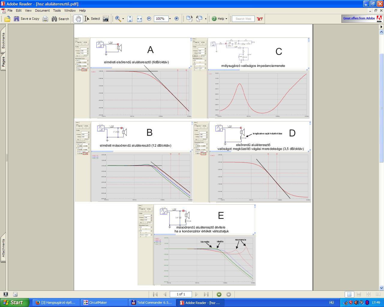

Bár csak messziről ugatom ezt a hangszórós szakmát, de megpróbálom tömören és egyszerűen összefoglalni a lényeget.
A. ábra. Van egy elsőrendű aluláteresztő szűrőnk ha a hangszóróval sorba kötünk egy tekercset. Ez 6 dB/oktáv (20 dB/dekád) meredekséggel vágja a magas hangokat. Elméletileg.
B. ábra a 12 dB/oktávos (40 dB/dekád) vágási meredekségű elméleti szűrő.
C. ábrán egy (valamilyen) mélysugárzó elbonyolított elektromos helyettesítő képe mutatja a valósághoz közeli impedanciamenetet. Valahol 50 Hz környékén van a jól ismert hangszóró rezonancia, majd a frekvenciát növelve egy rövid szakaszon közel névlegesre csökken az impedancia. Tovább növelve a frekvenciát a lengőcséve saját induktivitása miatt (mert az is egy tekercs) közel 6 dB/oktáv meredekséggel nő a hangszóró impedanciája. Tehát a hangszóró elektromos teljesítménye oktávonként a negyedére csökken. (Ezt a teljesítményt "meg lehet etetni" az általad említett Zobel-taggal, de szerintem erre neked most nem lesz szükséged, mert nem fogunk átviteli sávot linearizálni.)
A (D. ábra) azt szemlélteti amiről már írtam, hogy a valóságban kisebb lesz a vágási meredekség az elméleti 6 dB/oktávnál és pusztán szerencse dolga most, hogy mennyire vágja egyetlen tekercs a közép- ill. magas tartományt. De ha megjöttek a mélyek és nem torzít be a rendszer az már fél siker.
Az E. ábra azt mutatja amikor ajánlanak egy jó minőségű "bevált" keresztváltót. Minél drágább, minél precízebb, annál jobb lesz. Hát nem. A keresztváltót méretezni - és főleg mérni kell - az adott hangszóró/hangsugárzó konstrukcióhoz. Ez műszerek és némi hozzáértés nélkül reménytelen vállalkozás. Valaki mesélte, hogy az Accuton 5 db mérnöke 9 hónapig tervezett egyetlen keresztváltót (több-kevesebb sikerrel).
A kondival esetleg még "játszhatsz" valamennyit ha kedved van hozzá. De fordítva van, mint ahogy mondtam (ebből is látszik, hogy tényleg nem értek hozzá) nem csökkenteni kell hanem növelni - de sem biztos. Azt az ideális és kiemelésmentes vágási meredekséget amit az E. diagramon látsz vagy sikerül eltalálnod, vagy nem.

A kondi az említett oldalhoz képest (általában 10uF) a valóságban 220µF és még ezen kéne növelni?
Meglátom így milyen lesz a hangja rendes helységben, ki vagy bekapcsolva. Ha nem változik semmi, akkor marad bekapcsolva kondi nélkül.
Számolgatásba nem kezdenék, főleg ha szakiknak egy erre alkalmas stúdióban is annyi ideig tartott, akkor nekem egy pincében milyen eredményt hozhatna...

Én is olyan 10-47 µF körülire tippeltem volna, de a fotón nem látszott mekkora. Ezen tényleg inkább csökkenteni kellene ha az elsőrendű szűrő (az egyszem tekercs) kevésnek bizonyul. Próbáld ki 100 µF-dal, ha nem jó akkor inkább hagyd amíg nem tudsz mérni. De óvatosan adagold a hangerőt, nehogy tönkre tegye a végfokodat egy esetleges áramrezonancia.
