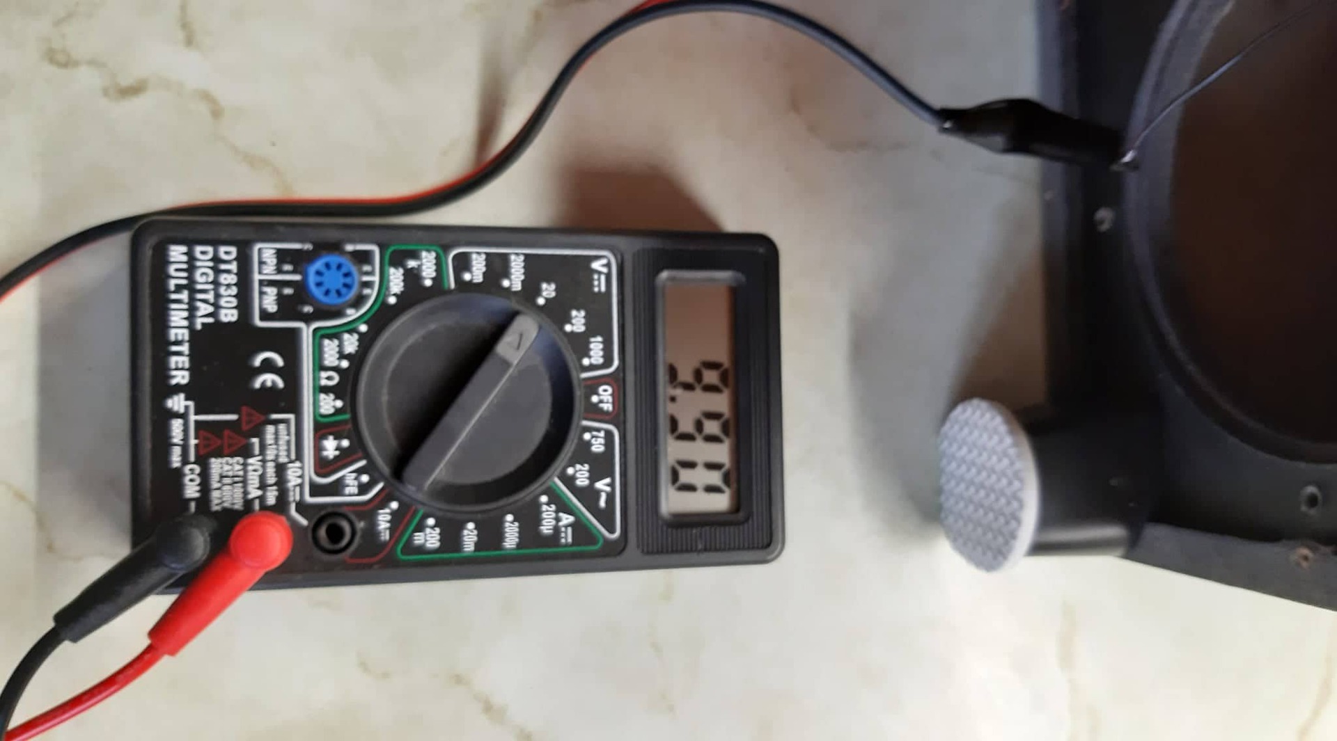

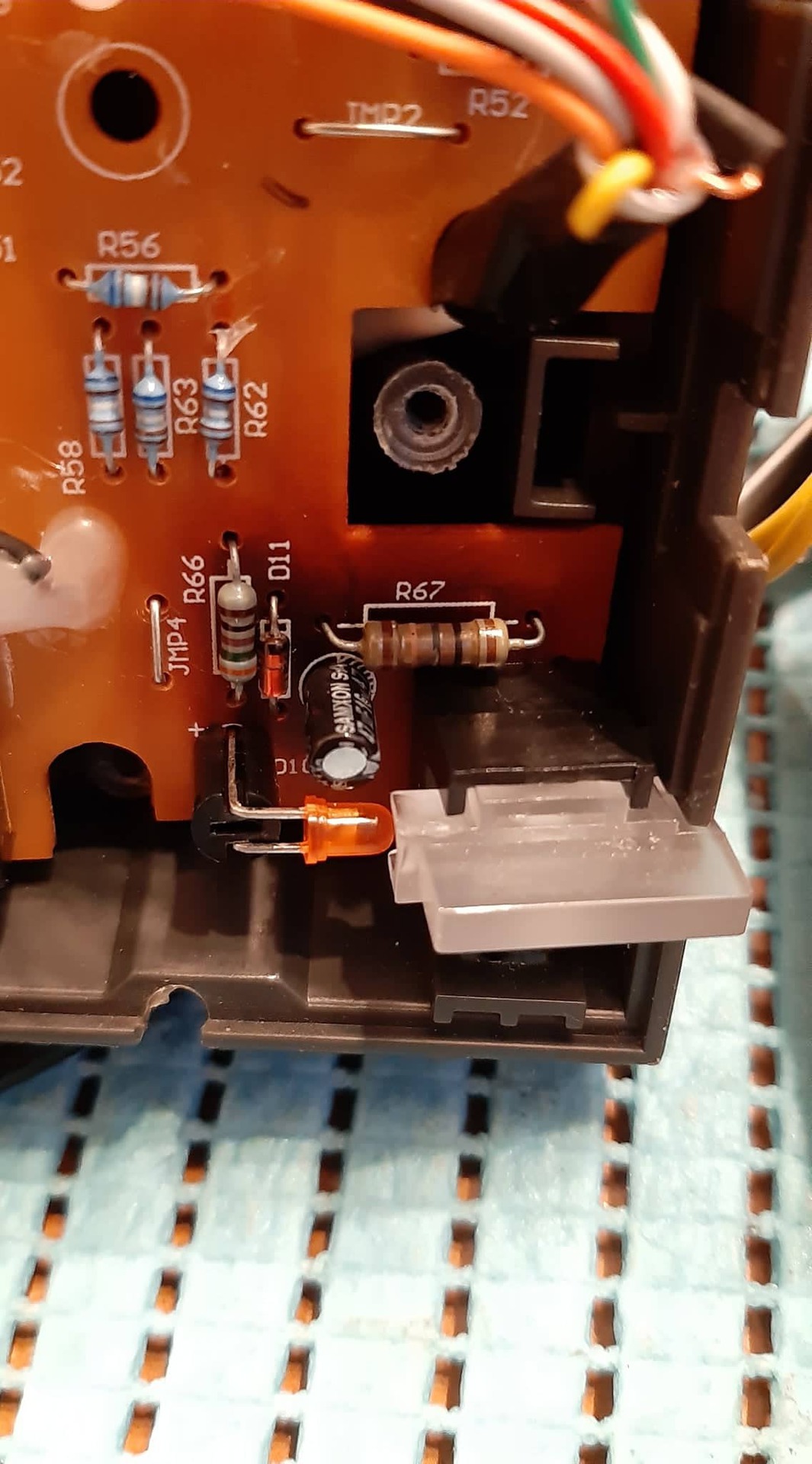

(#) jenki hozzászólása Nov 21, 2022 /
Tudnátok segíteni? Miért csinálja a hangszóró a videóban látható hibát ha áram alatt van?
Mi lehet az oka? Ez egy Logitech x240 típusú hangrendszer mélynyomója.
(#) GARFIELD13 válasza jenki hozzászólására (») Nov 21, 2022 /
Szerintem kb. telitalálat amit írtál.
A hangszóró áram alatt van.
Ha még véletlenül nem ment tönkre, akkor ne próbálgasd tovább, mert igy kivégzed vagy kivégezted a tekercset.
Az erősítőt kell megjavítani, hogy csak a jel jusson a hangszóróra.
(A hangszórót meg külön le kell majd tesztelni, hogy mennyire élte túl ezt a feszültséggel teli időszakot.)
Sikeres szerelést.
(#) CHZ válasza jenki hozzászólására (») Nov 22, 2022 /
Erősítő okozza, kösd le a hangszóró kivezetéseit és mérj a vezetékeken, ha nem 0 DC mérhető végfok hiba. Ha mérésed 0V, akkor tápegysége hibás, elko csere...
(#) blasz válasza jenki hozzászólására (») Nov 22, 2022 /
Ez végfok hiba kint a tápfesz a kimeneten.

(#) jenki válasza CHZ hozzászólására (») Nov 22, 2022 /
Köszönöm a válaszod. Kezdő vagyok még a témában, esetleg egy kis gyakorlati segítséget tudnál adni? Ha készítek egy képet a panelről az segítség lenne?
(#) jenki válasza blasz hozzászólására (») Nov 22, 2022 /
Köszönöm a válaszod. Tőled is szeretnék segítséget kérni, mint "CHZ"-tól. Ha megoldható?
Kép segíthet, de a javasolt mérést meg tudod csinálni, csak a hangszóróra menő vezeték végein kellene elsőre feszültséget mérned. Így behatárolható, hogy végfok, vagy tápegység okozza.
(#) jenki válasza CHZ hozzászólására (») Nov 23, 2022 /
Készítettem képet a mérésekről, illetve a panelekről. A nagyobb az, ami a mélynyomóban van, a kisebb a vezérlő.
(#) CHZ válasza jenki hozzászólására (») Nov 24, 2022 /
Képek alapján hidalt végfok van benne.
Mérj a fekete majd a piros vezetéken DC állásban, testponthoz képest feszültséget.
Majd mérd meg a panelen lévé nagy elkon feszültséget, vezetékeken mért feszültség, nagy kondin mért feszültség felének kellene lenni.
Ellenőrizheted még a két IC melegedését, néhány perc alatt mennyire forrósodnak.

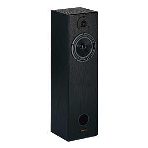

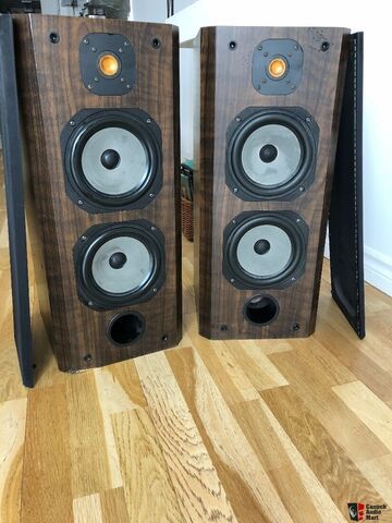

(#) pablotaxi69 hozzászólása Nov 30, 2022 /
Mi lehet a legegyszerűbb megoldás a problémámra?
Van egy épített hangfalam, hasonló mint a képen a fekete.
Focal 6 ohmos mélyközepekkel.
Viszont van mégegy pár ebből a hangszóróból,és arra gondoltam,hogy azokat is felhesználnám,mint a másik képen ami van, a barna hangfal.
Viszont,ha úgy kötném be,mint a képen látható hangváltó rajzon, akkor ugye a két 6 ohm, az már csak 3 ohm lesz,és így valószínű,hogy kevés lesz az erősítőnek. Az meg csak 4-16 ohmon működik.

(#) pablotaxi69 válasza dB_Thunder hozzászólására (») Nov 30, 2022 /
Az első képen az egyik hangváltó, külön mély-magas bemenethez.( Bi-Wire)
A másik egy egy bemenetes hangváltó.
3.4 ohm-ot mértem a bemeneteknél,mikor ezekre párhuzamosan kötöttem a két hanszórót.
Ettől még jó lehet?
(#) pablotaxi69 válasza Ge Lee hozzászólására (») Nov 30, 2022 /
Ez az eredeti hangfal, ebbe lenne még egy mélyközép.
Akkor a Velodyne-t el is adnám!
