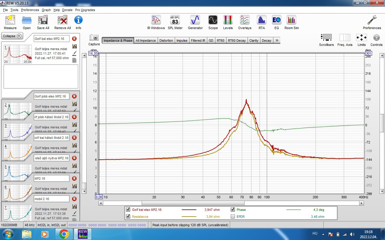

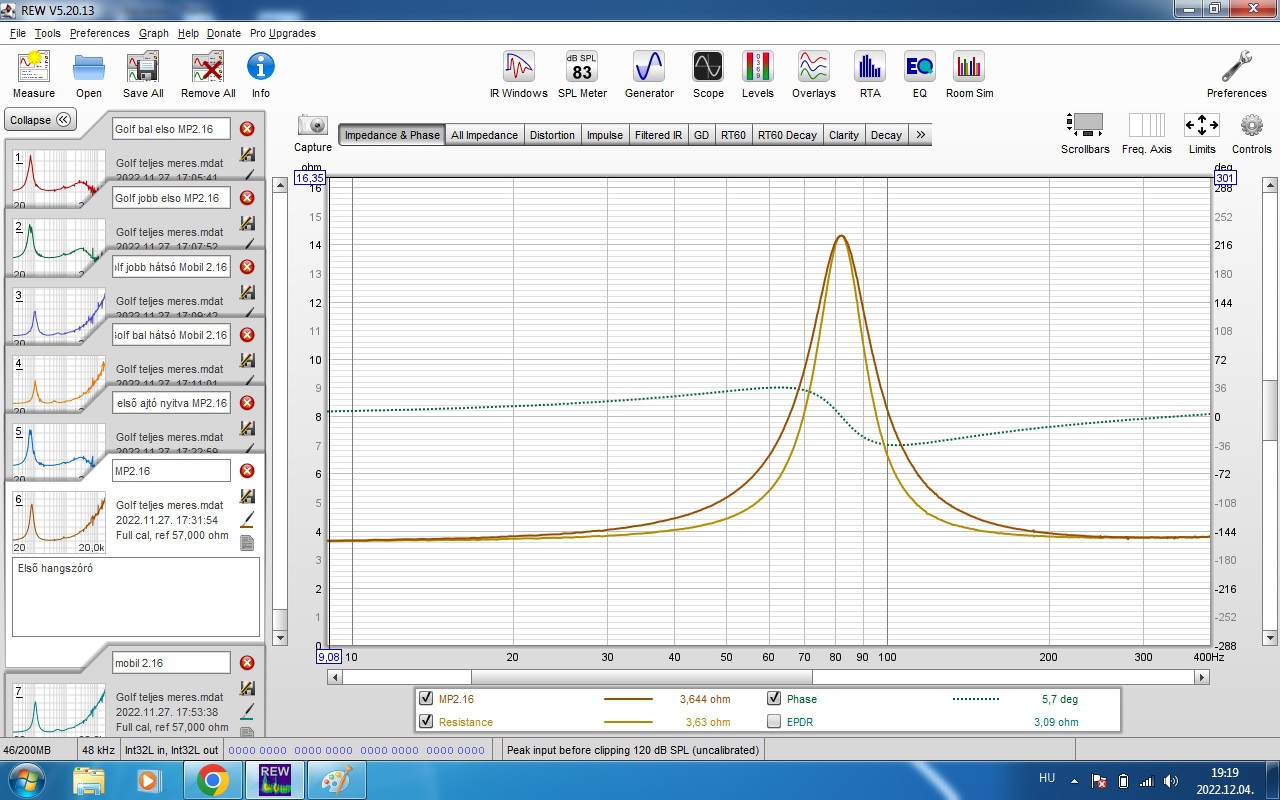

(#) Tomi20 válasza Tomi20 hozzászólására (») Dec 4, 2022 /
Régebben említettem, van egy Golf 3 -asom, aminek az ajtó hangszóróiból szeretném a legtöbb mélyet kihozni. Készítettem impedancia méréseket a REW programmal, kivettem a fejegységet, és ott csatlakoztattam a hangszóró vezetékekre a mérő vezetéket, hogy látszódjon egy esetleges csatlakozás, vagy kábel hiba is. Segítséget szeretnék kérni értelmezni a kapott grafikonokat, elég érdekesek lettek. Elég szőrös a grafikon, ami nem tudom mitől van, lehet, hogy külső zaj okozza? Felteszem a teljes mérést. Jobb első ajtónál olyan, mintha két púp lenne. Ez nem reflex dobozoknál szokott lenni (valahol nem illeszkedik a kárpit)?

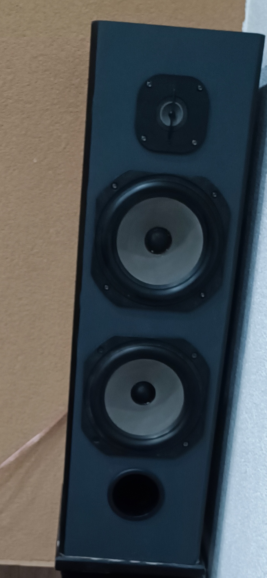

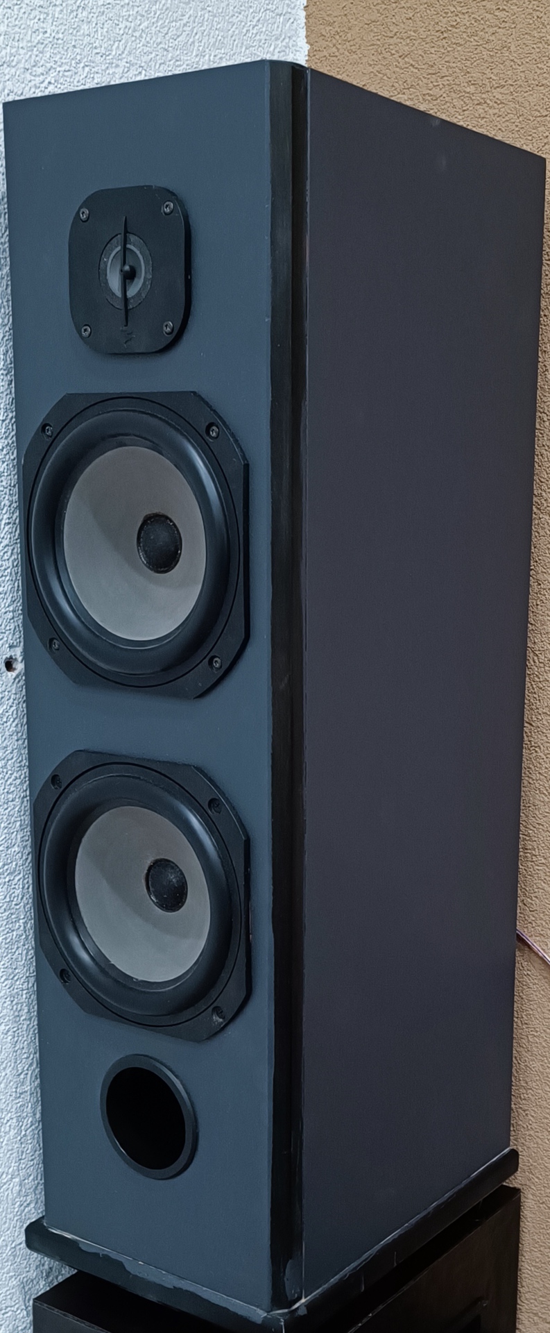

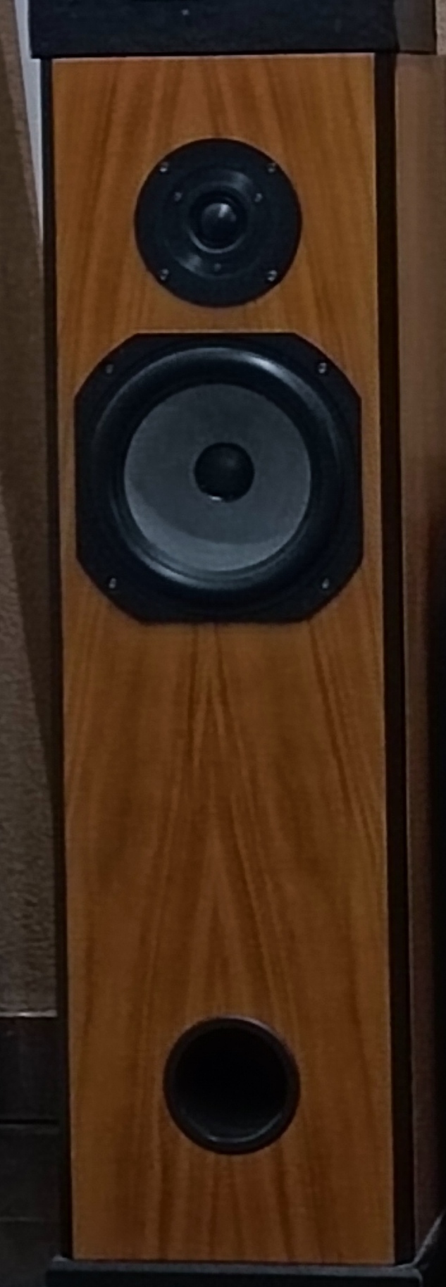

(#) pablotaxi69 válasza Dióda hozzászólására (») Dec 13, 2022 /
Csak voltam olyan bátor,és nekiálltam.
A világos az eredeti,az alsó képek ami lett belőle.
A Vifa magasat( az is jó volt) kicseréltem a Focal magasra,és belekerült még egy a Focal közép-mélyből. Nem akartam bele kontárkodni az eredeti hangváltóba,ezért párhuzamosan bekötöttem. Így a hangfal ellenállása 3.9 ohm. Ezt még elbírja az erősítő,4-16.
Még a fekete részeket kell kijavítani,és annyi.
Egyenlőre csak Youtubról hallgattam meg pár HQ zenét,de nagyon szépen szól.
Még egy 20-25 cm-es állvány kell neki,mivel csak 80 cm magas. Most egy dobozon van,és így a jó magasság.
Köszi a segítséget.
(#) Baxi válasza Tomi20 hozzászólására (») Dec 14, 2022 /
Szia, ez így teljesen jó. Ez egy közép sugárzó. Szépen lelátszik az impedecia graf., hogy hol az alsó határfrekije a hsz-nek. ~ 150Hz től már használható. Melyet ettől ne várj.

(#) Tomi20 válasza Baxi hozzászólására (») Dec 14, 2022 /
Köszönöm válaszod, csak nem értem. Hang generátorral kerestem az autóban zörgő dolgokat, már 60Hz től rendesen hallani a mélyet. Idő közben kicseréltem mind a 4 hangszórót, most bejáródnak, kíváncsi leszek a változásra, eddig 2 órát szóltak, de már most mélyebbnek tűnik hangzásra.

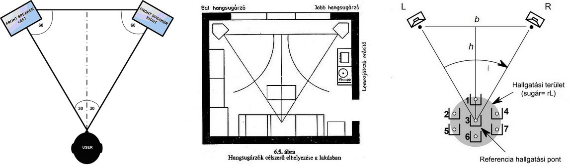

(#) Ge Lee válasza Nándee30 hozzászólására (») Dec 15, 2022 /
Nem tudom, mondanak-e neked ezek a képek bármit.
A hozzászólás módosítva: Dec 15, 2022

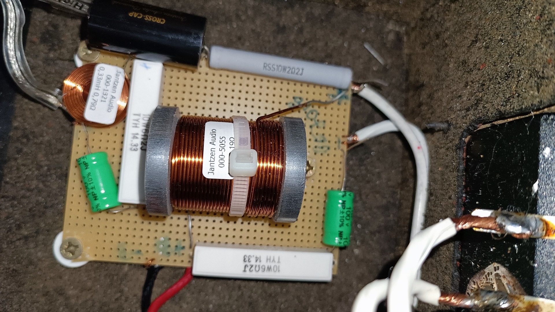

(#) Nándee30 hozzászólása Dec 15, 2022 /
Bizony. Köszönöm mindenkinek a segítséget, délután pakolok
(#) Koma25 hozzászólása Dec 15, 2022 /
Segítségeteket szeretném kérni.
Vettem egy 3 utas hangváltót, annyit látok rajta, hogy 4-8 Ohmba lehet bekötni.
Az eladó annyit mondott róla, hogy szerinte 120-150 W-os hangváltó lehet.
Szerintetek milyen hangszórót lehet bekötni ami jó lehetne hozzá??
Milyen frekvencia tartománya lehet??Tudom így képről nem lehet pontos adatokat mondani, csak mérések után, de azt nem tudok csinálni..
