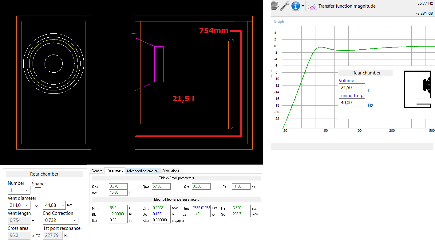

(#) zoka hozzászólása Feb 17, 2023 /
Sziasztok! A mellékelt képen szereplő doboz kialakítás előnyösebb, vagy inkább hagyományos reflexcsövekben gondolkodjak? A rajznak megfelelő hangolást is odaírtam.
A "cross area" 96mm2. Most ugyanez a hangszóró egy 16 literes dobozban van, 26mm2-es keresztmetszetű csővel, de rendesen suhog, ha 40Hz alá megy a hang.
Tulajdonképpen ezt a suhogó hangot szeretném elkerülni. Jó lehet ez a megoldás?

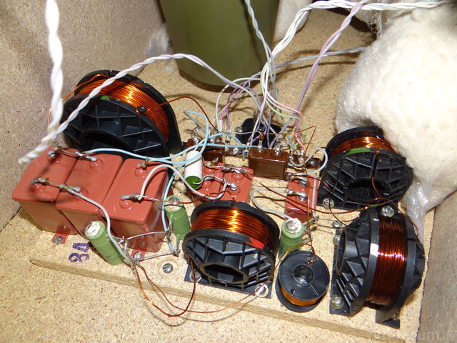

Üdv mindenkinek! Rádióteknika s90-es hangfal vezetékelését érdemes lecserélni vastagabb vezetékre? Nekem kicsit vékonyaknak tünnek.
(#) gyuszo válasza subwoofer220 hozzászólására (») Feb 19, 2023 /
Ha ennél kisebb Bővebben: Link akkor igen.
A hozzászólás módosítva: Feb 19, 2023
(#) subwoofer220 hozzászólása Feb 19, 2023 /
Rendben, köszönöm! Ilyen vezetékek vannak benne:
Igen, ezek sokkal vékonyabbak. Tehát érdemes.

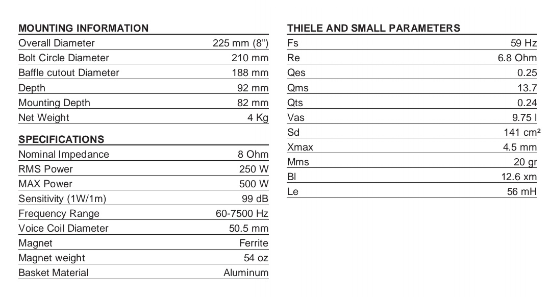

(#) firstman hozzászólása Feb 23, 2023 /
Lst08/8 mellé milyen magasat javasolnátok? A cél elsősorban otthoni zenehallgatás, de akár 1-1 buli is becsúszhat néha. Gondolkodtam nem túl drága kompressziós driver-ben is, csak az nem tudom mennyire állja meg a helyét szobai használat mellett...
(#) veroka válasza firstman hozzászólására (») Feb 24, 2023 /
Több dolog elgondolkodásra késztet. Én alapból nem hiszek azoknak az adatlapoknak, ahol a mágnes súlyát gondolják fontos paraméternek, illetve a kosár anyagát... Plusz az érzékenység 99 dB illetve a 250W terhelhetőség is ütik egymást, főleg egy 22 centis hangszóró esetében. De ha elhisszük az adatokat, akkor ez jó lehet neked, mondjuk 3kHz körül váltva.
(#) firstman válasza veroka hozzászólására (») Feb 24, 2023 /
Nos, nincs vita, hisz ez is egy kínai hangszóró. Valószínűleg nem is állják meg az adatok a helyüket, inkább csak amolyan durva iránymutatásnak gondolnám. Nálam a maximális teljesítmény max 150 Watt körül alakul, úgyhogy valóban jó lehet az a magas amit küldtél. Ebbe még nem botlottam bele. Összességében, figyelembe véve a sugárzók minőségét, mennyire bonyolult hangváltóban kellene gondolkodnom?

(#) veroka válasza firstman hozzászólására (») Feb 25, 2023 /
Szerintem a legegyszerűbb 6dB/oktávos, elsőrendű váltó megteszi. Akár még a kapható univerzális váltók közül is jó lehet bármelyik. Aztán ha nem tetszik a hangja, még mindig reszelhetsz rajta később.
