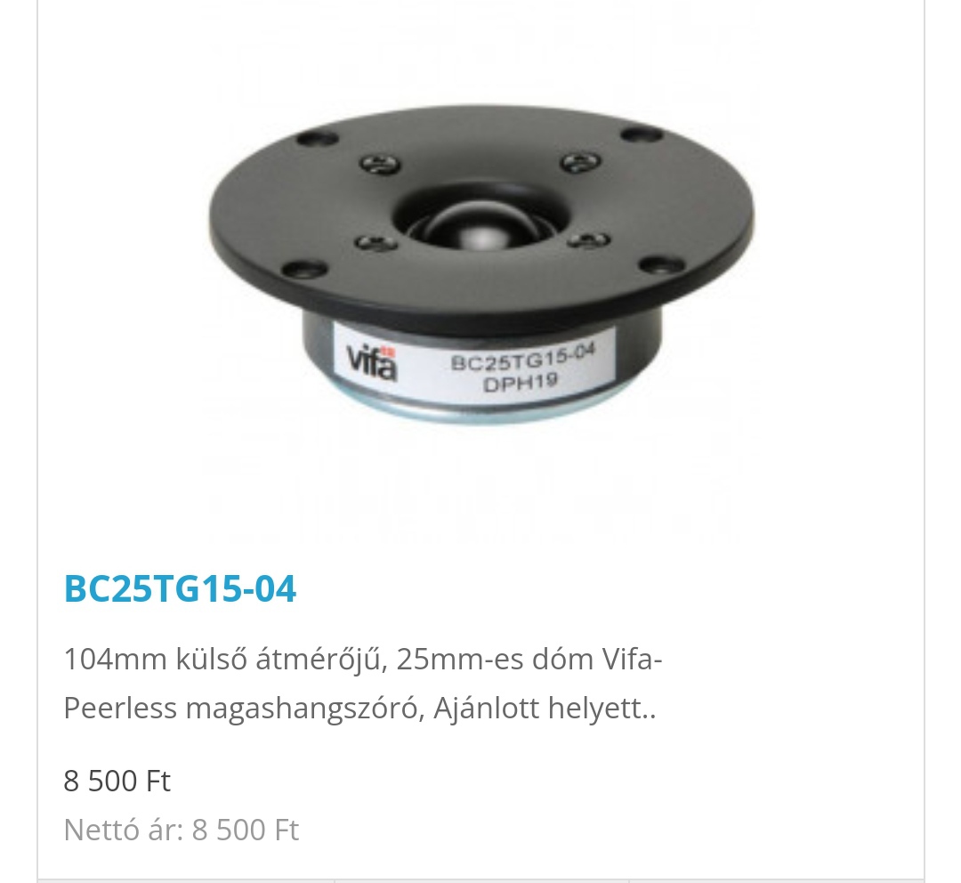

(#) firstman válasza veroka hozzászólására (») Feb 27, 2023 /
Mennyivel járnék jobban, ha az alábbit tenném mellé? Lenne értelme?
(#) uniman válasza firstman hozzászólására (») Feb 27, 2023 /
4 ohmost a 8 ohmos mély mellé !?
(#) firstman válasza uniman hozzászólására (») Feb 27, 2023 /
Miért, milyen nem kívánt mellékhatásai vannak?

Szerinted?? Csak mellék hatásai vannak!!
Csak egyet említve, jóval hangosabb lesz..
Ennek kéne utánanézned a HE-n vagy a neten...
De ha már Master Audio a mély (van ahol "autós" hangszórónak, máshol meg 92db-esnek írják... akkor (én legalábbis) a DR4(vagy 6) drivert használnám hozzá egy rendes tölcsérrel...
Bár megemlítetted a "max. 150 Watt"-ot, csak elfeljtetted leírni, hogy ezt az erősítőd 4 vagy 8 ohmon tudja leadni (névlegesen/WRMS/zenei/stb.)...vagy mégjobb lenne, ha megneveznéd az erősítődet.
Egy Quad606 van kibontakozóban, úgyhogy annak a teljesítményével kell számolni. ~140W/8Ohm. A kereskedők írkálnak mindenféle adatokat. A gyártó szerint ebből csak egy típus létezik, azzal az adatlappal amit felraktam.
(#) firstman válasza dB_Thunder hozzászólására (») Feb 27, 2023 /
Hangosabb lesz alapjában véve, de nem lehetne illeszteni mondjuk L-paddal, meg váltóval? Tényleg ennyire megbonyolítja a helyzetet?
(#) tothbela válasza firstman hozzászólására (») Feb 27, 2023 /
Alapjában a magasak érzékenysége mindig nagyobb mint a mély- vagy mélyközép hangszóróké, ezért kevés kivételével mindig kell "L" pad. Ezért nem igazán okoz gondot hogy 4 vagy 8 Ohmos a magas.
Természetesen nem lesz sétagalop összefésülni a sávokat a váltóval, de ez független attól hogy hány Ohmos. Nem villamoson kell ugyanis, hanem akusztikailag.
Ha tucc-tucc zenéhez kell, akkor elég csak a gyártó adataiból (ami minden bizonnyal olyan amilyen) számolgatni, de ha magasabb az igény, nem hagyható ki a méregetés és meghallgatásos teszt.
(#) firstman válasza tothbela hozzászólására (») Feb 27, 2023 /

(#) dB_Thunder válasza firstman hozzászólására (») Feb 28, 2023 /
„Hangosabb lesz alapjában véve, de nem lehetne illeszteni mondjuk L-paddal, meg váltóval? Tényleg ennyire megbonyolítja a helyzetet?”
Mindent lehet, de az pénzbe, és időbe fog kerülni!! Nem negyed wattos ellenállások kellenek ehhez..
Sokkal kézenfekvőbb egyből rendszerbe illeszkedő hangszórókészletet beszerezni!

Akkor szerinted jobban járok az első ajánlással? Nincs vele bajom, hisz nem ismerem a hangját. Csak azért jött a Vifa mint ötlet, mert az adatok alapján jobb minőségű szerintem.
(#) uniman válasza firstman hozzászólására (») Feb 28, 2023 /
Létezik 8 ohmos Vifa is: BC25TG15-08
Más kérdés, hogy honnan szerezzél ilyet, meg lehet hogy nagyon szégyenkezni fog a (lehet gagyi) mély mellett. Ha majd kiderül, hogy annyira kiváló az a mélysugárzó (ami középmély) akkor még mindig lecserélheted... De (szerintem) akár egy olcsó piezzo is elég lehet magasnak mellé.
Én inkább a mélyek hiánya miatt aggódnék.
