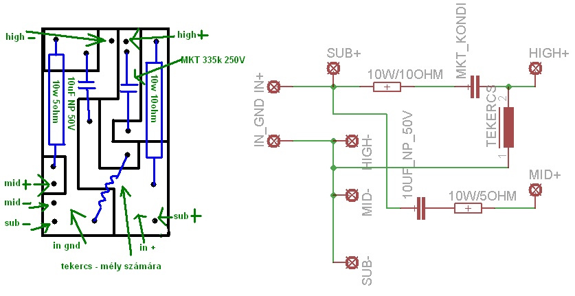

Most visszarajzoltam a kókány gyári hangváltóm, és meglepődve vettem észre néhány dolgot. Mellékletként felrakom a nyákterv paintes képét, és a belőle készített kapcsolási rajzot. Jól látom, hogy a sub megkapja az egész jelet, és hogy a high+ ra van rákötve a tekercs? Hogy van ez? Valaki elmagyarázná nekem? Az ellenállások valami frekvenciaszűrő részei, vagy csak azért van ott ,hogy nehogy szétlőjem a hangszórókat/végfokot? Eszméletlen kevésnek találom a magasat, és a közepet Kérek valakit, néhány szóval leírná nekem, hogy mi miért kapcsolódik ilyen furcsán?
szerk: Milyen meglepő... Ráraktam a mély kimenetre egy szélessávú hangszórót, és a teljes frekvenciatartományt szólta... aztán rá a magasra, akkor érezhetően sokkal halkabb magashangok jöttek ki, mint egyébként... Érdekes dolgok vannak somogyiéknál... Bár még márkajelzés sincs rajta, csak annyi, hogy 809HS vagy SH608 - még ez sem konkrétum... Így elvileg nincs is értelme a tekercsnek Dejóó....

(#) goldscorpio07 válasza Kovidivi hozzászólására (») Júl 14, 2009 /
Nem tudok meglepődni ezen ,miután szomszédom két db SAL frontjának megnéztem a 'hangváltóját' és hasonló dologgal találtam magam szemben,a sub ott is megkapta a teljes freki tartományt...hát a szám finoman fogalmazva tátva maradt! Hát ezt még az ember ha kihajintja belőle,és ha nem is mérésekkel de egy kis odafigyeléssel messze menőleg jobbat lehet ettől csinálni...
Arról nem is beszélve hogy mit szenved ilyenkor az erősítő egy ilyen összehaijngált valami miatt.
Szerény véleményem,hogy az átlag felhasználó úgy se ért hozzá,jó az neki alapon megy az egész...
(#) Kovidivi válasza goldscorpio07 hozzászólására (») Júl 14, 2009 /
Amikor megvásároltam a legolcsóbb, univerzális, 8ohm/100W-os hangváltót, merthogy így adták, wattra , akkor beszereltem, és örültem... De ez már hány éve lehetett... Minimum 5...
5év alatt megszoktam a hangját. Mostanában pedig azt hittem, hogy érzéketlen a magasom, és a közepem, a mélyem meg gyenge, és azért hal ki évente, másfél évente... Most kiszedtem a teljesítmény ellenállásokat, úgysem sz*r piezzo van a hangdobozban, a középre meg vigyázok. A tekercset beteszteltem, hát mit mondjak... :S Elég magasan vág, de még mindig jobb, mintha minden frekvencia menne a mélyre. Komolyan mondom, a mostani tudásommal fejből jobb hangváltót raknék össze... Így most átalakítva a hangváltót, újra szárnyra keltek a hangfalaim, van közép, és magas, amit mindig keveselltem (A mélyre sosem volt panasz )
Meghallgattam, és végülis elég jó fülre a hangszórókra jutó frekvenciák sávja, egy ideig így fog maradni. De érdekes volt ezt számomra látni.
Az eladónak végülis igaza volt. A mélyem úgyis gyorsan kimegy, az a legdrágább, majd veszek másikat, a magasom meg kb. 10W-os példány (100w-osként adták, valami 400-700Ft körül, mostmár 1400Ft ugyanaz ), szóval ezért van a hangváltóban 10w/10ohm, nehogy szétlőjem . A közép normálisan volt bekötve, csak az a fránya 10w/5ohm fogta le kicsit, de már nincs az sem
Huh.. Most meg kell szoknom ezt a szép teljes hangot... De már most eszméletlenül tetszik!

(#) lobbooo válasza Kovidivi hozzászólására (») Júl 15, 2009 /
Többször találkoztam már ezzel a típussal,nagy kókányság az biztos!Én úgy javítottam fel,hogy betettem egy tekercset a mélynek / a doboz oldalához rögzítettem /kivettem a közép 5ohm-ot a magas 10ohm-ot 2ohm mal helyettesítettem a közép kondijához párhuzamosan kötöttem még egy kondit,igy már ,ahhoz képest amilyen volt, egész jó lett.Amúgy az a tekercs ami alapban van benne a magas hsz alsó frekiét határolja.

Lobbooo:
Én eddig úgy tudtam, hogy a magashangszóróval sorosan kapcsolt kondi már alaból behatárolja az alsó frekvenciát, és a méllyel sorosan szoktak rakni tekercset. Most egy vezetősáv átvágásával a méllyel sorosan van a tekercs, így olyan 1kHz-ig kapja a jelet. (kb.) Az ellenállásokat én kivettem, és átkötöttem...
a kondi valóban vágja,de csak6db ugy a váltás,párhuzamosan a magassal egy tekercs plusz a kondi sorba,már 12db/octav, a somi ezen tipusánál a tekercs e célt szolgálja,a mély meg a teljes sávot kapja.
(#) Kovidivi válasza lobbooo hozzászólására (») Júl 15, 2009 /
Értem, köszi az infót! 6dB... Szerintem így is korrekt az, amit kapnak a hangszórók. A magas csak cincog, a közép is cincog ugyan, viszont egyáltalán nem mozdul meg a mély frekvenciákra.

(#) pl13 válasza Kovidivi hozzászólására (») Júl 15, 2009 /
A váltót mindig a hangszórókhoz kellene igazítani, az univerzálisaknak egyáltalán nincs eséley egy olyan hangszórókészletnél, ami a képen van. Talán inkább hagyni kellett volna az eredetit.

Az én esetemben kb. hasonlóak a hangszórók érzékenységei, viszont az univerzális hangváltóban ott volt az ellenállás. Gondolom piezohoz méretezték... Meg discora, ahol a tücc-tücc a lényeg, a közép nem fontos.
Pl13 - az eredetiben már lehetséges, hogy ki voltak a kondik száradva. Egyébként ott is csak két kondi+tekercs felállás volt, még meg van egyébként jó helyen, a mély tekercsének semmi baja sincs, lehet felhasználom. Üdv!
Biztos nem piezóhoz tervezték az uni váltót, olyan tudtommal nem készül, és ott a piezo magas impedanciája miatt a soros ellenállás eleve hatástalan lenne.
Inkább az lehet a helyzet, hogy a SAL mélyközepei elég érzéketlenek, így ezekhez képest a magashszek hangnypomásából sokat kell elvenni.
(#) Kovidivi válasza pl13 hozzászólására (») Júl 15, 2009 /
Elképzelhető. Bár én még azt tapasztaltam, hogy a piezok csak úgy üvöltenek a többi hangszóróimhoz képest. Lehetséges azoknál valami érzékenységi adatot megadni?
