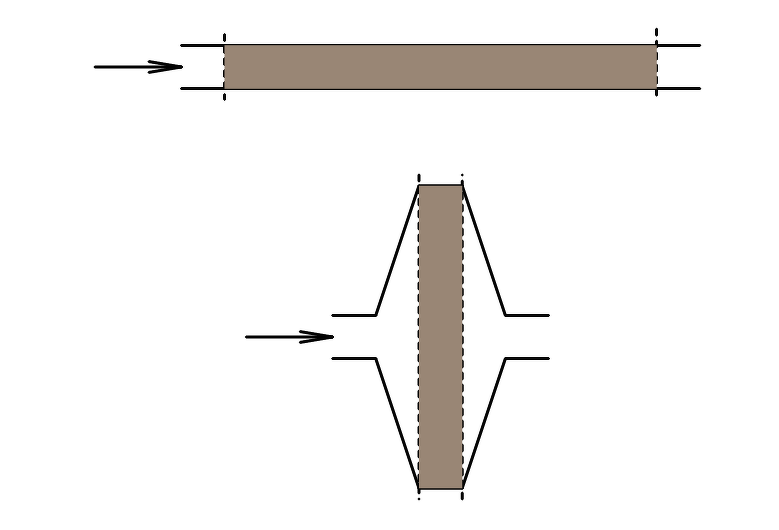

(#) Bakman válasza kaqkk hozzászólására (») Júl 16, 2020 /
Ennyire nem vágom a pitét. Logikusnak az tűnik, hogy a lehető legkisebb szemcseméretű homokot használj a lehető legnagyobb felületen. Lásd melléklet. A felső megoldás jobban szűr, de sokkal nehezebb is átnyomni rajta a vizet.
Amennyit ilyenek próbálgatásával eltöltesz, egyszerűbb még két szűrőt venni és párhuzamosan bekötni a meglévővel. Esetleg nézz meg egy homokszűrős, medencéhez való vízforgatót, kolléga nagyon dícséri.
