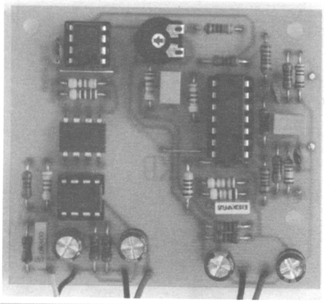

EKG-mint szívritmus mérő van komplett leírásom PChangkártyára, kevés elemmel, teljes leválasztással, de laptoppot kér
, (ha netán valamit elrontasz, vagy elromlik akkor se üt agyon.) De akkor is biztonságosabb, ha sima PCre használod, mert így is teljes a leválasztása.Egy friss újságban van, a progi hozzá ingyenes a netről letölthető. Egyetlen baja a leírás hozzá szerb nyelven van. Ha kell skennelem, és felteszem. Az elektródái egy csőn vannak, azt veszed a kezedbe. Kényelmes és biztonságos. Nyákrajz, beültetés, alkatrész lista, leírás egyben.
Itt vannak képek.
Ha van kérdés írj. Nem állok neki az egéssz leírást lefordítani, de ha valami nem érthető beírom. Nem akarom az egéssz szöveget magyarul begépelni.

Le tudnád egyszerűen írni, hogy az elektródákat hogy kell összedobni? (Mi az elve?)
Ha már valahova leírtad, akkor bocsi, de nem találtam meg, csak azokon a képeken, de ott nem igazán látszik, hogy mi is valójában az elektród... (Azt látom, hogy kettő drótot kell megfogni, ezek mennek az alura, de van egy harmadik kivezetés is. Az mi?)
Igen már írtam m.joco-nak MSNen, tehát nyilvánosan nem. :yes:
A leírásból sokadik olvasásra azt bogozom ki, hogy a szenzornak elég két vezető cső (így csinálat aki elkészítette az újságba a cikket). Az igazi az lenne (a rajzról sejtve) hogy fogsz egy rudat, azt beletesed egy csőbe, a csővégein rögzítve, hogy a cső közepén álljon. Ez a "föld". Majd a csőre kívülről a két végére rátekersz 10-10 cm alufóliát, ez a két érzékelőrész. Én nem készítettem, nincsennek tapasztalataim, de ajánlom az "állatkínzást" Ezt az élesztésre értem. Ha valami rosszul sülne el ne a te szived ránduljon görcsbe, inkább a macskáé. Meg se tudnád írni, hogy nem jó.Ha már biztos, hogy a szenzor végein nem kV-ok ugrálnak, a precíz hangolást nyugottan magadon is végezheted. A készülék, egy 1000szeres erősítőt tartalmaz. Képzeld, ha rosszul kötöd be a végeit!? Ha van még kérdés ne fogd vissza magad. Érdekel,hogy néz ki, és müködik, ha kész.
Szerintem szenzornak elég lenne, ha a vezetéket megfognád a kezedben(külön-külön mind a két kezedben), a földelést pedig valamelyik bokádhoz érintenéd. Láttam már ilyen kapcsolást, ahol a föld a bokához volt érintve. A kapcsolást meg fogom csinálni, de a cucc most a vonalbemenetről és mikrofonbemenetről is leveszi a jelet?
Jobb a vonalbemenetről, de lehet a mikrofon csatlakozásról is. A programnak szerintem mindegy.
