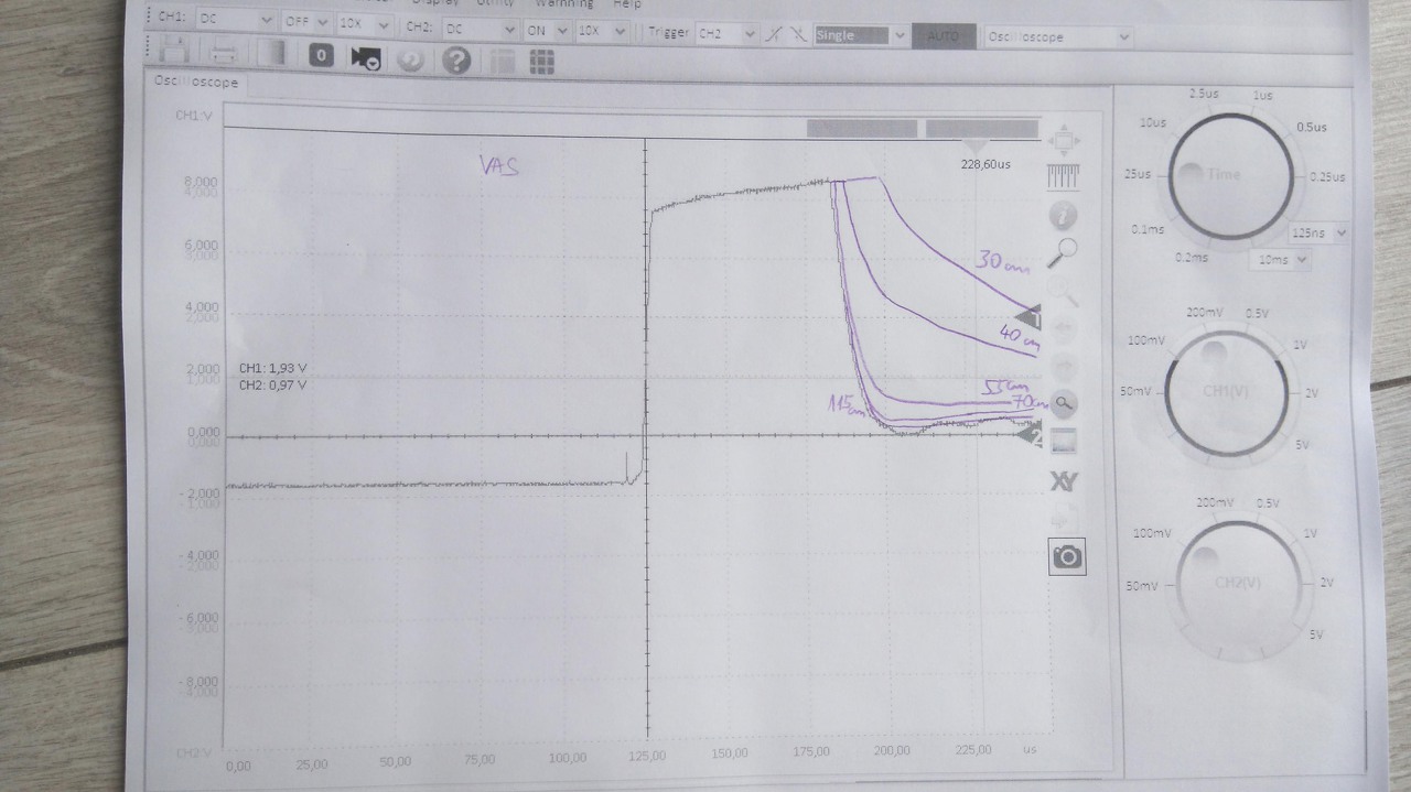

Méregettem ezt a jelet a kéttekercses gépemen, és az alábbi grafikonok jöttek ki:

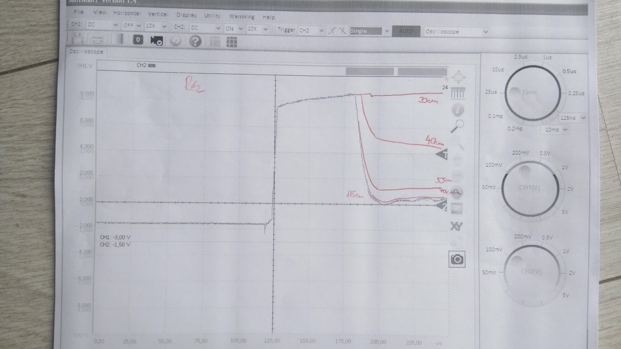

(#) sirbedevir hozzászólása Máj 23, 2017 /
A vas és a réz próbatárgyak nagysága mindkettő úgy lett megválasztva, hogy 115 cm-nél kezdjen jelezni a gép.
A grafikonból kiolvasható, hogy kb fele érzékenységi távolságnál van diszkriminációra alkalmas különbség a réz és vas mérések között. Ekkor a lecsengés kezdeti szakaszán réz esetében még nincs változás, vas esetében pedig már megjelent. Ennél távolabb és közelebb nincs használható különbség.
Ez a görbe 1000× erősítés eredménye, tehát a teljes lecsengő jelnek egy időben elég távoli, apró kis szelete:

Az a tervem, hogy ne itt a lecsengés távoli szakaszából próbáljak információt nyerni a fém minőségét illetően, ahol már szinte nincs is, hanem a korai szakaszon. Mondjuk a lecsengés 10V magasságában. Itt az előbbi elméleti görbe szerint nem mágnesezhető anyagok esetén még amplitudó csökkenés is tetten érhető, tehát a diszkrimináció sokkal pontosabb és a teljes érzékenységi hatótávolságban működhetne.
Milyen áramköri megoldást javasolnátok, hogy 10V magasságában vágjuk ki az a feletti jelszakaszt, majd azt korlátozzuk be 0.7v -ra a 4148-al, és már lehet is mintavételezni.

(#) nagym6 válasza sirbedevir hozzászólására (») Jún 24, 2017 /
Ha korlátozod a jelet, akkor elveszted az információt, hogy nagyobb, vagy kisebb ott a jel.
(#) nagym6 válasza nagym6 hozzászólására (») Jún 24, 2017 /
Szinteltolás lehet a megoldás, pld.: zenerdiódával.

(#) nagym6 válasza mateatek hozzászólására (») Jún 25, 2017 /
Nem tudom, hogy a függvény alatti terület hogy változik, de biztosan van veszteség.
Bővebben: Link Itt csináltam felvételeket fémekről, (közelről nagyobb fémekkel) ahol nagyobb a pld.: 10V időpillanati feszültség, ott kisebb a lecsengő szakasz, plussz energia szerintem nincs. Szkópom nem tudja ezt számolni. Érdekes lenne a nagyobb feszültségű időpillanatokban is mérni, de bonyolult, nagyon nagy szintváltozások lehetnek egy időpillanatban, habár kis érzékelésnél már nem. Vagy pld.: egy bizonyos feszültség mondjuk 10V, vagy 80V mennyi idő után lesz, tehát időméréssel ezt megoldani, még járhatóbbnak látom.
„nagy szintváltozások lehetnek egy időpillanatban, habár kis érzékelésnél már nem.”
Kis jeleknél viszont lehet, hogy jobb lenne mint a lecsengő szakasz. Esetleg nagyobb feszültségváltozás jelentkezik itt.

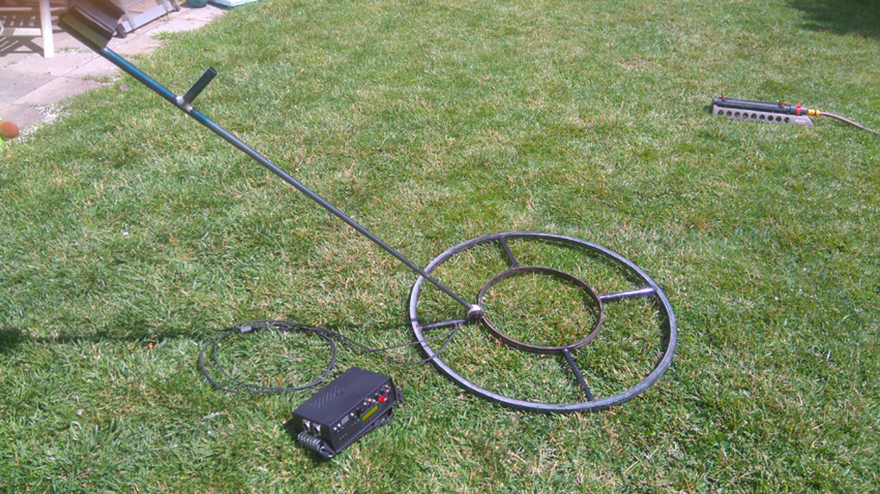

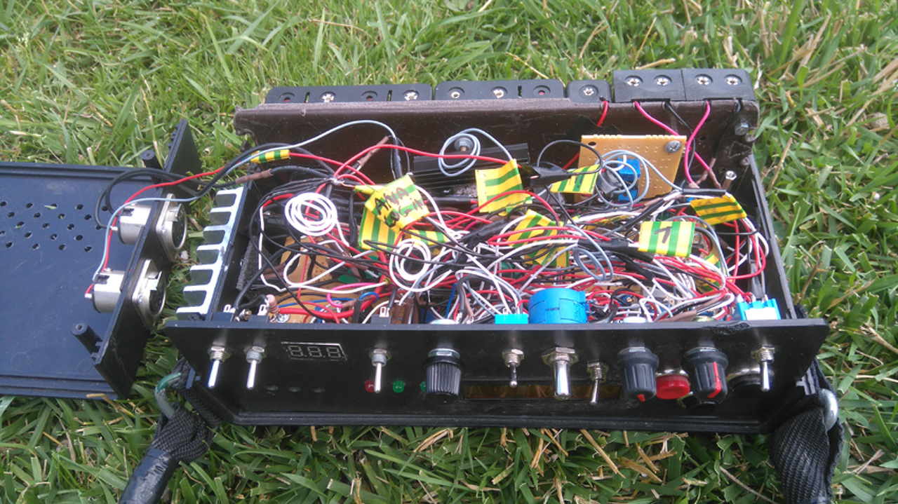

Ez a szörny a végeredmény:
2.5 méterről rohamsisak (persze csak levegőben), ugyanilyen távolságról diszkrimináció, automata talajra hangolás.
(#) nagym6 válasza sirbedevir hozzászólására (») Júl 12, 2017 /
Ez PI készülék? Talajra hangolásnál nem zavaró, hogy az egyenetlen felületnél mozgatásnál egyik ponton közel van a tekercshez, ha pld. vízszintes irányban 30cm-el odébb ér, akkor gödör van, más a talaj hatása.
(#) sirbedevir válasza nagym6 hozzászólására (») Júl 16, 2017 /
Igen , egy hót egyszerű PI gép. Nem zavar be ilyesmi. Ha hirtelen 10cm -nél közelebb kerül a földhöz a tekercs, akkor persze bejelez, de ez csak akkor történik ha mondjuk épp orraesek egy gallyban..... Nem olyan lendülettel kell kezelni mint egy érméző lengetőt. Egyébként csak azért van karon, mert a dupla tekercs miatt nem tudnál járni a keretben. Van 1.5×1.5m keretem is hozzá, az keréken gurul. Általában azt használom, ezt a nagyon bokros helyeken veszem elő. Meg itt 24v a gerjesztő feszültség, van egy kis térerő, nekem fejfájásom meg minden bajom lesz ha többet időzök a tekercsen belül. (lehet túl nagy a fejem és alacsony vagyok, mert Matek-ot nem zavarja a delej).
A talaj egyenetlenség nem igazán zavaró tényező. Lehet baktatni árkon-bokron át.
Inkább: a valóban nagy teljesítményű PI-t onnan lehet megismerni, hogy bejelez a Föld mágneses terére, ha fordulsz. Persze nem hiszed találatnak, de jelez rá. Ezért célszerű ha nem is k-ny irányban menni a kerettel, de egyenesen igen, vagy lassan, hogy legyen ideje a gépnek kiegyenlíteni. Engem nem zavar amikor egy sor végén megfordulok és mordul egyet, legalább hallom hogy nem fagyott le az arduino...
