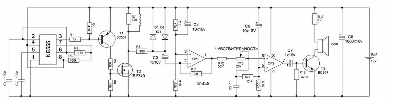

Sziasztok! Megépítettem ezt a keresőt Bővebben: http://detectordemetais.r30.com.br/manual-tutorial/detect...te-pi/ a tekercs rajta van tápot kap viszont hangot nem ad .A tekercs helyére ráraktam egy hangszórót akkor viszont sípol tekercs nélkül is.Mi lehet a baj?
(#) jointsilver36 válasza jointsilver36 hozzászólására (») Ápr 30, 2017 /
Irf740 helyére irf840 et raktam
(#) zamatőr válasza jointsilver36 hozzászólására (») Máj 1, 2017 /
Az első linken pontosan melyiket építetted, a másodiknál a webhely nem elérhető.

(#) mateatek válasza jointsilver36 hozzászólására (») Máj 1, 2017 /
Mérjél feszültséget az IC2a feszültségosztóján. Ott az osztási aránynak megfelelő feszt kell mérned. A kimeneten ugyanazt a feszt kell mérned.
LM358-al
(#) Ge Lee válasza zamatőr hozzászólására (») Máj 1, 2017 /
Azért nekem elárulhatná valaki, hogy a tervező vajon milyen megfontolásból használja a tranyót a FET kikapcsolása helyett a bekapcsolásához...
