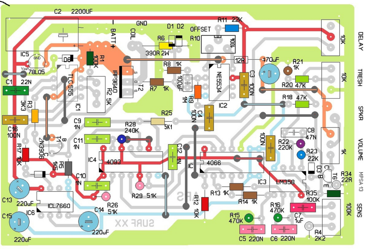

(#) cilinderrr hozzászólása Máj 26, 2018 /
Ez a kettő külömbözik pár dologban, mind a kettőhöz megvan az alkatrészeim.. mélyket érdemes megcsinálni? és úgy megcsinálni hogy ne üssem ki vele az ic-ket vagy esetleg valamit.. valami télleg hozzáértő válaszát várom aki ezt megcsinálta már.!
(#) nagym6 válasza cilinderrr hozzászólására (») Máj 26, 2018 /
Mik az eltérések? Megcsináltam, de ha megtaláltad az eltéréseket, ne kelljen nekem is keresgélni. Megnézem a kész működő panelomon.
tessék, ezt egy szakképzett müszerész nézte meg.
(#) cilinderrr válasza cilinderrr hozzászólására (») Máj 26, 2018 /
ennyi az eltérés a kettő között
(#) mateatek válasza cilinderrr hozzászólására (») Máj 26, 2018 /
Meg a 100p-s kondi a vevőerősítőben.
Hát nézd. Én, ha nagyobb max hangerőt szeretnék, akkor az egyiket, ha kisebb max hangerőt szeretnék, akkor a másikat csinálnám. Ha jó akkud van, akkor elég lehet az 1000 mikrós puffer is. De ha 4700 mikrósat teszel bele, akkor az jobb ötlet.
Én a beültetési rajz szerint csináltam, így tökéletesen működik. tehát R34=22Ohm, 100pF beforrasztva, C2=2200uF. Vigyázat, beültetési rajzon a "BATT" tápfeszültség feliratnál a " + " jel jó helyen van, oda +12V tápfeszültség megy, de a " - " jel nem a piros színű, hanem beljebb a zöld színű vezetékezésre jön. Tehát a táp 12V betáplálási pontok megegyeznek a C2 2200µF pontjaival, csak kb. fél centivel odébb vannak. A tekercs oda jön, ahol a "COIL" felirat van, COIL "C" betűje a tekercs negatív pontjára van írva másik tekercsvég a COIL "L" betűje alá R6 pontja mellé, ami a FET "D" kivezetésére csatlakozó szürke vezetősáv.
Először a tekercs helyett egy 200-300- Ohm körüli ellenállást kössél be, nézd meg, hogy a FET drain pontján megfelelő impulzusok vannak-e. Ha nem, akkor tönkremehet azonnal a FET tekerccsel.

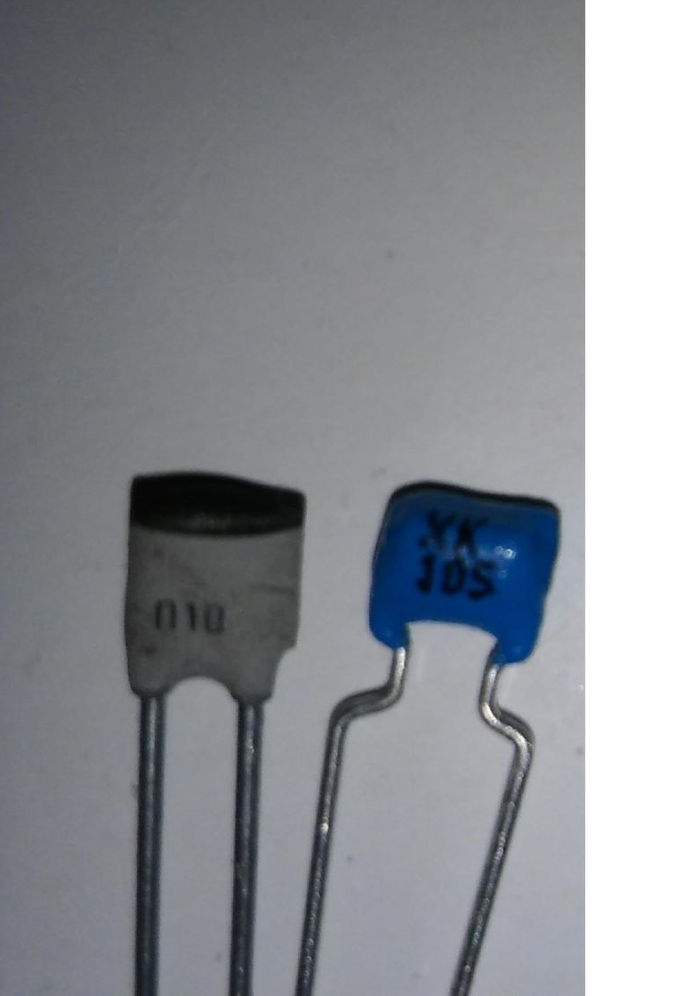

(#) cilinderrr hozzászólása Jún 6, 2018 /
valaki tudna segiteni? kaptam a surfhöz alkatrészeket van ami stimmel de van helyettesitő, de azokat nem tudom hogy hová mennek.. valaki esetleg betudná jelölni mi hová megy a képen? mert elakadtam.
(#) nagym6 válasza cilinderrr hozzászólására (») Jún 6, 2018 /
Itt a HE-n "Segédprogramok", ezen belül "Kondenzátor kódból kapacitás" és bejön a program, ami megadja a kondi kapacitását. Ha ezt tudod, a beültetési rajzon eligazodsz.
Tehát a képen sárga kondin "473" van, első kettő szám az érték, harrnadik a nullák száma, és annyi pF. A "473" lesz 47 és utána 3 nulla, azaz 47000 pF. Ez ezres váltással 47 nF.
Van még "224", itt 22 és 4 nulla, azaz 220000 pF, ami átváltva 220 nF.
De ezt a segédprogram megmondja.
(#) cilinderrr hozzászólása Jún 7, 2018 /
ennek a kettőnek sehogy nem tudom kideriteni az értékét "helyettesitő kondik" valaki tudja?
(#) csinga válasza cilinderrr hozzászólására (») Jún 8, 2018 /
Helló!
A szürke 100pF a kék 1uF.
