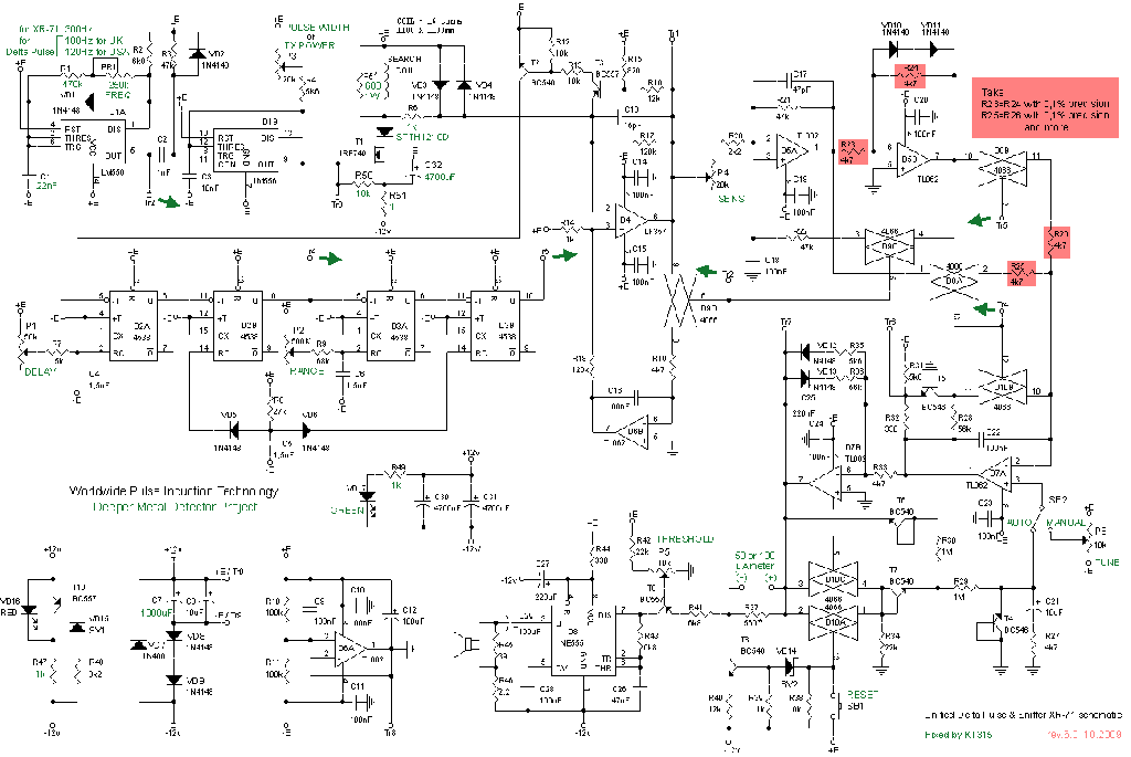

Elektronikai ismeret "elméletileg" megvan A fejet azt saját magam akarom megcsinálni, nem vásárolni akarok.. Szerintem megpróbálkoznék a hammerhead-el; kapcsolási rajzot tudnátok belinkelni, mert néhány oldalnyit visszaolvastam, de nem találtam meg a kapcsolási rajzát( rákeresni meg nem akarok, nehogy olyat válasszak ki, amelyiken esetleg módosítottatok )Amúgy érdekelne a többi is, kapcsolás alapján miben különböznek
Tessék. Ha olyat akarsz amin több állítási lehetőség van akkor a deltát építsd, ha egyszerűt akarsz akkor az 555-ös-t. Az érzékenységükben nagy különbség szerintem nincs. A Surfmastert nem javaslom, P csatornásban 200V-osnál nagyobb fetet nem nagyon fogsz találni, N csatornásból pedig akár 800V-osat is használhatsz, ami lehetővé teszi hogy jó nagy tüskét csinálj a tekerccsel.
A Hammerhead elég jól dokumentált, azért választottam ezt végül, na meg azért, mert ott vannak a gerber-ek, és az alapján csináltattam a nyák-okat. És persze mindent tud amit kell egy PI-nek, ennél már csak mikroprocisat lehet jobbat csinálni. Van benne differenciál integrátor, két helyen vesz mintát, így az alapzajt kiszűri. Kétcsatis szkóp jobb lenne, az egyiken a fő impulzust állítod be, a másikon az időzítéseket nézed. Viszont, a hordozható szkóppal kipróbálhatod terepen, ha az első erősítő kimenetét nézed vele, láthatod a lecsengést a különböző fajta fémeknél.

Alkatrész vásárlásban nincs semmi trükk. Írd le a kapcs rajzról, aztán ballagj be egy boltba és kész, nem atomrektort építesz, csak az IC-re figyelj, hogy ez a méret (TOKOZÁS) legyen. A vasalás nagyon jó, de csináltass (vagy csinálj) legalább 3 nyomtatást, mert nehéz eltalálni elsőre, mennyire kell vasalni, hogy jó maradjon a fólia. Én mindenkinek javaslom a kémiai ónozást, azonban kb 15 perc és jól le kell mosni utána a panelt. Aztán forrasztható lakk és így évekig hurcibálhatod a mezőn hóban fagyban ezt az izét, aminek egyébként én egy hasznát látom. Pl ha füben leesik valami kis megfeketedett pénz a sötétben, na akkor szoktam használni, másra nem.

De azt hiszem ez nekem magas ![]() a képen http://obrazki.elektroda.net/36_1283615146.jpg szerplő értékeket beírtam pl a HEstore ba, meg conrad.hu-n de csomó mindent kidobott, úgymond, azt sem tudom mit keresek! Esetleg egy vállalkozó kedvű hozzáértő fórumozó elkészítené nekem? (Persze nem ingyen!) Nézegettem bolti cuccot is, de ami elfogadható árban van, az mind külföldi cucc, az meg elég macerás. garanciás problémákra gondolok!
A képen nem nagyon vannak értékek, a kapcsolási rajzon vannak, a link első zipp file-jében, azt megtalálod. Fogd a beültetési rajzot, írd ki az alkatrészeket, menj be egy üzletbe és mond meg, hogy oda bele kell férjen az alkatrész
