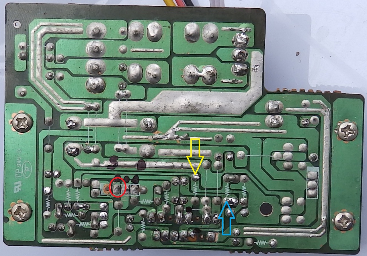

(#) reloop válasza Józsi84 hozzászólására (») Jún 12, 2016 /
A kék nyílhoz tartozó vezetősávon van egy kondi és egy ellenállás. A kondi lehet átvezetéses, az ellenállás szakadt, vagy 10-es lábra menő vezetősáv el van repedve.
Szerk.: egy biztosítékról is működik az erősítő egyutas egyenirányítással, csak épp az említett segédtáp hiányzott.
A hozzászólás módosítva: Jún 12, 2016
(#) Józsi84 válasza reloop hozzászólására (») Jún 12, 2016 /
Kicseréltem 2 kondit, leszedtem a vezetősávban lévő alkatrészekről az ónt és újraforrasztottam őket és lemostam a panelt. A mute lábra már 650mV jut. A képen látható (illetve nem látható) dióda sztem nem enged át többet a nyitófeszültségénél. A panelrajz alapján jól van beforrasztva.
(#) Józsi84 válasza Józsi84 hozzászólására (») Jún 12, 2016 /
Ahogy elnézem, az ic adatlapján is így van bekötve a mute láb diódája.
A diódával párhuzamos ellenállásról még nem számoltál be.
Az 30K és nem szakadt. Kicseréltem 20K-ra, de ezzel is csak 780mV jut át rajtuk (az 1N4148-at is kicseréltem).
Magán a 30k ellenálláson közel 4V esik?
Igen úgy néz ki. Ha a diódát kiveszem mellőle, akkor is csak ez a 780mV van a 10-es lábon. Nem értem mi lehet vele...
Meglett a megoldás! Ha az ic 10-es lábát kiforrasztottam, akkor a 30K-s ellenállás mindkét végén megjelent a 4,5V. Visszaraktam az eredeti ic-t és minden rendbejött. Durva hogy a bontott csere ic-nek pont a mute lábával volt gáz. Az eredeti hibát (hogy nem volt meg a segédtápfesz a némítás kikapcsolásához) a táp egyik biztosítékának a hibája okozta. (Vagyis az üvegbizti szivatott napokig) Ránézésre jó volt, néha méréskor is, de az olvadószál mégse érintkezett benne rendesen.
Ezért volt az, hogy amikor a hiba megjelent, az erősítő megütögetésére ideiglenesen megjavult.
Köszönöm reloop a segítséget!
Még egy tanulság: a puffereket maradéktalanul le kell meríteni IC cserénél, ezt már amúgy fentebb számtalanszor leírtam. Valószínűleg marad töltés, mikor a némításvezérlés nem működött és úgy vetted ki a TDA-t.

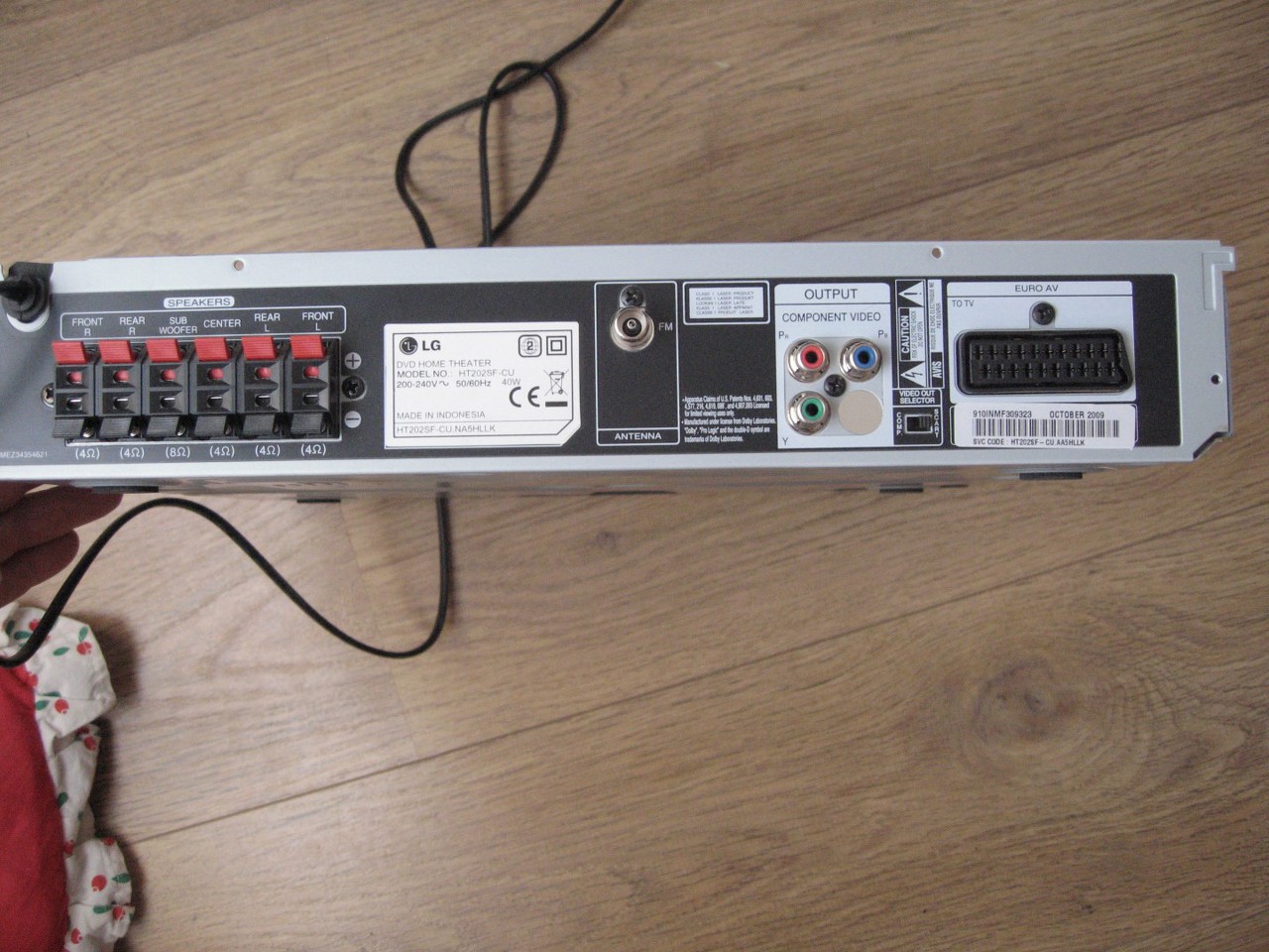

(#) Fidel hozzászólása Júl 8, 2016 /
Vettem régebben egy LG házimozi szettet, már akkor is kifutó tétel volt, nem is használtam azóta sem. Van rajta rádió, és a hangfalak miatt gondoltam, minimum erre tudom majd használni.
Viszont felmerült annak a lehetősége, hogy külső forrásból zenét lehetne hallgatni rajta, de sajnos nincs semmiféle bemenet rajta az usb-n kívül. Itt viszont nem nagyon lehet variálni a dolgokat, ezért kéne rá egy hang bemenet, amire rá lehetne dugni telefont, vagy valamilyen lejátszóeszközt.
Van erre valami lehetőség, hogy a nyáklapon valahová beiktassak egy hangbemenetet?
Hol kéne keresgélni ilyen csatlakozási pontot?
(#) Gabó válasza Fidel hozzászólására (») Júl 9, 2016 /
Scarton kikeresed az audio bemenetet, és meg is oldottad a problémád.
(#) CHZ válasza Gabó hozzászólására (») Júl 9, 2016 /
Szerintem nincs bekötve az audio bemenet.
Gyanítom, hogy analóg módon nem lehet becsatlakozni.
(#) Fidel válasza Gabó hozzászólására (») Júl 9, 2016 /
Ha jól emlékszem, a scart csatlakozón nem működött. A hangbemenet.
(#) Fidel válasza CHZ hozzászólására (») Júl 9, 2016 /
Azt néztem, hogy más készülékeknél a fehér cimke alatt van az AUX csatlakozó, és ezen is ott a helye, csak nincs a csatlakozó berakva. Elképzelhető, hogy az elektronikában él a lehetőség, csak a csatlakozási lehetőség hiányzil? Esetleg másik firmware feltölthető rá, vagy ez nem menne?

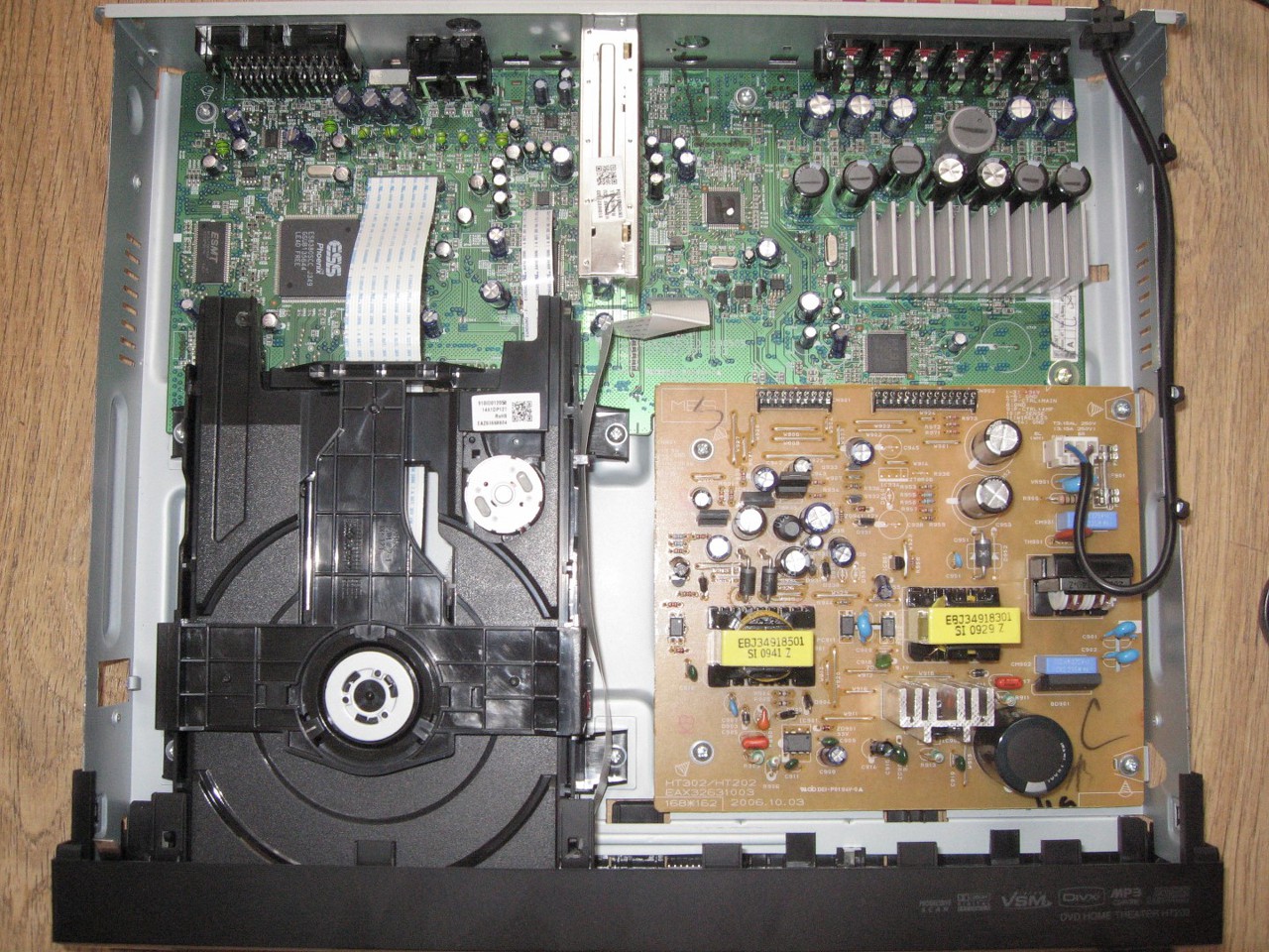

(#) Zimezum hozzászólása Jan 17, 2017 /
Tisztelt Hozzáértők!
Hozzám került egy KiSS dp-470 típusú házimozi. A jobb hangszórón (front right) ez a búgás jön, a többin semmi. A scart csatlakozón rendben jön az összes hang. Minden egyéb jól működik (DVD lejátszás, rádió, menük, távirányító is). Láttam a táp-végfok panelen púpos kondit, így az összeset kicseréltem (kivéve a nagy fekete puffer kondit és az 5 hangcsatornához tartozó 5 nagy zöldet). A hiba megmaradt. Azt is kimértem, hogy pl. a dvd olvasó (ami igazából egy IDE pc-dvd olvasó) rendben megkapja az 5 és 12 V-ot.
Kérdésem: gazdaságos-e egy ilyen hiba okának a kiderítése és javítása, illetve van-e még valami, amit multiméterrel érdemes lenne kimérnem?
A kondicsere közben csináltam pár fotót, a webalbumban megnézhető.

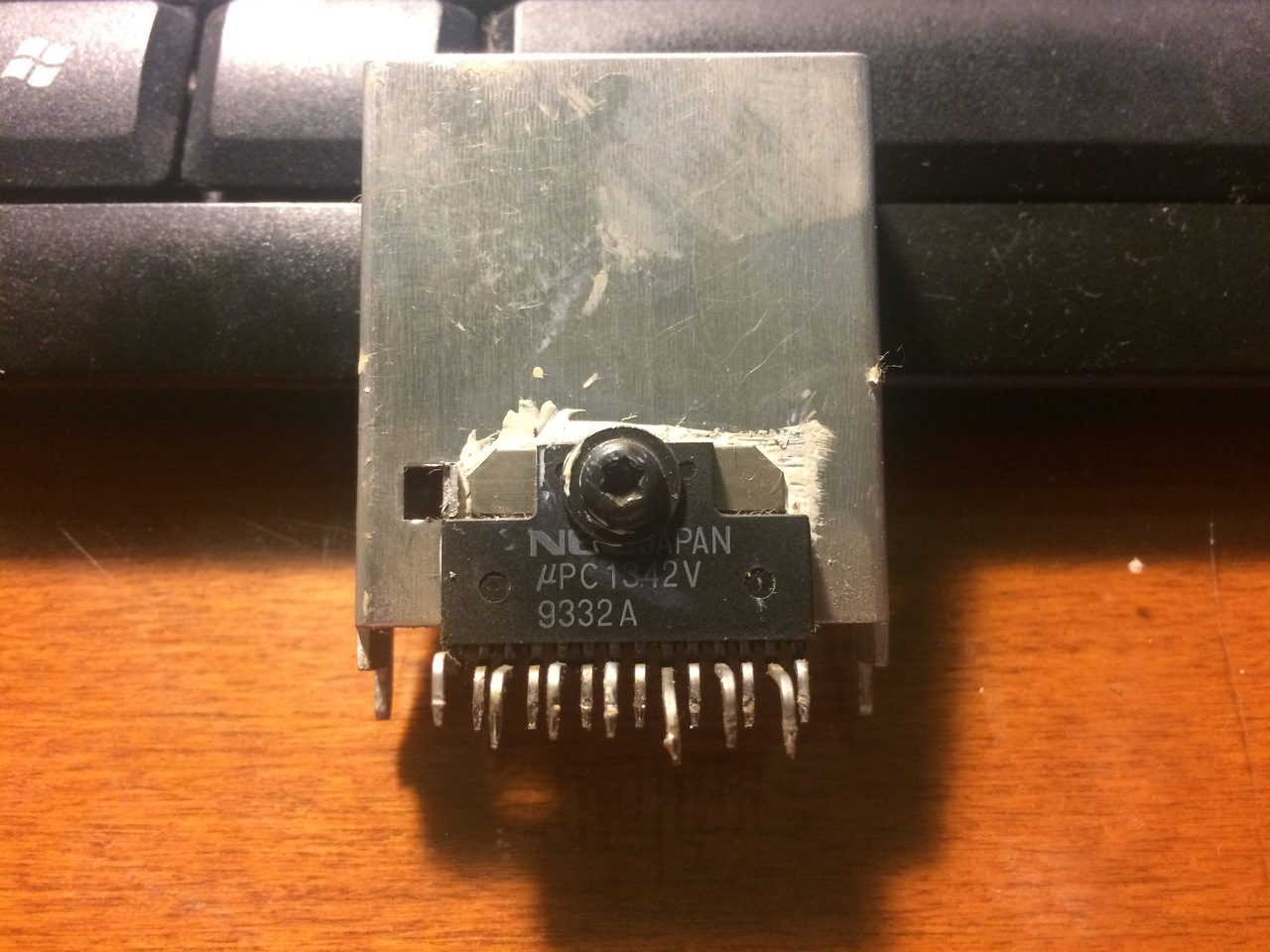

(#) probert69 hozzászólása Márc 24, 2017 /
Sziasztok. Egy Philips F-940-es erősítőbe való uPC1342v előfok ic-t mivel lehetne helyettesíteni?
