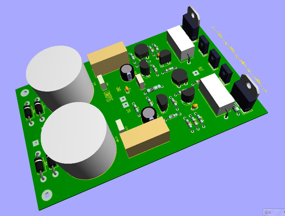

(#) Alkotó válasza CIROKL hozzászólására (») Jún 6, 2010 /
Egyenlőre még egy sort sem olvastam erről az erősítőről, de megnéztem az ajánlott helyen a fotókat. Abban egyáltalán nincs semekkora borda se. Nagy valószínűséggel a dobozfenékhez kapcsolódik termikusan az "L" profil, így oda igyekszik átadni a hőt. Ehhez képest sokalltam a bordamennyiséget.
De remekül látod, a gyakorlattól kevés meggyőzőbb kísérlet létezik, ezért várom a tapasztalatokról a beszámolódat.

(#) magery hozzászólása Jún 8, 2010 /
Az eredeti Heed Audio Canopus erősítő nyáktervén a BD139/140 tranzisztorok nincsenek termikus kapcsolatban a végtranzisztorokkal. Gondolom direkt nem rakták rá a bordára. Az itt látott rajzokon pedig rajta vannak a bordán. Most akkor melyik megoldás a jobb?
(#) magery válasza (Felhasználó 13571) hozzászólására (») Jún 8, 2010 /
Ezt én is így tudtam, de akkor a nagy Canopus-ban miért nem úgy van?

(#) Alkotó válasza magery hozzászólására (») Jún 9, 2010 /
Általánosságban tudok válaszolni. Az egyszerűség kedvéért nevezzük a tranyókat vég-, meghajtó-, és hőfigyelő-tranzisztornak.
A működésnek az a lényege, hogy mikor melegszenek a tranzisztorok, akkor megváltoznak az elektromos tulajdonságait. E miatt utánállítás szükséges. Ezt lehet "automatizálni" a hőfigyelő beiktatásával, ami a melegedés hatására szintén változó jellemzőket produkál, amit a kapcsolás kihasznál a melegedés okozta eltérések kompenzálására. Eddig a dolog egyértelmű, de aztán jön néhány nagyon is praktikus kérdés, amikben viszont már távolról sincs konszenzus. Ezek nagyjából a következők:
1. Van-e arra garancia, hogy a hőfigyelő-tranzisztor jellemzőinek változása, az arányos a végtranzisztorokéval, illetve egyáltalán szükséges-e a pontos "együttfutás", vagy bőven elég nagyjából kompenzálni.
2. Eltérőek a vélemények arról is, hogy a meghajtó-tranzisztorok hőváltozását kell-e figyelni, mert ez a meghatározóbb, vagy inkább a vég-tranzisztorokat, mert az a fontosabb. Azt hiszem ezt a kapcsolást topológiája is befolyásolja.
3. Végül a legkényesebb kérdés az "együtt" vagy "külön". Ez alatt azt értsd, hogy van aki azt mondja, a meghajtó és a hőfigyelő legyen egyben, egy kisebb lemezen a termikus kapcsolat miatt, és a végeket ettől gondosan el kell választani, hogy azok melegedése ne fűtse vissza a meghajtókat is (perzse előbb utóbb is beáll egy hőegyensúly, csak arra sokkal többet kell várni. És van aki éppen azt mondja, minden legyen egyetlen bordára csoportosítva, mert csak így érhető el a félvezetők közel egyenletes hőmérséklete, méghozzá viszonylag nagy hőtehetetlenséggel, ami kimondottan szerencsés ilyen esetekben. (Én ezt az utóbbit tartom helyesnek)
Ezek alapján a „gyári” canopusra visszatérve két dolog lehetséges. Vagy elhibázták a dolgot, és nem figyeltek oda, mert azért ne feledjük, eléggé megnehezíti a nyáktervezést ha a félvezetők helye eleve kötött. Vagy még az is lehet, hogy ez a kapcsolás kimondottan érzéketlen a melegedésre, és mivel egyébként is egy „gyufáskatuja” méretű kis dobozba van belegyömöszölve az erősítő, arra gondoltak, hogy majd a bezárt levegő „összemelegíti” a tranzisztorokat.

(#) Alkotó válasza Alkotó hozzászólására (») Jún 13, 2010 / 1
Komplettre szereltem a panelt. Most se ment simán az élesztés, de miután kicseréltem egy szakadt elkót a T7 bázisán (ha jól emlékszem ott volt), mindkét oldal hibátlanul működik.
Elvileg alulról is lehet huzalozni (a design kedvéért), de ezt még nem döntöttem el. Mintahogy azt sem, alá vagy mögé fogom-e tenni a trafóját.

(#) bakos13gab válasza Alkotó hozzászólására (») Jún 13, 2010 /
Szerintem is nagyon jól sikerült, főként a potméter megoldása tetszik. A kérdésem az lenne, hogy a borda alatt a lyukak helyett nem lett volna célszerűbb egyszerűen egy nyílást vágni, vagy az nagyon elgyengítette volna a nyáklemezt?
(#) vologya válasza bakos13gab hozzászólására (») Jún 13, 2010 /
Lyukakkal sokkal perverzebb..Amugy szerintem valóban elgyengítette volna
