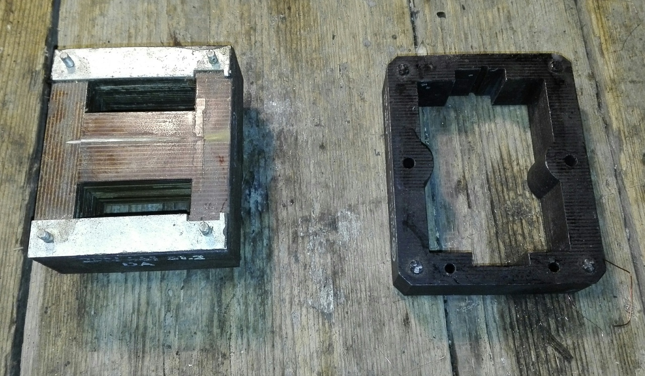

Az itthon fellelhető anyagok amik rendelkezésre állnak.
Néhány vasmag és van egy 5mm vastag szigetelt sodrott réz kábelem.
A méreteik: 74x62x25mm ez a dupla
88x70x22mm
(#) granpa válasza zolo79 hozzászólására (») Feb 25, 2017 /
Ezek egyike sem alkalmas, nyitott vas kell. Mint írták:2 db. U57 (vagy hasonló; az újabb TV-k vasai is jók), háttal (nyitottan) összefordítani, megtekerni. Huzal, szekunder vastagság. Ergo: ferritgyűrű sem jó.

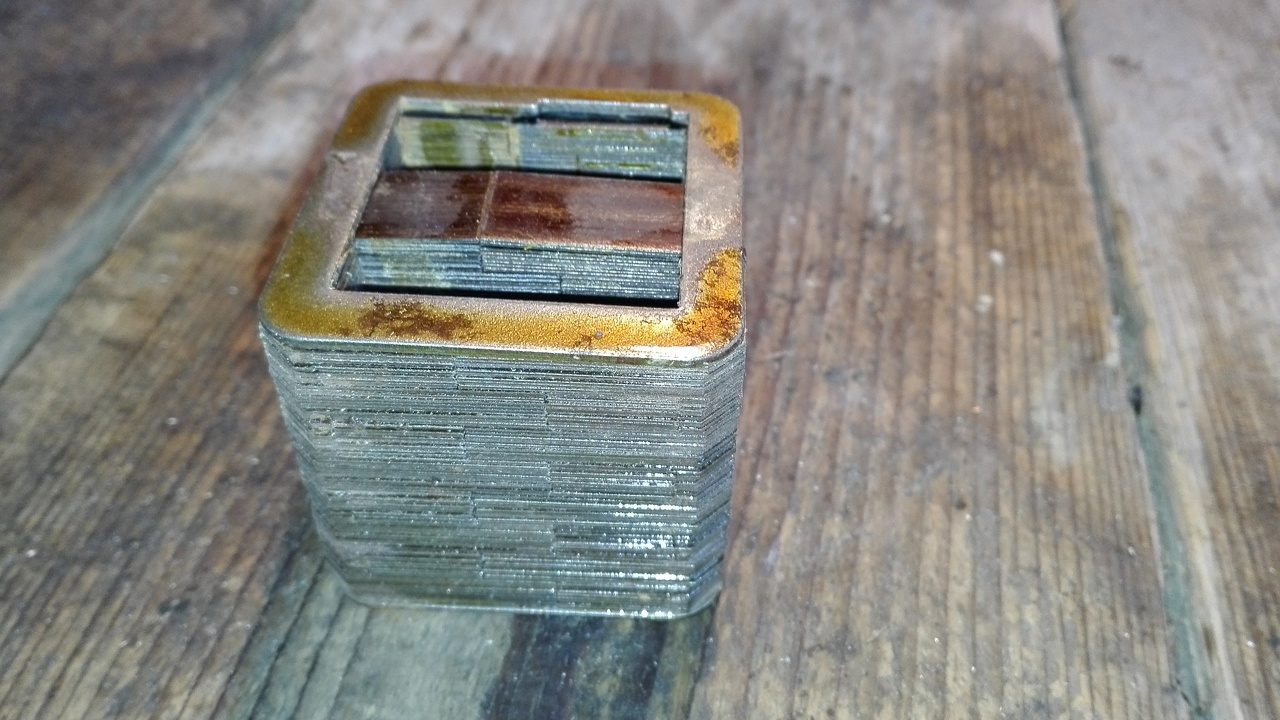

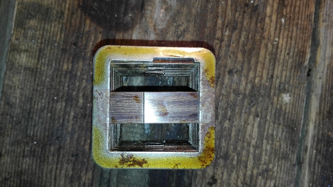

(#) zolo79 hozzászólása Feb 25, 2017 /
Értem. S ha kettévágnám a nagyobbikat és összefordítanám, vagy csak az egyik felét használnám vékonyabb kábellel?
Mint írtam itt nálunk nem igazán foglalkoznak ilyesmivel, tehát ha rendelek akkor meg a 300Ft-os alkatrész majdnem 2000Ft lesz. Ezért abból oldanám meg ami van.

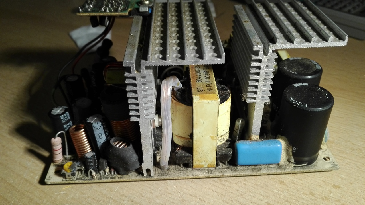

(#) zolo79 válasza erbe hozzászólására (») Feb 25, 2017 /
A képeken PC táp van, kérlek mutasd meg azt a magot amire rá tudok annyi és olyan kábelt tekerni ami jó lenne!
Van itthon legalább 5db tápom, de egyikben sincs túl nagy holmi.
Vagy tegyek bele egyet a bentlévőkből azt jóidő?

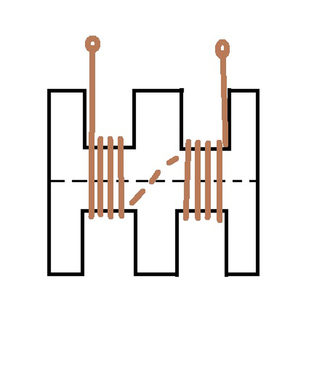

(#) erbe válasza zolo79 hozzászólására (») Feb 25, 2017 /
Ha találnál két egyforma nagy trafót, vedd őket ketté! Kapsz 4 db E formát. Ezeket tedd kettesével egymás mellé és hanyatt fordítsd össze. A kihasználható vályúkat nem kell teletekerni, a vasmagkeresztmetszet elég lesz. Lehet, hogy egy pár is elég lenne.
Néhányan már leírták előttem.: Hegesztő inverterbe lemezelt vasmag nem jó. Fojtónak se. Ferrit kell!
A PC tápban látható legnagyobb trafóról írtam korábban. A szétszedését oldalakon keresztül tárgyalták.

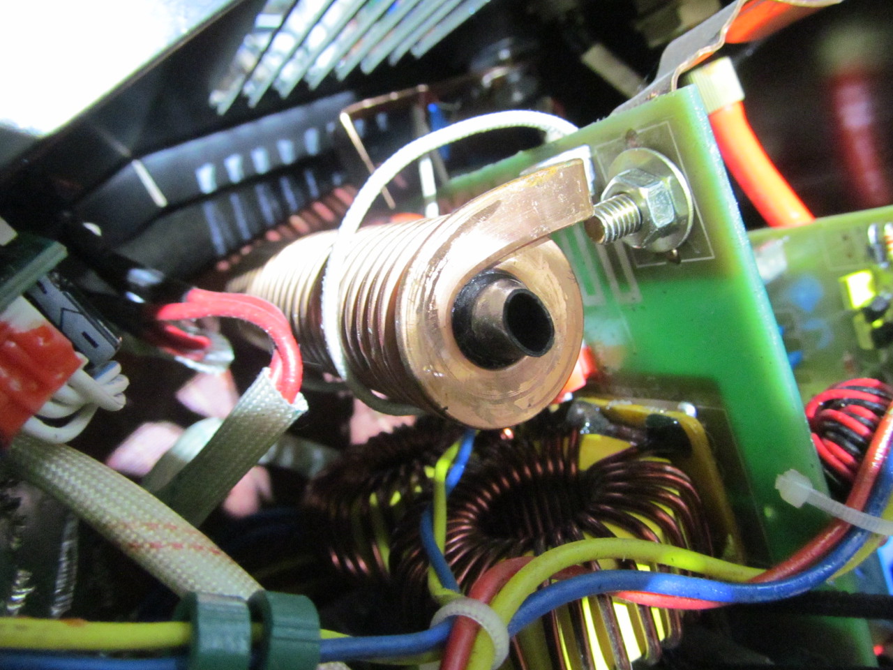

(#) erbe válasza zolo79 hozzászólására (») Feb 25, 2017 / 2
Minek kérdezősködsz itt a fórumon, ha nem akarod elolvasni, amit írnak? Van kereső, néhány másodperc alatt megtalálnád, amire szükséged van.
„sehol nem láttam, hogy a legnagyobb trafóról lenne szó, de biztos én siklottam el felette”
Fojtó méretezésnél úgy ajánlják, hogy a főtrafó vasmagjával közel azonos keresztmetszet és nyitott vasmag legyen. Fele akkora keresztmetszettel is tökéletesen működő fojtót lehet készíteni. Sok inverteres hegesztőben légmagos a fojtó. Több menet kell hozzá.
