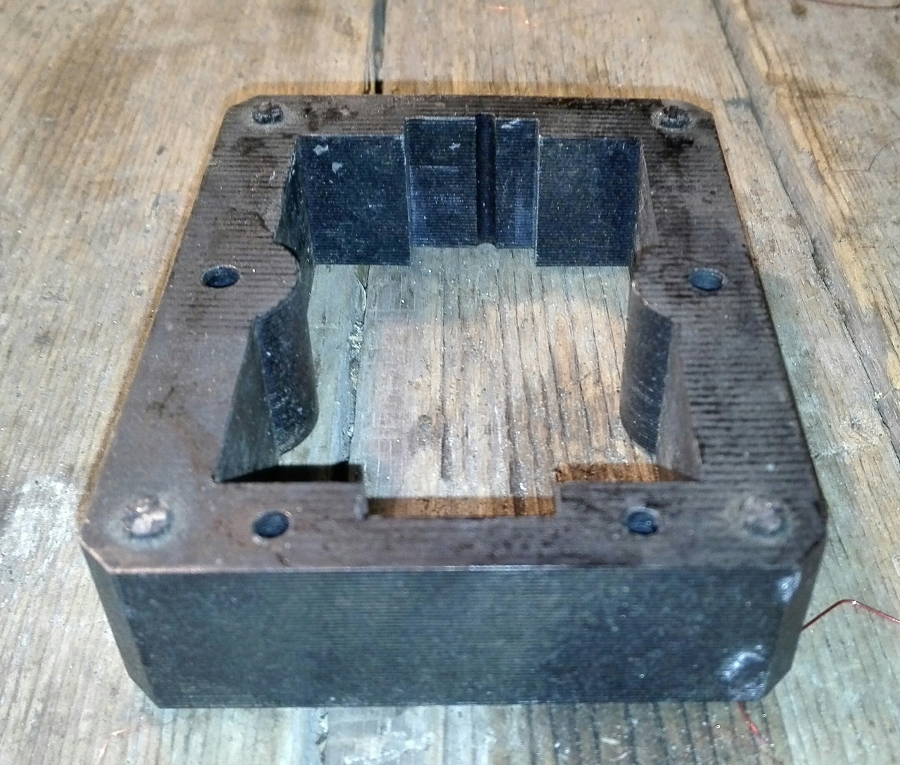

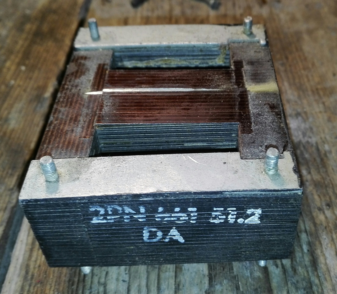

Az itthon fellelhető anyagok amik rendelkezésre állnak.
Néhány vasmag és van egy 5mm vastag szigetelt sodrott réz kábelem. A méreteik: 74x62x25mm ez a dupla 88x70x22mm
Ezek egyike sem alkalmas, nyitott vas kell. Mint írták:2 db. U57 (vagy hasonló; az újabb TV-k vasai is jók), háttal (nyitottan) összefordítani, megtekerni. Huzal, szekunder vastagság. Ergo: ferritgyűrű sem jó.

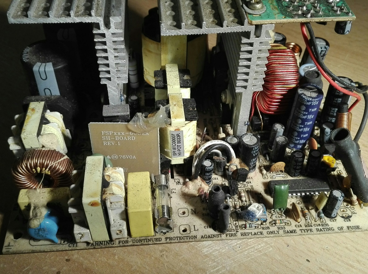

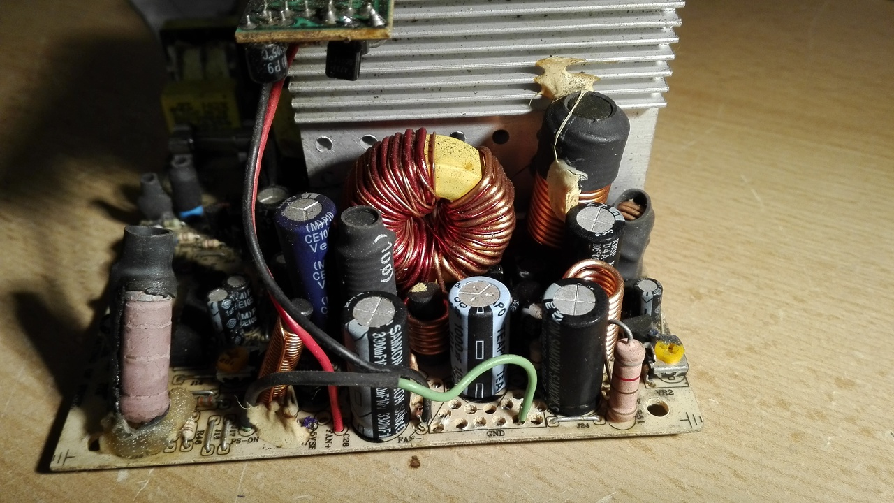

A képeken PC táp van, kérlek mutasd meg azt a magot amire rá tudok annyi és olyan kábelt tekerni ami jó lenne!
Van itthon legalább 5db tápom, de egyikben sincs túl nagy holmi. Vagy tegyek bele egyet a bentlévőkből azt jóidő? A hozzászólás módosítva: Feb 25, 2017

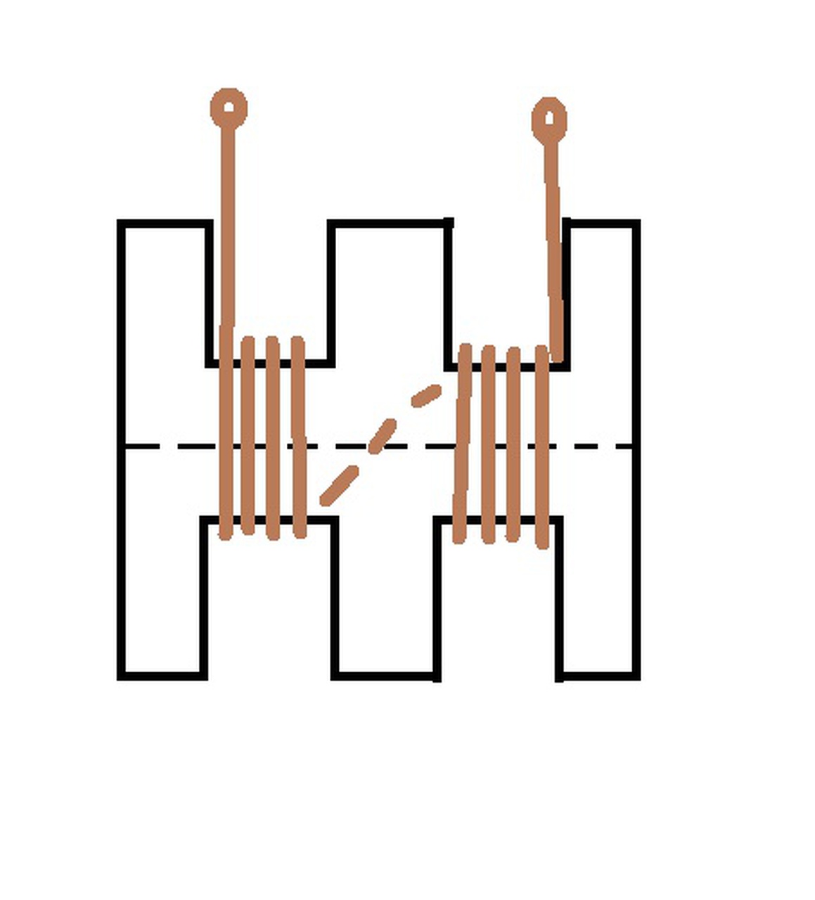

Ha találnál két egyforma nagy trafót, vedd őket ketté! Kapsz 4 db E formát. Ezeket tedd kettesével egymás mellé és hanyatt fordítsd össze. A kihasználható vályúkat nem kell teletekerni, a vasmagkeresztmetszet elég lesz. Lehet, hogy egy pár is elég lenne.
S ha azt a trafót venném ketté ami dupla? Az is csupa E lemezből áll. Ugyanott lennék azokkal is, nem?
De van még egy kisebb trafó vasmagom is ami dupla, azt is szét lehetne szedni.
Néhányan már leírták előttem.: Hegesztő inverterbe lemezelt vasmag nem jó. Fojtónak se. Ferrit kell!
A PC tápban látható legnagyobb trafóról írtam korábban. A szétszedését oldalakon keresztül tárgyalták.
