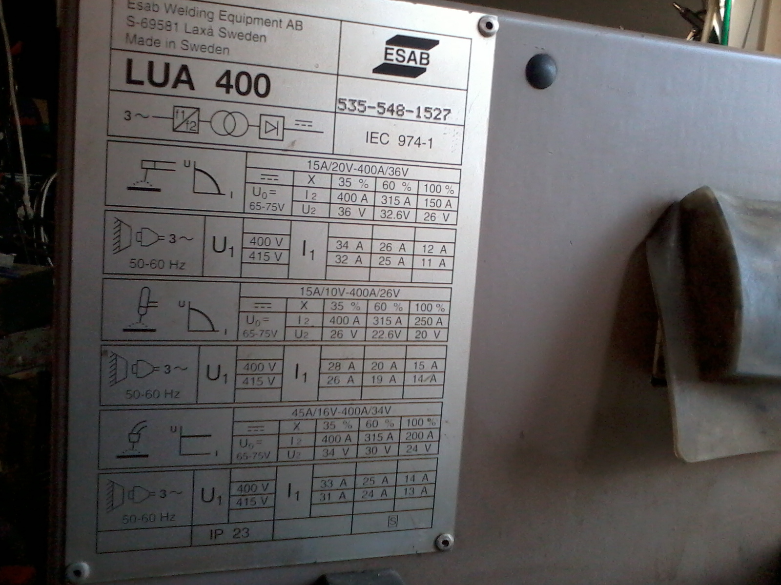

(#) Pásztor István hozzászólása Feb 4, 2020 /
Üdv mindenkinek!
Egy ideje nem jártam itt, de most én is szeretnék kérdezni. Van egy LUA 400 as áramforrásom, ami látszólag üzemel, de írtózatos hangon kerreg benne a trafó. Kimeneti fesz rendben, 67,7V nyitott áramkör esetén. Hegeszteni is lehet vele, de borzalmasan hangosan berreg. Szerintetek??? A trafót szorítgathatom, feszegethetem, nem igazán változik a hangja. Persze hegesztés próba alkalmával változik a frekvencia, egyértelműen. Lehet, hogy a trafó hibás??

(#) 13_Balu50 válasza Pásztor István hozzászólására (») Feb 6, 2020 /
Ha valaki elejtette vagy leesett, eltörhetett, megrepedhetett a trafó ferrit magja, persze csak egy tipp részemről.

(#) Pásztor István válasza 13_Balu50 hozzászólására (») Feb 7, 2020 /
Szeretnék úgy fogalmazni, hogy senkit ne sértek meg, de egy ESAB LUA 400-as áramforrást nem szoktunk csak úgy leejteni. A másik, nincsen benne ferrit mag. Az előzőekben a kérdést azért tettem fel, hátha javított már valaki ilyen masinát és van valami tapasztalata.
(#) alex0 válasza Pásztor István hozzászólására (») Feb 7, 2020 /
Ez egy trafós gép, nem inverteres. Megvan mind a három fázis rendesen? Persze ha kell neki a három fázis, de valószínűleg igen, mert nem kicsi gép. Esetleg valamelyik egyenirányító lett zárlatos. Ki kell méregetni. Le kell kötni a trafót az egyenirányítóról, és utána tesztelhető akár egy akkutöltővel meg persze egy izzóval.
Jól gondoltad, inverteres, csak kicsit nagyobb, mint amit megszoktunk.
(#) Pásztor István hozzászólása Feb 7, 2020 /
Kiszereltem a trafót, próbálom kinyomozni mitől kerreg.

(#) erbe válasza Pásztor István hozzászólására (») Feb 7, 2020 /
Nem látni oldalról a magot, de ha szerinted nem ferrit, akkor hiperszil lehet. A kerregés oka lehet lazulás, de lehet hibás tirisztor is. A kerregés ellenére ugyanúgy hegeszt, mint korábban?
Oka lehet még, ha a ragasztott lemezköteg szétvált valahol.
Dokumentációja megvan? Éppen most töltöttem le az "elektrotanyáról". Csak a trafót szedted szét? Mert az egyik trafó, a másik fojtó.
(#) Pásztor István hozzászólása Feb 8, 2020 /
Az a kettő egymás mellett, mind a kettő fojtó. A fő trafó a másik oldalon van, de az van kiszerelve.
A vasmagot már megnéztem, ahol lazának látszott műgyantával ki öntöttem, megkötött üveg keményre és ugyan úgy kerreg mint előtte. Szorítgatom pillanatszorítóval minden irányból és semmi eredménye.
A tirisztorokat méregetve nem tűnik egyik sem hibásnak. Megpróbálom megnézni szkóppal a meghajtást, hátha csak az egyik fele dolgozik a végfoknak. Megvan a szerviz könyv, én is leszedtem.
