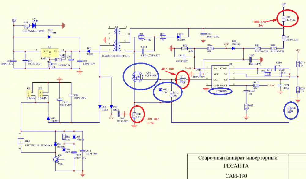

Mindkettő jó lehet ha feltételezzük az eredeti FQP4N90C volt.
Az eredetin a lyuk miatt csak a következők olvashatók: F (mint fairchild) vagy hogy írják a gyártót, aztán 1E24BB a második sor: lyuk PF harmadik sor: lyuk N90C
Most találtam a NET-en olyat, hogy FQPF 4N90C. Talán ez is olyan volt.
Ha mindkettő jó lehet, akkor az olcsóbbat rendelem meg. Köszi!

Miből gondolod, hogy a meghajtó IC is "halott" megmérted, hogy megkapja e a működéséhez szükséges feszültséget, amit kétlek ugyanis a segédtáppal lesznek ott a gondok. Ugyanis ha ?? a segédtáp benne kapcsoló üzemü, akkor arról megy a ventillátor is . Vagyis ha nem forog a ventillátor akkor a kapcsoló üzemü táp trafója nem megy így a panelek müködtetéséhez szükséges kis feszültségek (12V-24V ) között melyiknél mennyi sincsenek meg.
Csatolok egy hasonló rajzot, hogy értsd miről beszélek. A hozzászólás módosítva: Dec 17, 2019
Ez a rajz alkalmazható a GÜDE gis 160- hoz is mert nagyban hasonlit hozzá. A T2 segédtrafó szekunder 4-5 kivezetéséről a D8 diódán át megy a ventillátor, a D9 en átmegy a VCC. A T2 segédtrafó szekunder 4-6 ról pedig a D3 diódán át panelok kapják a +15V-ot. Szóval enélkül hiányzik 3 kis értékü feszültség a müködéshez. Nem tudom, hogy a tiéd ilyen e, de hasonló lehet , követsd vissza a rajzon hátha segít.
