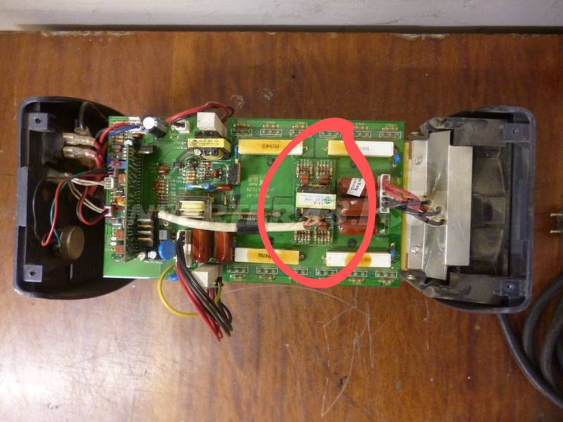

(#) torokadam911 hozzászólása Feb 20, 2020 /
Adott egy 200 amperes inverteres hegesztő, zöld led vilagít a panelen de kimeneti feszültség nincs. Vezérlő panelen ka3525-öt csereltem, mert az egyik kimenete rossz volt meg 2 opto csatolot is kicsereltem,de semmi valtozas, tranzisztorok,fetek,stb jók. Talaltam hozza közel álló kapcsolasi rajzot, legalabbis a vezerlo azonos, a fopanel egy kicsivel elter. Ha van ra valakinek valami ötlete azt szívesen fogadnám.

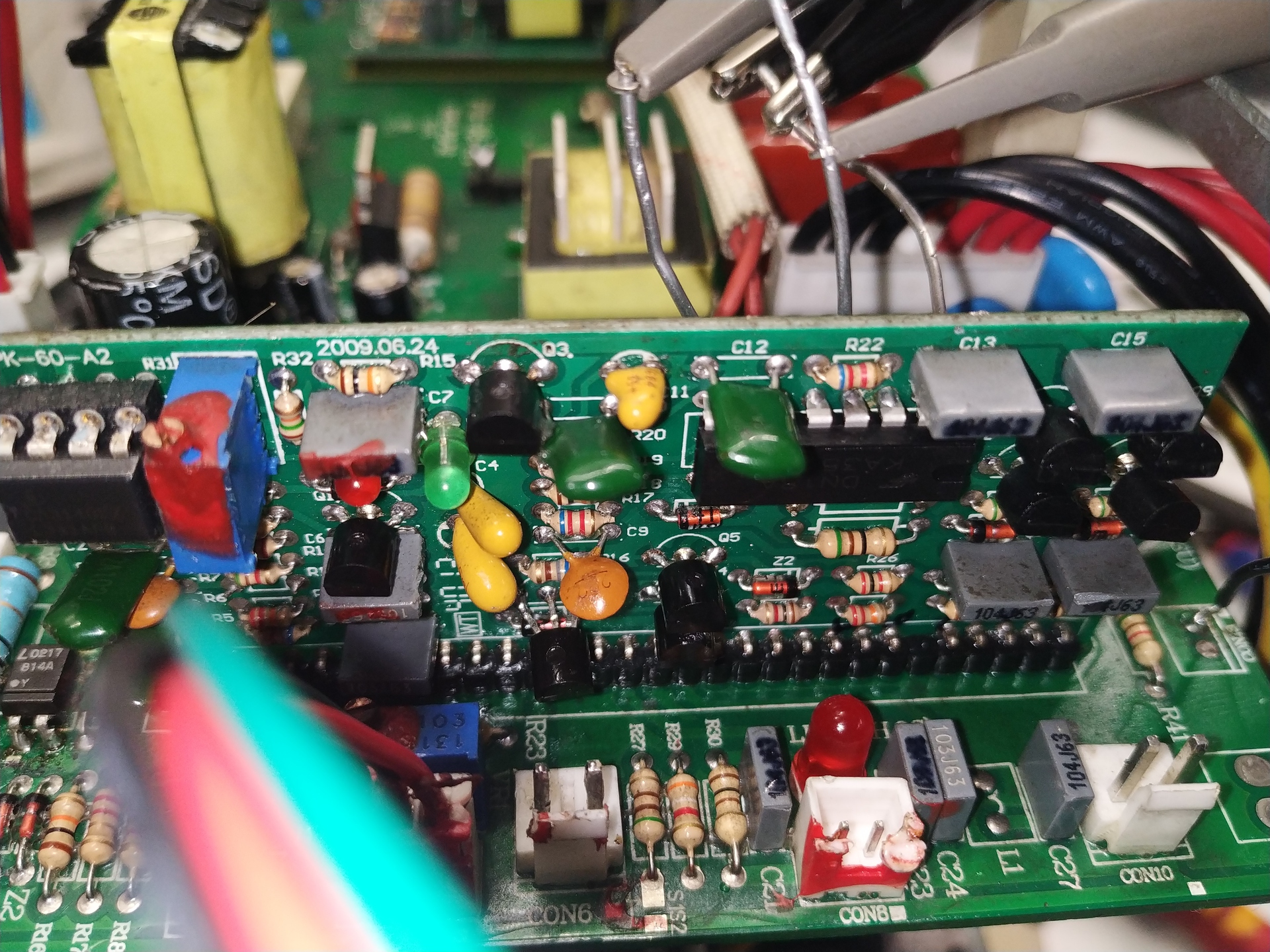

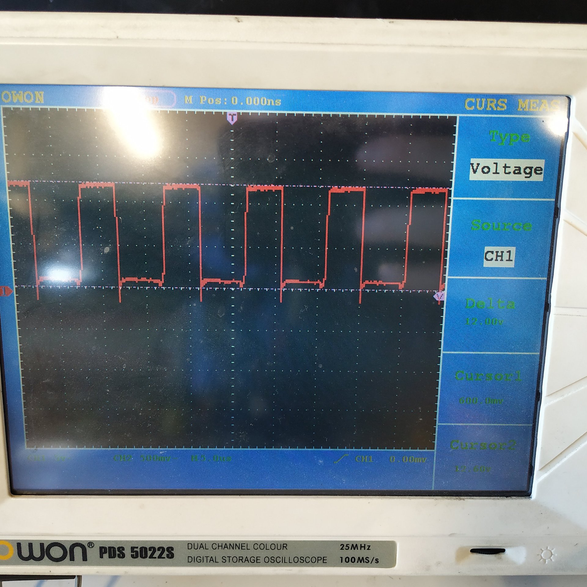

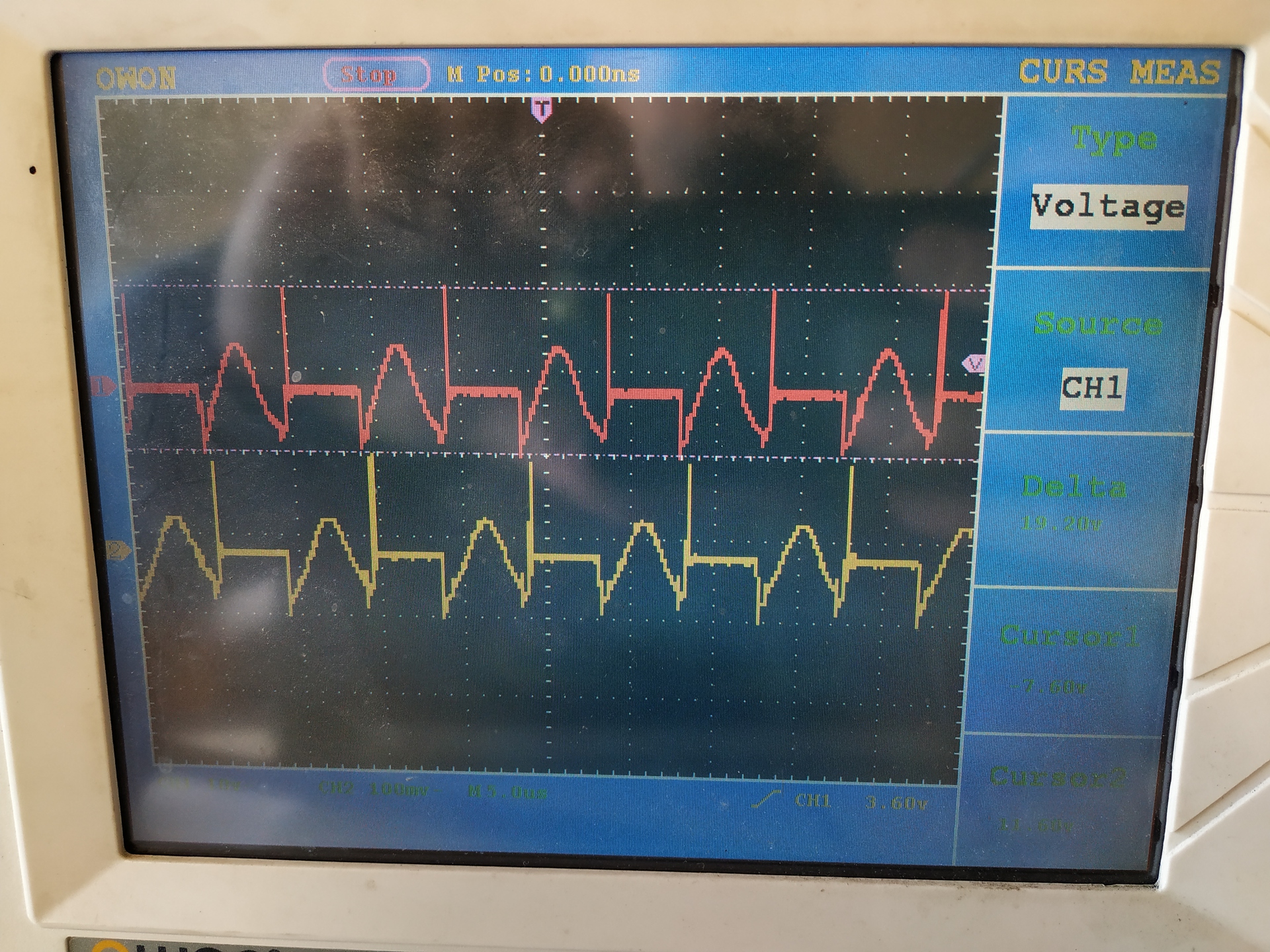

(#) torokadam911 válasza Ge Lee hozzászólására (») Feb 24, 2020 /
Probaltam végigmerni, 59-es végű kép az a mosfeteket vezérlő jele, 24-es végű kep pedig a mostfet kimeneten mértem ami megy ra a vezérlő trafóra(pirossal bekarikazva)

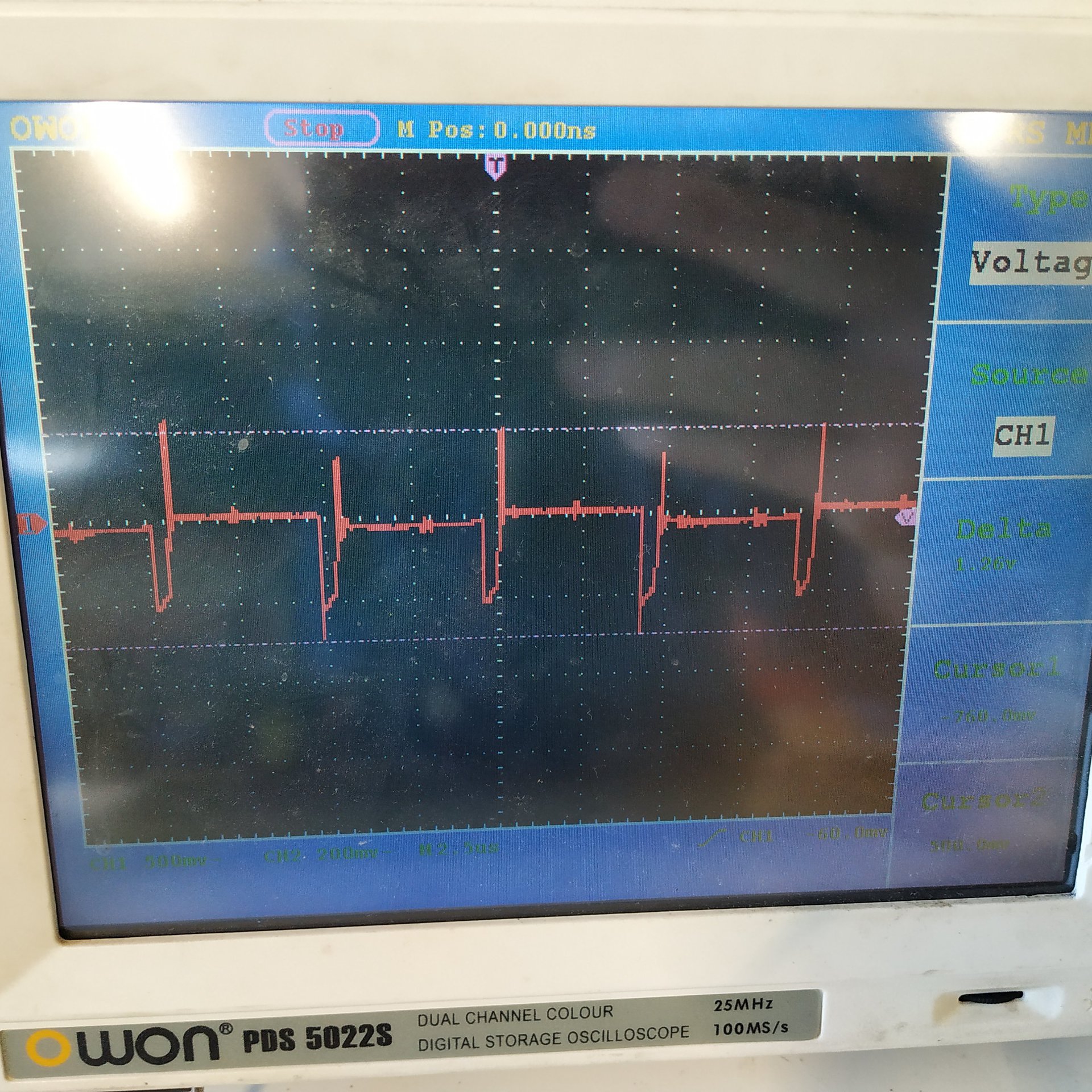

(#) Ge Lee válasza torokadam911 hozzászólására (») Feb 24, 2020 /
A középső képen miért csökkent le a kitöltési tényező? Annak nagyjából ugyanolyannak kéne lenni mint ami az első képen van. Egyébként változik az árampoti tekerésére a kitöltés? Addig kellene eljutni, hogy a meghajtó fetek kimenetén (az a 2 szál drót ami a teljesítmény feteket hajtja) egyforma négyszögjelnek kellene lenni, azaz szimmetrikusnak a félperiódusokra nézve, és nagyjából egyforma négyszögjelnek kellene lenni a 4 teljesítmény FET gate-jén is, ugye kettő-kettőnek ellenfázisban.
Nem ismerem annyira ezt az IC-t, de mintha a 8-as lábon lévő feszültséggel lehetne szabályozni a kitöltési tényezőt anélkül hogy az áramszabályozás működne, vagyis áram folyna a körben.
Ezt meg nemtudom miert csokkent le, poti tekeresere nemvaltozik a kitoltesi tenyezo, fetek negyszogjele stimmel, ellenfazisok is megvannak. Lehetseges hogy azert nem valtozik mert nincs visszacsatolás, kivancsisagbol kivettem a ca3410-es műveleti erositot es ugyan az a helyzet.
Valami gubanc van ott. Ha az IC kiadja a teljes kitöltésű négyszögjelet, akkor annak egészen a fetekig ugyanúgy kellene kinézni leszámítva a felfutás végét. Azt sem látni milyen osztásban van a szkóp, de a jelnek tápfesz közelében kellene lenni, de legalábbis 6-7V felett, hogy egyáltalán meg tudja rendesen hajtani a feteket. Ahogy nézem nem csak a kitöltés tűnik el hanem a jel amplitúdója is.

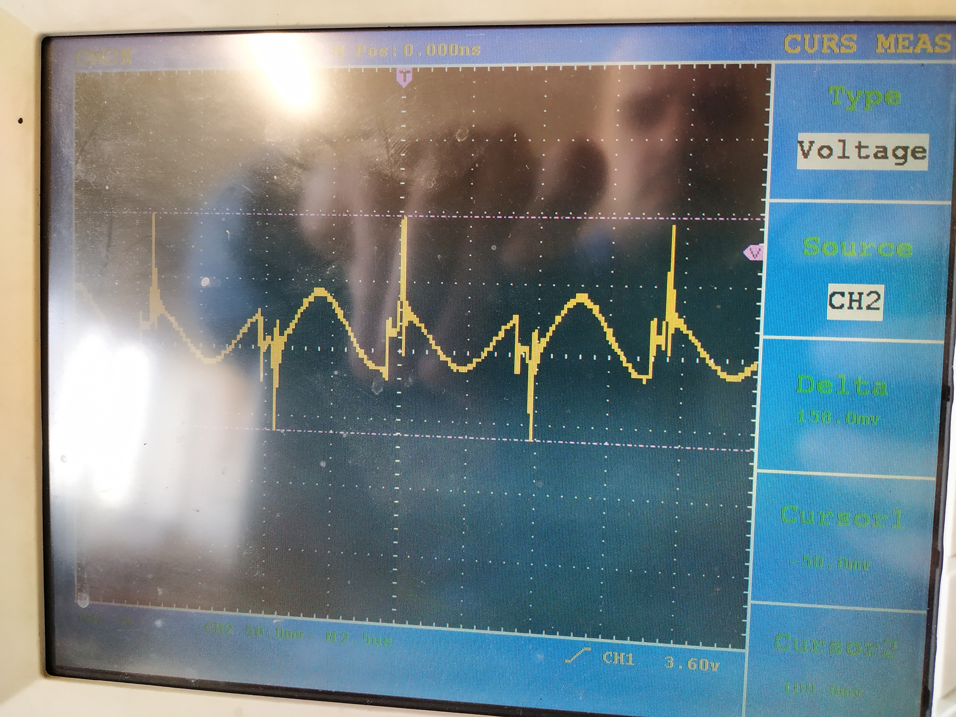

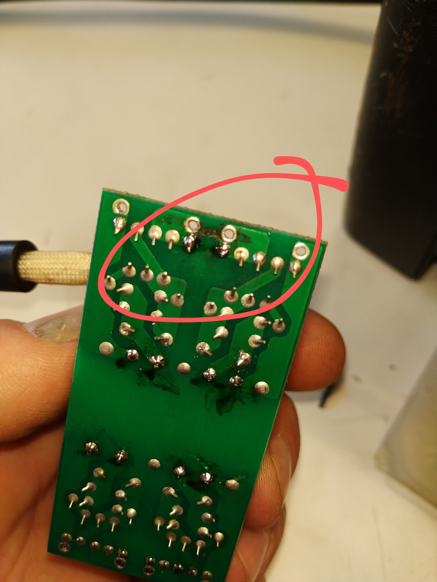

(#) torokadam911 válasza Ge Lee hozzászólására (») Feb 25, 2020 /

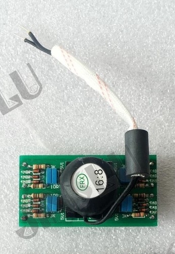

Leforrasztottam azt a kis meghajto panelt, fetekrol oda megy ra egy trafora a jel, kepen latszik hogy odaig oke a jel, viszont ateges nyomait talatltam 2 tuske kozott. Utolso kep az egyik kimeneten levo jelrol keszult.
(#) Ge Lee válasza torokadam911 hozzászólására (») Feb 25, 2020 /
Na igen, ott a 2 forrszem között valami átszaladt... Az utolsó képen ha az a jel a fetekre megy, akkor ott egyszabályos négyszögjelnek kellene lenni, olyannak mint ami az IC-ből kijön.
Fetekre szabalyos negyszogjel megy, az elso kepnel a jel trafo 2 szal vezetekere megy. Utolso kepnel pedig amin ez a trafo van annak 4 kimenete van es abbol az egyiken mertem.
(#) csabagalcsaba válasza torokadam911 hozzászólására (») Márc 1, 2020 /
Ha segít ez a rajza annak a FET meghajtó panelnak.
Üresjáratban 30-100 kHz-es, keskeny kitöltésű, szabályos négyszögjelet kell tudni mérni a fetek gate lábán. A potméter tekergetése nem befolyásolja ezt a jelalakot.
Itt elég zavarosnak látom már azt a jelet is, ami a meghajtó trafóra megy.
Csak egy tipp, de olyan mintha a kis trafót meghajtó H-híd valamelyik eleme tönkrement volna és egyik félperiódusban csak lebeg a trafó, innen adódhat az a kis szinusz szerű pukli.

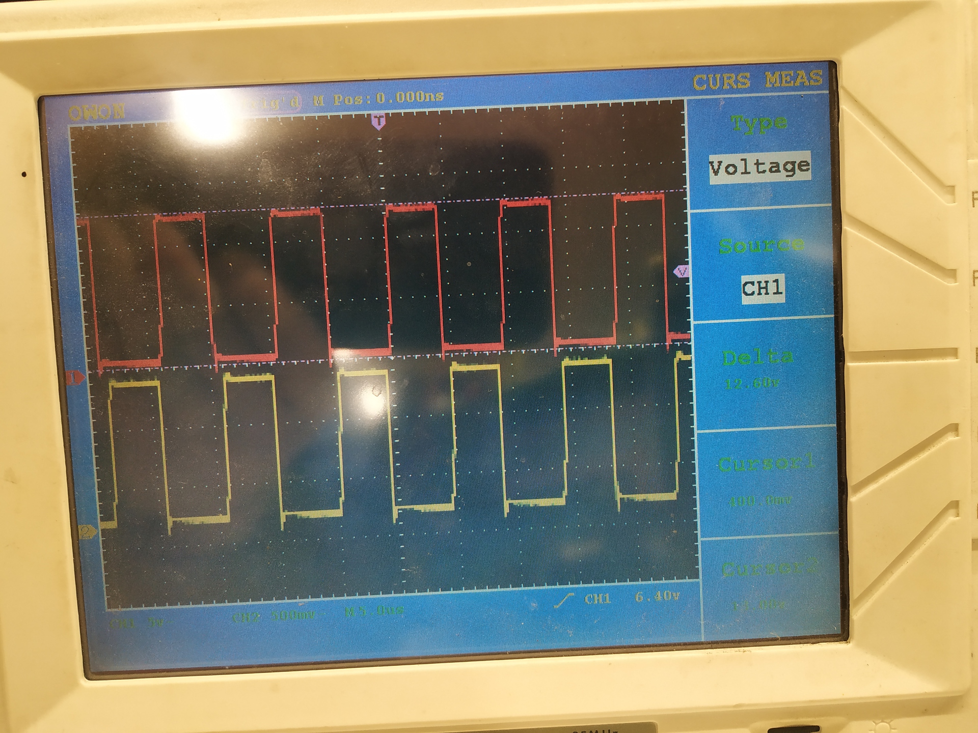

(#) torokadam911 válasza csabagalcsaba hozzászólására (») Márc 1, 2020 /
Fetek gate labain szabalyos negyszogjel van, ugye van benne 4 db fet,
2 nfet es 2 pfet, parban 1 p es 1 n, most ahogy mertem egyforma negyszogjel megy a parban levo n-fetre es a p fetre míg a masik parban levo fetekre a masik negyszogjel elleutemu jele. Ennek igy kellene lennie?
Csatolt kep a jelről ami a fetek gate labaira megy.
(#) dara válasza torokadam911 hozzászólására (») Márc 1, 2020 /
Igen ez jó.
