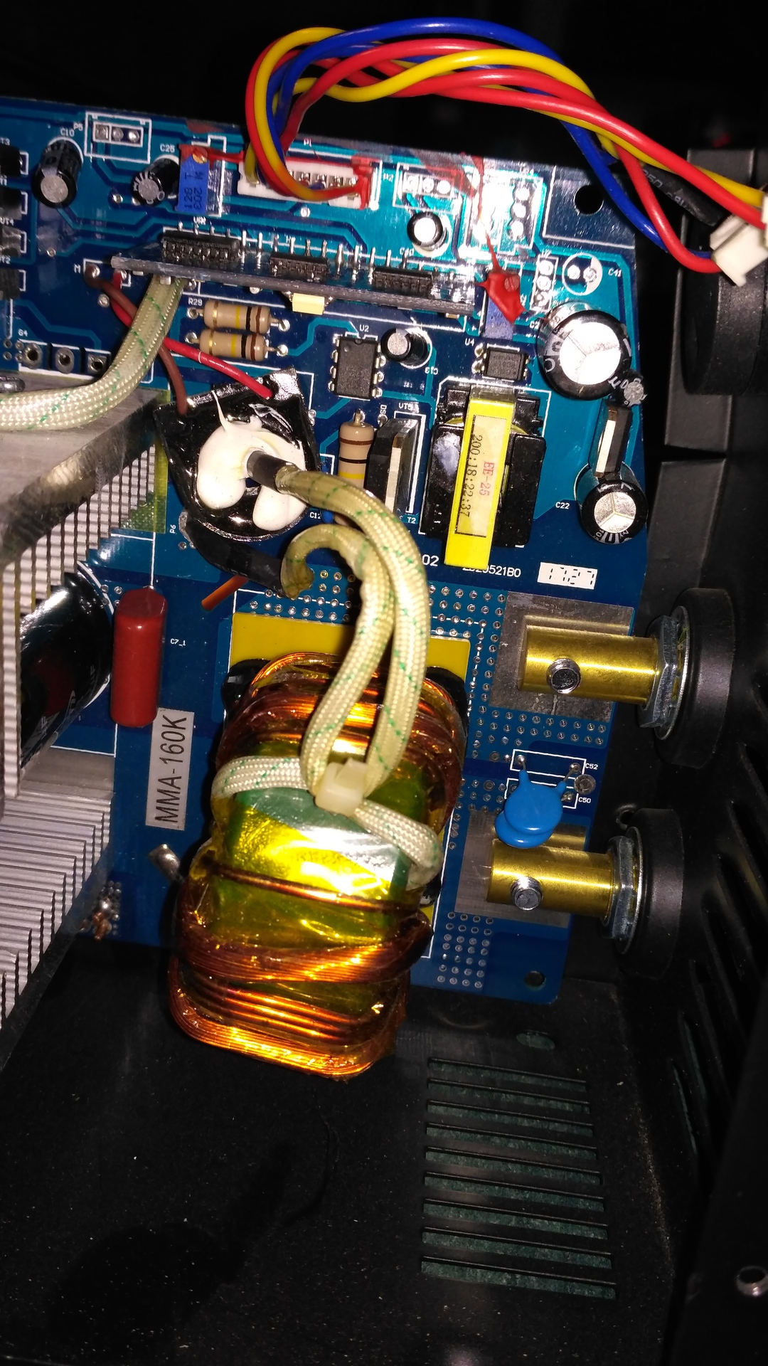

(#) Leopoldika hozzászólása Ápr 2, 2020 /

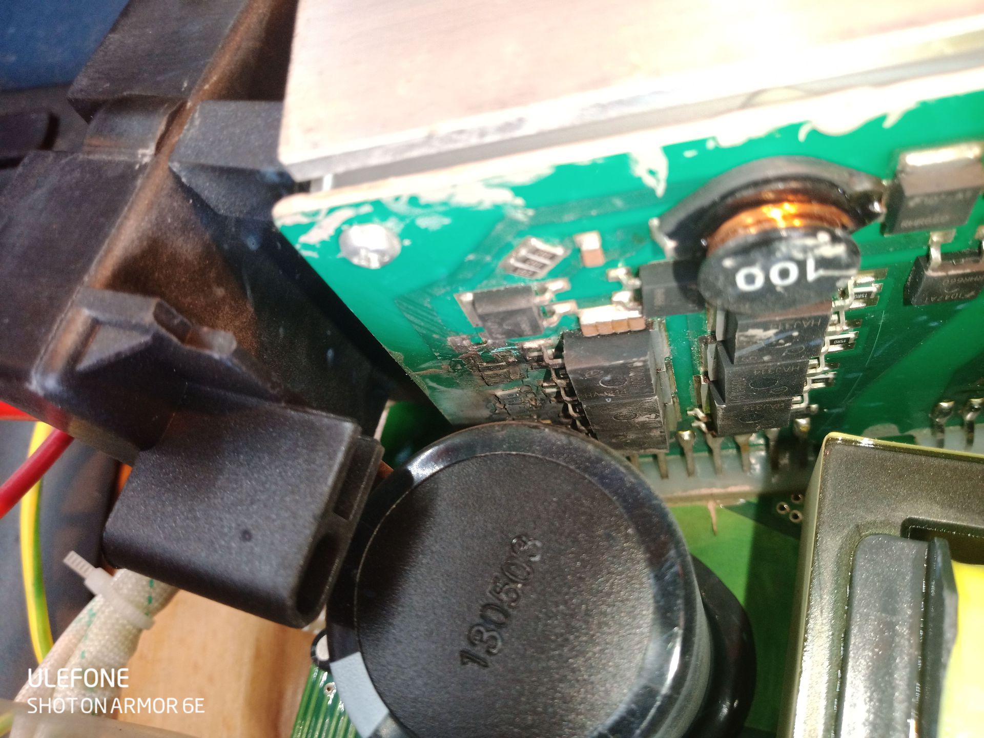

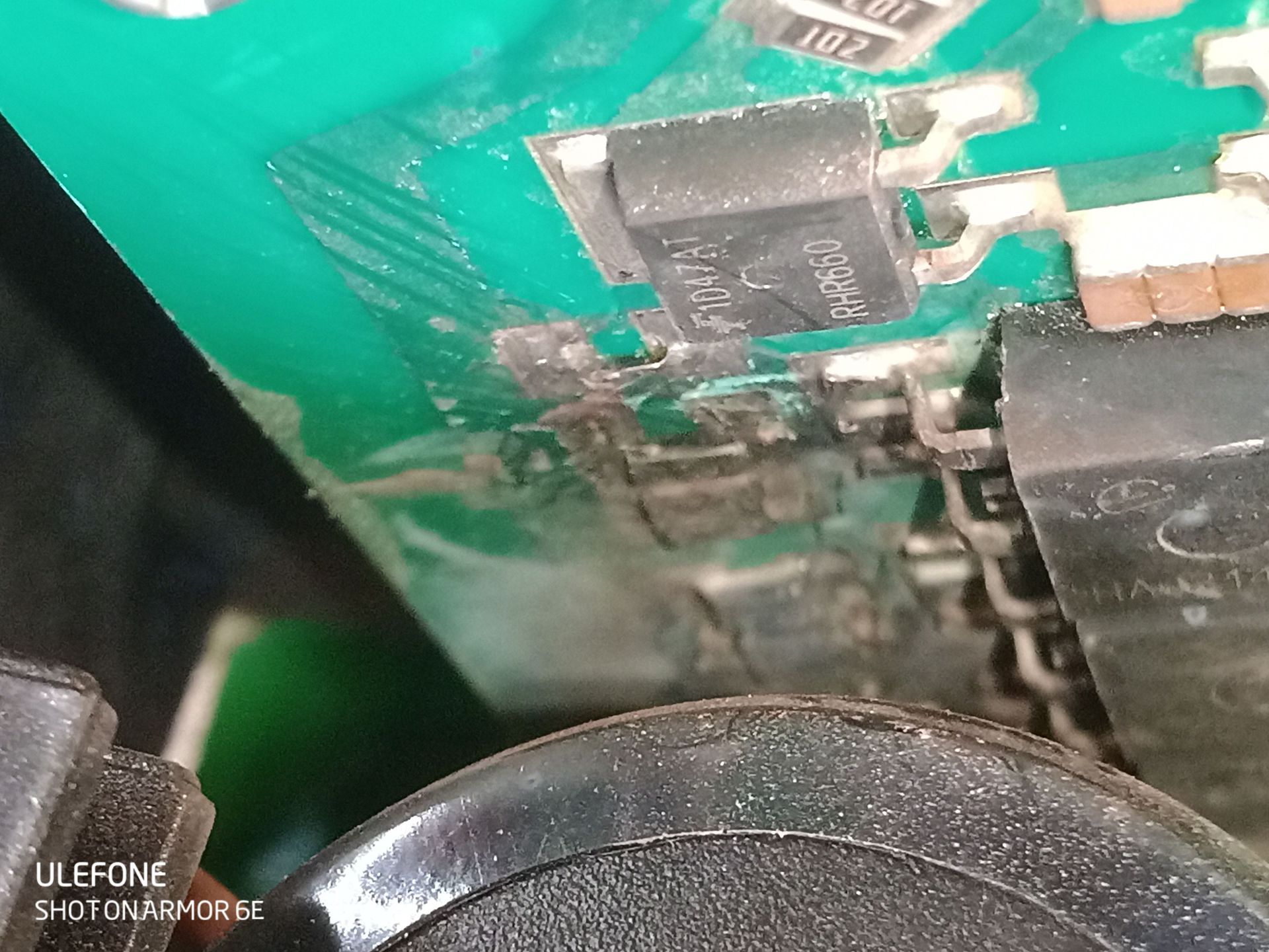

Güde GC100-as heggesztőnél a képen látható panelban elégtek alkatrészek, tudnátok segiteni hogy mi volt itt?
Köszi
Tibi

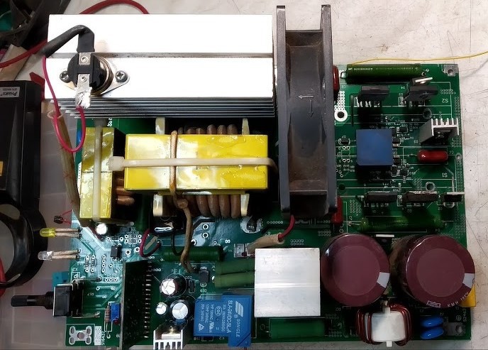

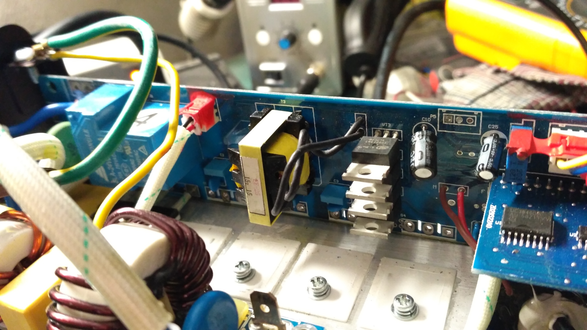

(#) PiperR hozzászólása Ápr 13, 2020 /
Nemrég hozzám került egy hibás Toya Sthor 73206 inverteres hegesztő gép (lengyel gyártmányú).
A gép kb. 1,5 éves és múlthéten lett először kipróbálva, és meg is adta magát, talán 2 hegesztést bírt ki. Bekapcsolva a ventilátor nem megy, relé nem húz be, semmit se csinál, égésre utaló nyom nincs sehol, látszatra minden jó. Áramtalanítva elkezdtem mérni a IGBT-ket, rövidzár van. Kiforrasztottam az IGBT-ket (4 darab van) két középső zárlatos, a két szélső jó. Kiforrasztottam a dióda hidat is, az hibátlan. A nagy kondiknál multival mérve megszűnt a rövidzár. A kondikat nem forrasztottam ki, valószínűleg azok jók, bár nem valami nagy márkás (Sinecon). A relé mellett van egy nagy kerek zöld ellenállás, ez az előtöltő a kondiknak, (101R) 106 ohmot mértem. Az biztos hogy az IGBT-k zárlatának oka van, addig nem teszem bele az újat, mert valószínűleg azok is tönkre mennének (persze még újakat nem vettem). Kérdés, hogy IGBT-k nélkül (persze a diódahíd visszatéve), bekapcsolhatom a gépet? Sajnos kapcsolási rajzot nem találok hozzá. Mire figyeljek méréskor? Sajnos Oszcilloszkópom nincs .

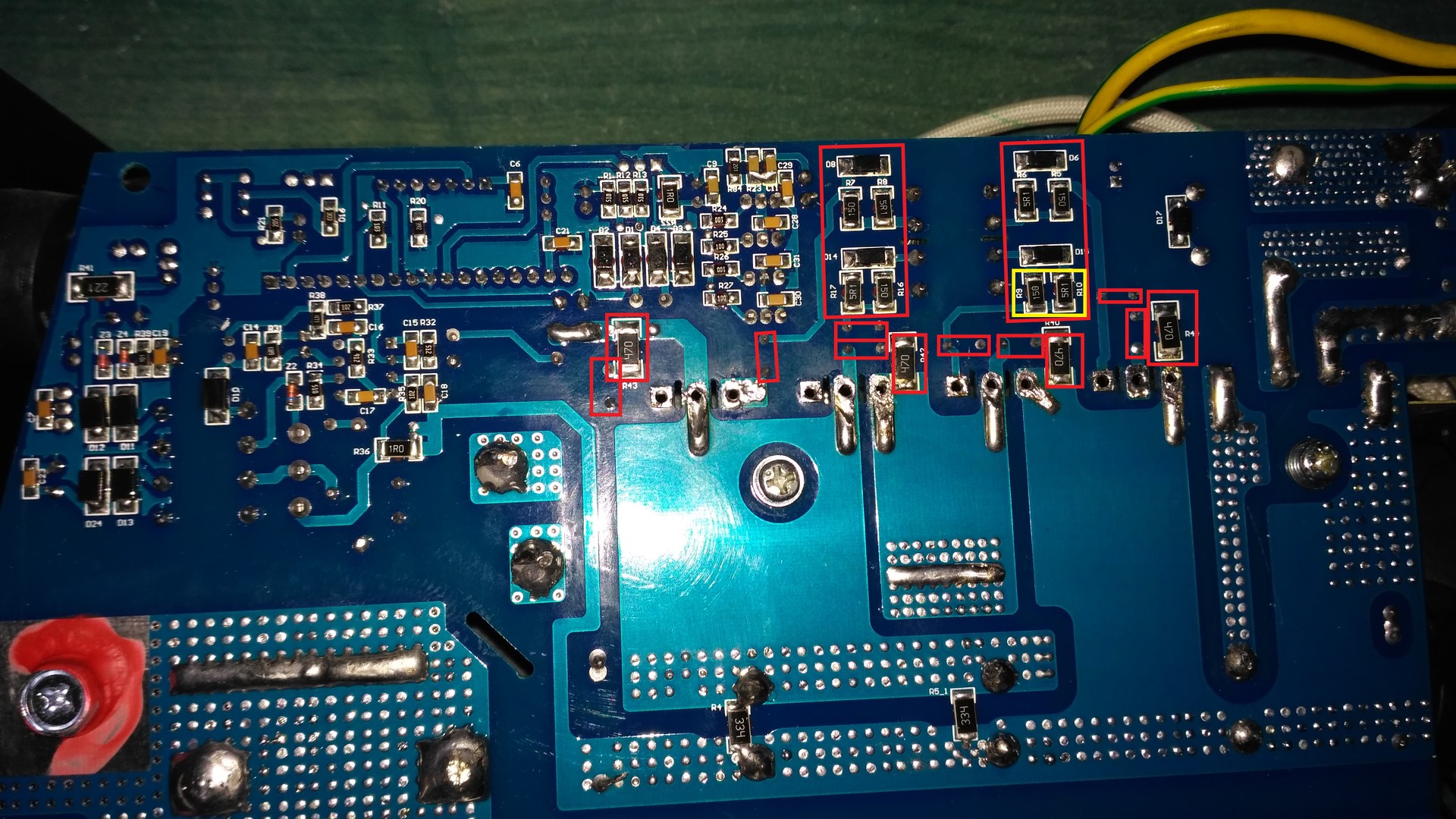

(#) PiperR válasza dara hozzászólására (») Ápr 14, 2020 /

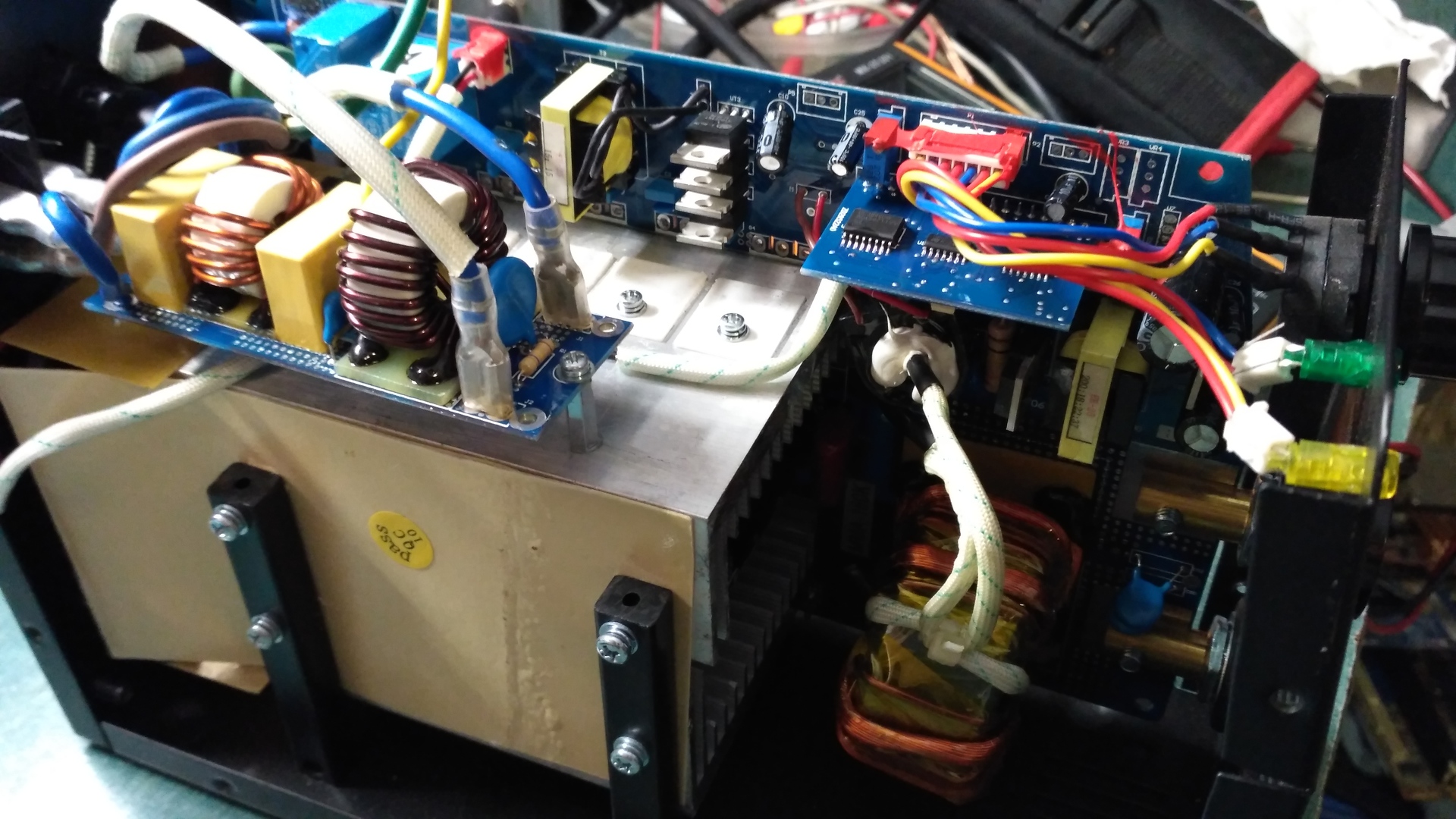

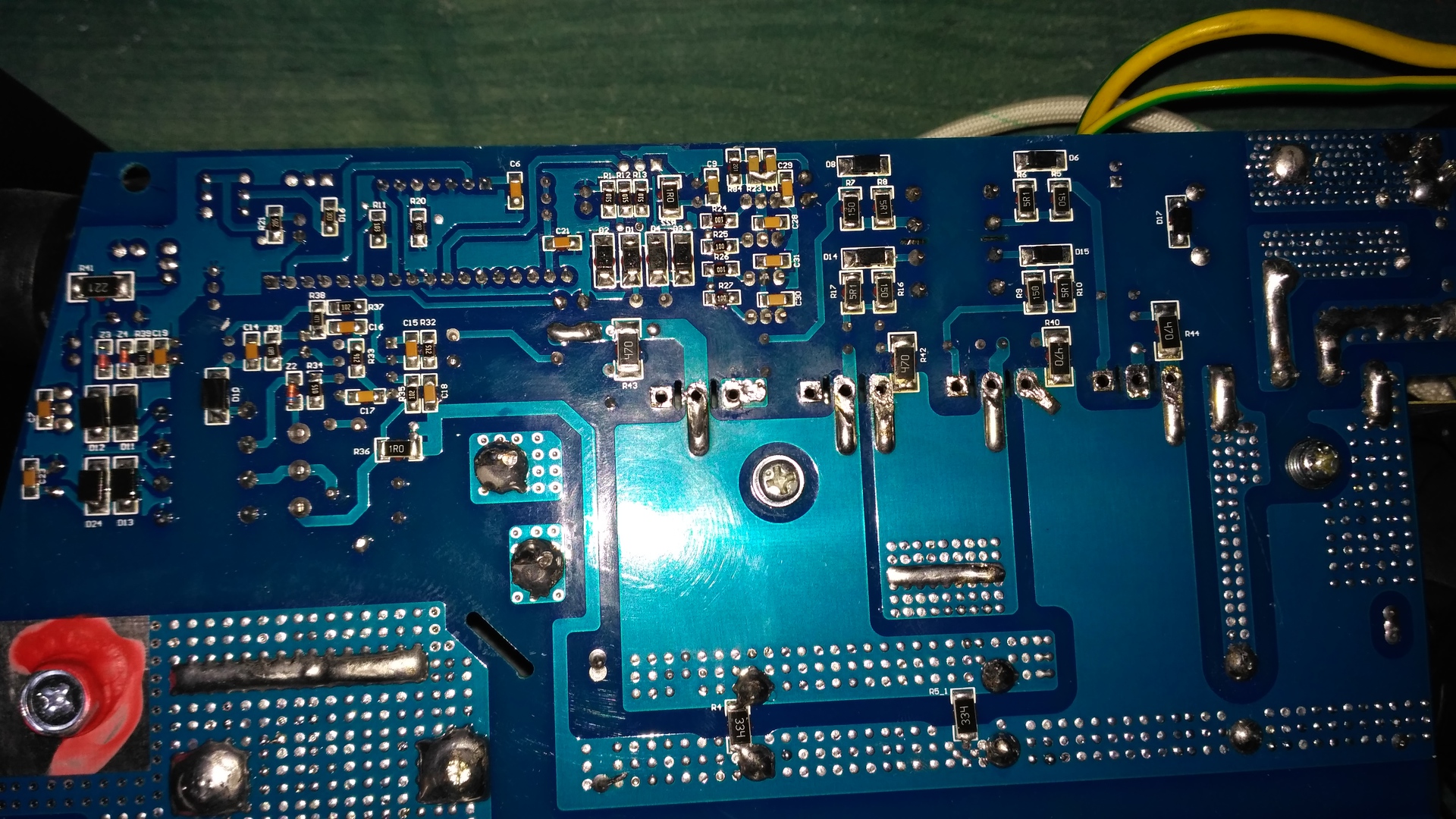

Nem jól mértem? Akkor pontosan hogy mérjem, hova tegyem a multi mérőtüskéjét? A multi mérőtüskéje a földön (kisebb elektrolit kondenzátorok negatívja, a panel bal felső részén ahol a vezérlő ic-k vannak), a másik az igbt-ek gate lábánál. Amúgy annyi történt azóta hogy a kis trafó környékén átmértem a dolgokat, persze kiforrasztva. A 3. igbt-hez tartozó résznél 2 ellenállás szakadt volt, pótoltam (egy 5,1 és 15 ohm, összekellet legóznom mert pont ilyenek nem voltak lett 5 és 14,6 ohm). Így a 3. érték feljött 11,2v-ra (váltóáram). A csatolt képek pirossal jelöltem amit kiforrasztottam, és megmértem eddig, sárgával jelöltem a szakadt ellenállásokat.

Megmértem, mind a 4-nél 0,11v van (egyenfeszültség)! 2 pc trafó méretű van benne. Csatolom a képeket. Égés sérülés nyoma továbbra sincs sehol. Az alsó hűtőborda alján vannak a nagy diódák, azok is jók.

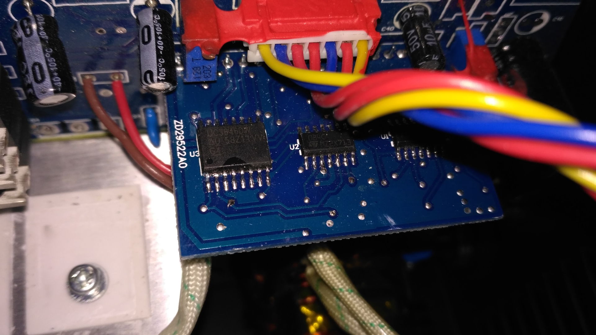

Ami az öcsi panelon van UC3846DW, 2db tl084-es társaságában.
