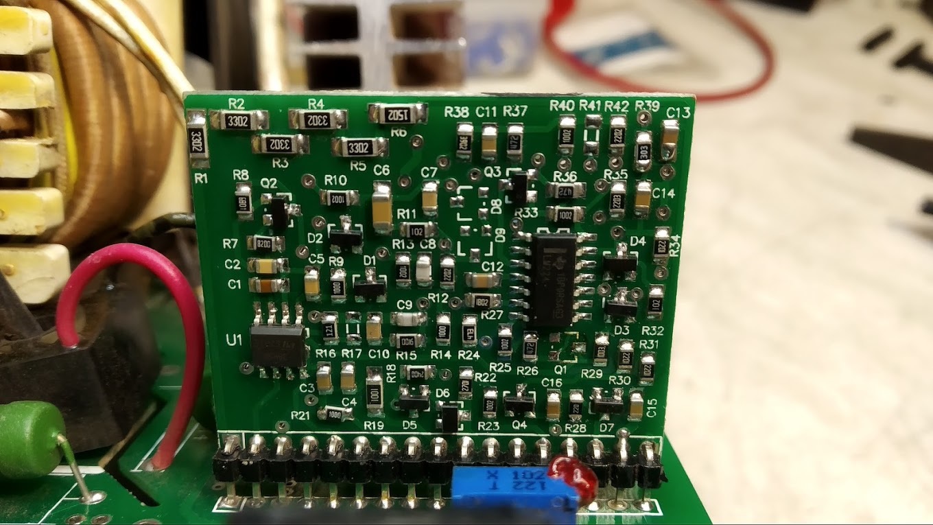

Segítségre lenne szükségem. Ismerősöm áthozta a hegesztőinverterét egy DEFORT DWI-180S típúsut.
Annyit sikerült kiderítenem, hogy a belseje ugyan az mint a Tenic-148-asé, valamint az AIEW140-DCdc típúsué. A hiba azzal kezdődött hogy az R3 ellenállás felrobbant. további vizsgálatokat végezve cserére szorultak az IGBT-k, az IRFD110 fet, mellette az R20 ellenállás, a 7815 stab IC, a kondenzátorok a kispanel mellett. A kispanelen a 3845B ic D4 dióda, Q3 tranzisztor, a Q1 tranzisztor, az LM224 IC. A kispanelen a többi félvezetőt kiforrasztottam, átvizsgáltam jónak tűnnek. Elvileg működnie kellene. Most bekapcsoláskor a hővédelem ledje világít, és nem csinál semmit. A PC817 optokaput és a mellette lévő diódákat megvizsgáltam elvileg jók. A 7815-nek a betápja 50-55-vig felmegy, de a relé sem húz meg a ventilátorok sem indulnak. A 15V kijön. És itt megállt a tudományom.
(#) vision61 válasza Isti69 hozzászólására (») Márc 25, 2020 /
„A 7815-nek a betápja 50-55-vig felmegy, ...”
Ez biztos? Ekkora bemenőfeszültséget tudtommal egyik 78xx sem visel el károsodás nélkül.
(#) Isti69 válasza vision61 hozzászólására (») Márc 25, 2020 /
Csak pár másodpercre van bekapcsolva, eddig még kibírta. A 15V kijön rajta stabilan. Ha 24V-ot adok a bemenetére akkor is stabil 15V a kimenet.
(#) Phile80 válasza Isti69 hozzászólására (») Márc 25, 2020 /
Milyen jelalak az IGBT-n ha a stab ic-re feszültséget adsz külső tápról? A főtrafó és fojtó között van egy 2,2K/5W-os ellenállás, az sokszor szakadt...
(#) Phile80 válasza Phile80 hozzászólására (») Márc 26, 2020 /
Az ellenállást ki is zárhatjuk, mert most olvasom, hogy nem húz be a relé, tehát nem megy a főtrafó. IGBT jelalakot kell nézni, ha nincs, akkor menni kell visszafelé a jelúton és kiderül hol tűnik el.
(#) Isti69 válasza Phile80 hozzászólására (») Márc 26, 2020 /
Sem külső tápról sem 230V ról sincs jel az IRFD 110 G-jén, sem a kispanel G-re menő lábán. Viszont ha a kispanel Q1 tranzisztor C-E ét rövidre zárom megjelenik a szép négyszögjel. Igaz ilyenkor az IRFD-nek a bemenete le van kötve. Valami letiltja a 3845-öt.
(#) Phile80 válasza Isti69 hozzászólására (») Márc 27, 2020 /
A tiltás az, hogy nem kap tápot. A Q1 tranzisztor kapcsolja, tehát az LM224 körül kell keresni az okát. Ha nem találod meg a hibát, keress privátban, tudok adni új kispanelt.

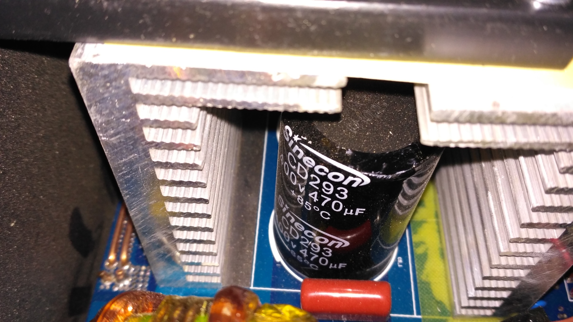

(#) Leopoldika hozzászólása Csü, 10:30 /
Güde GC100-as heggesztőnél a képen látható panelban elégtek alkatrészek, tudnátok segiteni hogy mi volt itt?
Köszi
Tibi
