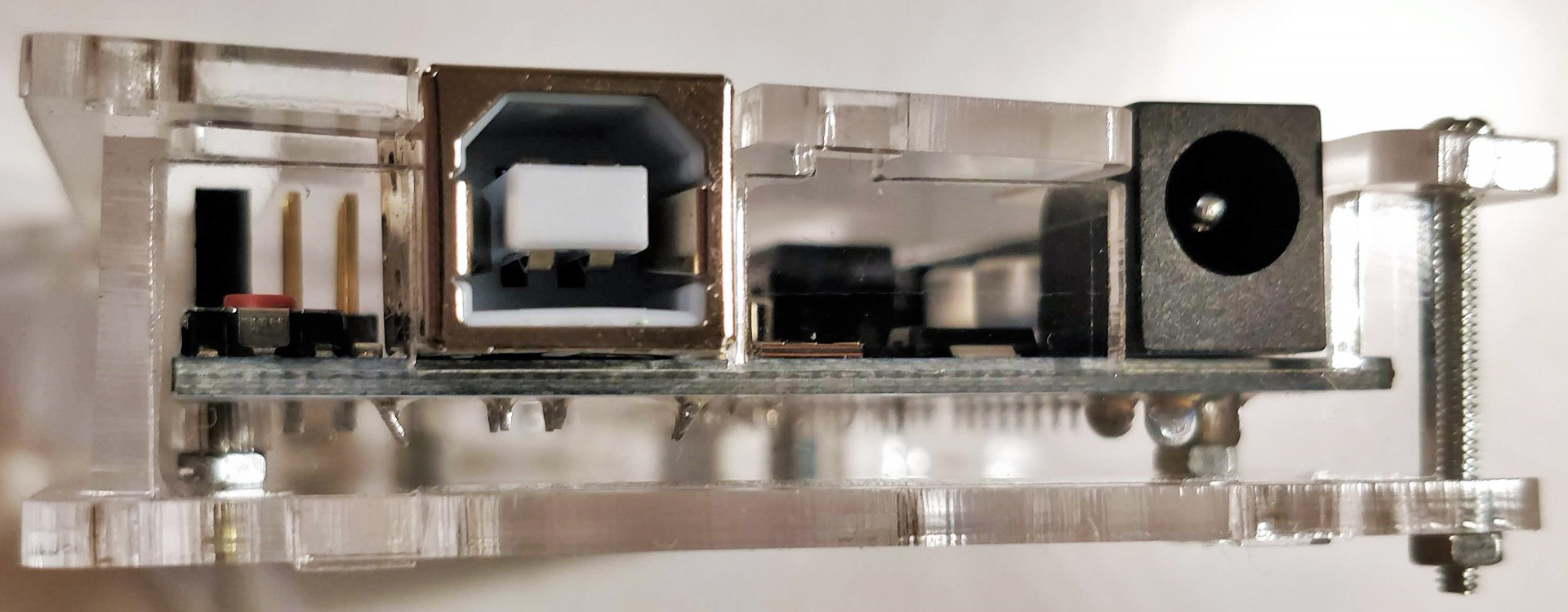

(#) Suba53 válasza Hujikolp hozzászólására (») Márc 27, 2022 /
A túl hosszú forrasztás oldali alkatrész lábak miatt feszül, vagy a csatlakozók nem illeszkednek a kivágásokba pontosan?
Ha az első, akkor én lecsipkedném rövidebbre lelkiismeret furdalás nélkül.
(#) Gafly válasza Suba53 hozzászólására (») Márc 27, 2022 /
Mondjuk itt eléggé egyértelműen látszik, hogy valami nincsen jól összerakva...
(#) Suba53 válasza Gafly hozzászólására (») Márc 27, 2022 /
Igen, azok a menetek nem igazán találták meg az ellen oldalt. Azért az ilyesmi érződni szokott, amikor az ember anyát teker a csavarra.
Meg az is fura, hogy a műanyag alátét alatt is van egy anya. Gyárilag azt nem biztos hogy oda szánták.
A hozzászólás módosítva: Márc 27, 2022
(#) Hujikolp válasza Suba53 hozzászólására (») Márc 28, 2022 /
Amennyiben a nyáklapot nem tartom el az alap plexitől 1 csavar + 1 műanyag karikával, akkor az USB csatlakozó belekoppan a plexi kivágásba. A forrasztási oldalon a lábakat nem kell lecsípni, azzal nincs gond.
Műanyag távtartóból 6 db van. Ha egy helyre 2 db műanyagot tennék bele, akkor már nagyon magas lesz a nyáklap pozíciója, az IC miatt nem lehet a tetejét rátenni feszülés nélkül. Ez azt sugallja, hogy 2 db tartalék, mintsem a 6-ot kellene felhasználni.
Amennyiben a panel rögzítésére nem használnék alul csavart, csak távtartót (gondolom így lett tervezve) akkor az USB és DC csatlakozó felül a plexi szélére és a távtartó lifeg a csavaron, a csatlakozók feszülnek!
Van egy másik panelem, ahol látható, hogy 2 db csavart alátéve, a megemelési vastagság ÉPPEN jó, a csatlakozók nem feszülnek.
Össze lehet hasonlítani, hogy ha 1 anya és 1 műanyag távtartó van, akkor PONT JÓ a magasság,
Így adódik, ha csak 1 távtartó van, az ott lötyög és a csatlakozók feszülnek.

(#) Suba53 válasza Hujikolp hozzászólására (») Márc 28, 2022 /
Értem, nem gond. Csak hát a gyártó nem azt vette figyelembe gondolom, hogy te a csomagolt anyákat használod fel az általuk elméretezett doboz kivágásokhoz.
A plexi tartozékai 4db hosszú csavar, 4db rövid csavar, 4db műanyag távtartó, és 8db anya a leírás szerint. Lehet hogy ez így nem passzol. De én nem a mellékelt anyákat használnám a távtartók hosszabbításához.
Bosszantó, és barkácsolás, tudom, de megoldható.

(#) Gafly válasza Suba53 hozzászólására (») Márc 28, 2022 /
Papacsavar és mamacsavar szemlátomást nem kompatibilis.
Innentől kezdve miről beszélünk?
(#) Suba53 válasza Gafly hozzászólására (») Márc 28, 2022 /
Nem ez az alap gond. Ha megnézed a fotókat, látszik, hogy ha kiveszi az anyát a távtartó alól, akkor valóban felütközik a plexire az USB és a DC csatlakozó is.
Vagyis rövid a műanyag távtartó.

(#) Hujikolp válasza Gafly hozzászólására (») Márc 29, 2022 /
Az anyák számáról, hogy keveset adnak hozzá A képen látható anya lehet, egy picit rosszul ment rá, de nem ez a lényeg.
Mindenki szív az összeszereléssel, mert nem lehet nem szívni vele. Csak éppen ők nem reklamálnak, hanem lenyelik, megoldják pl.
Természetesen én is megoldom, nem ezen van a hangsúly, hanem ahogy van a pack, az úgy nem jó.

(#) Alkotó válasza Hujikolp hozzászólására (») Márc 29, 2022 /
Úgy tűnik nekem, az anyát nevezed csavarnak. Ezt nem jó összekeverni.
Ritkán tervezünk olyan csavaros rögzítést, ahol a képeid szerinti megoldás valósul meg.
Esetedben az alsó anya csak távtartó, tehát nem az anya kevés hanem a távtartó alacsony. Az alsó anya helyett valami más magasságnövelést csinálj, és akkor elég lesz az anya.
(#) Suba53 válasza Hujikolp hozzászólására (») Márc 30, 2022 /
Én igazság szerint hasonló esetben a távtartó alá lapos alátéteket tettem volna, egy vagy két darabot, amíg nem megfelelő a magasság. Így az anyák száma is megmarad, és az összerakás is stimmelne. 2,5-ös, vagy akár 3-as alátét is jó lehet, az meg tényleg figyel minden műszaki hobbival foglalkozó fiókjában.

(#) gcsabee válasza Hujikolp hozzászólására (») Márc 31, 2022 /
Szia! Itt van egy összeszerelős video. Itt a távtrató a nyáklap felett van és az anyacsavar a plexi alatt van. A tiedét nem lehet így összszerelni?
(#) Suba53 válasza gcsabee hozzászólására (») Márc 31, 2022 /
Ne viccelj! A távtartónak ott semmi szerepe nincs. Amikor oldalról mutatja, látszik, hogy ferdén áll benne a nyák. A két csatlakozó felütközik a plexire. a másik oldalon meg az alul kilógó alkatrész lábakon támaszkodik.
Ez a mókus vagy direkt rakta össze rosszul, vagy teljesen fogalmatlan a mechanikai konstrukciók terén.
Attól hogy valaki videót készít és megosztja, attól még nem szentírás amit mutat.

(#) Topi válasza Hujikolp hozzászólására (») Ápr 1, 2022 / 2
Sajnos teljesen igazad van. Az USB csatlakozó felőli oldal plexi kivágása 0.5~0.7mm-el feljebb van a mostani sorozaton, ezért felemeli kissé a panel elejét (az USB és a DC csati aljánál fogva). A probléma jelezve lett a beszállítónak, reméljük tud vele mit kezdeni, ha mást nem a következő beszállításra.
