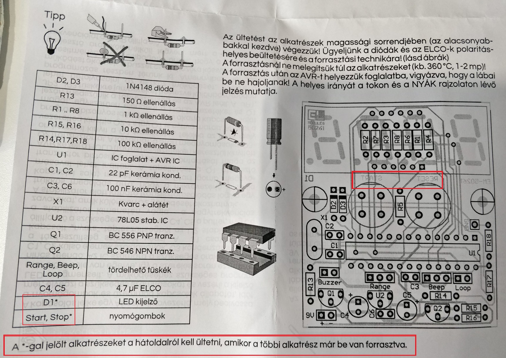

(#) Hujikolp hozzászólása Ápr 21, 2022 /
Üdv,
Szeretném jelezni, hogy a EM-50261 (HEKIT-261) Időzítő / Stopper terméknél a fotó rossz!
A kijelző és a nyomógomb a panel hátuljára kell beforrasztani. A gyártói honlapon jól van megadva a két kép.
Forrasztási oldal, beültetési oldal.
Sose emlékezetből ........
(#) Suba53 válasza Hujikolp hozzászólására (») Ápr 21, 2022 /
Köszi.
Most forraszthatom ki a kijelzőt.
Nemrég vettem, gyorsan összeraktam a Hestore oldalon található kép alapján.
Még nem élesztettem, így nem kapott tápfeszt.
Remélem sikerül kiszedni a huzalozás sérülése nélkül.
Amúgy neked jól működik, a helyes összerakás után?
A hozzászólás módosítva: Ápr 21, 2022
(#) Hujikolp válasza Suba53 hozzászólására (») Ápr 21, 2022 /
Igen, a helyes összerakás után jól működött. A nyomógombot kicsit hosszabban kell nyomni, hogy bekapcsoljon.
Azt észre vetted, hogy a nyomógombnak van egy lecsapott része, mely a mellékelt papíron (nyáklapi ábra) is jelölve van? Nem mindegy az orientáció!
Meg persze a *-os rész, mely szerint fordítottan kell beültetni a kijelzőt és a nyomógombot is.
Nálam csak a kijelző került a másik oldalra. A gombot még meg kell fordítanom... A kijelzőt 1 lábbal forrasztottam be, amikor rájöttem a baklövésre.
Úgy siettem, hogy a kvarc alól is kihagytam a lemezkét (bár kilehet), és a két stabilizáló kondiját is felcseréltem előre a 100nF-al, a 22 pF helyett. De az csak azért mert később találtam meg
(#) HESTORE válasza Hujikolp hozzászólására (») Ápr 21, 2022 /
Kedves Hujikolp!
Az említett termék a hozzávaló doboz elérhetetlenné válása miatt új verziót kapott. Az új verzión minden alkatrészt egy oldalról kell beforrasztani.
Mindig a készlethez adott dokumentáció alapján kell az összeépítést elvégezni.
A panelen található verzió számozás, az alapján elkülöníthetők az egyes verziók, jelezzük a beszállítónak, hogy egyértelműsítés szükséges.
