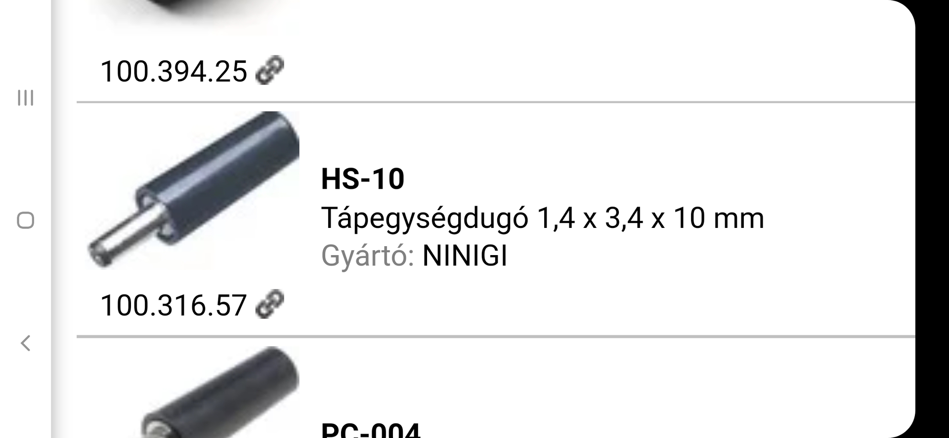

Szükségem volt (és van) tápcsaglakozóra 1.4X3.4X10-re.
Megláttam az 1.képen lévőt, meg is rendeltem a többi alkatrésszel.
Ma átvettem, hazavittem, kibontom, örülök, mert azt látom, amit a 2.kép mutat.
Azért belepróbáltam abba, amibe szánom, hát nem passzol. Nézem a rendelésem: hát csak a fejlécen passzol a méret, az oldalon (3.kép) a fejléc ellenére a felsorolásban 3.8/1 mm (és az sem a valóság. Mert 3.66/1-et mérek.
Valamely Hestore-s ha erre téved, javítsa már ki a fejlécet a valóságnak megfelelően...
Én meg rendelek másik (két) dugót...

(#) Kastler válasza szs hozzászólására (») Jún 14, 2022 /
Manapság érdemes ( nem csak a hestorban) el olvasni az apróbetüt is, mert könnyen becsapódhat az ember fia...
(#) vargham válasza Kastler hozzászólására (») Jún 15, 2022 /
Mindig megnézem a GYÁRTÓI cikkszámot, és az adatlapon ellenőrzöm a paramétereket. Az összes kereskedő weboldalán vannak hibák.
(#) szs válasza vargham hozzászólására (») Jún 15, 2022 /
Igen, hasznos lett volna ha nem csak a listából rendelek. Bár az oldalon ehhez épp nincs adatlap.
A cél azért teljesült, biztosan olvasták a fentit, mert már át van javítva a fejléc, a listán is jó számokkal szerepel

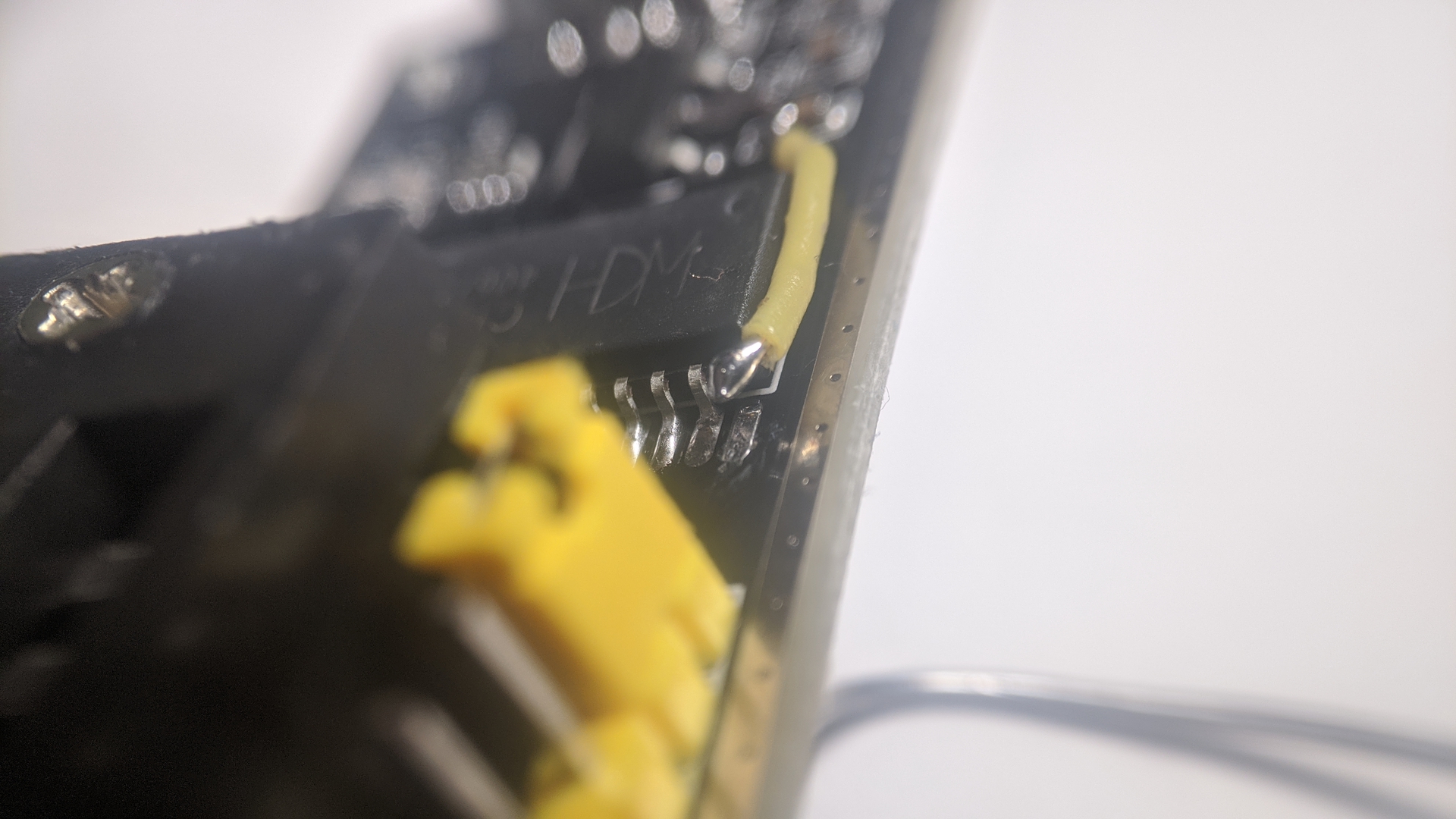

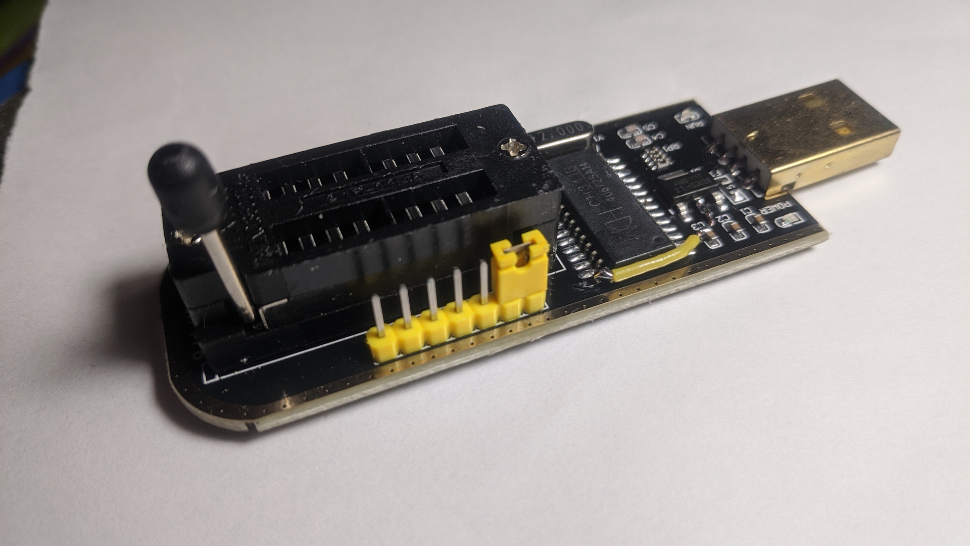

Ezt senki sem ismeri ilyen néven, korábban többször is kerestem hazai boltot erre, ami nem dropshipping és tudom ajánlani másnak, de saját készletet tartottam és küldözgettem amikor kellett.
CH341A néven ismeri mindenki, érdemes lenne azt ráírni, illetve a leírásba belerakni a CH341A voltage mod leírását, mivel a gyári panel hosszútávon tönkreteszi az eepromokat, mivel 5V-ot küld a programozó lábakra is.

Látom át lett írva, a modhoz csináltam pár képet (mert most is átalakítottam egyet), felhasználhatjátok a hestoreon a képeket. Belenagyítva, körbevágva egész jól néznek ki
Szöveg alapján komplikált a dolog, közben meg teljesen egyszerű. Az összes többi board design jó, hogy miért ez a hibás terjedt el és sok év után sem módosítják, pedig még a silkscreen is változik...

(#) antiktelefon válasza HESTORE hozzászólására (») Júl 16, 2022 /
Nyilván ez érthető, a képet a magyar nyelvű leírásba gondoltam, nem a hivatalos adatlapba.
Azért ha vannak felhasználó által összeépítendő kittek is, egy láb elemelés plusz vezeték beforrasztása csak nem fog akkora kihívást jelenteni és ordít róla garanciavesztéssel jár.
A linkelt oldalon a rajz nem az igazi és szöveg alapján nehezen követhető.
Volt nálam olyan csúcskategóriás laptop, amit az 5V-os programozással sikerült majdnem gazdasági totálkárosra tönkretenni.
Amúgy soha nem találkoztam még a gyakorlatban 5V-on programozandó eeprommal, ha fkifejezetten kikeresem, lesz egy csomó, de gyakorlatilag az összes 3V3 vagy 1V8 a számítástechnikai eszközökben.
Amúgy a hozzávaló 1V8 adapter majdnem egy évig 180 fokkal fordítva beültetett chippel jött Kínából, annyira nem figyelnek rá...
(#) Auf válasza antiktelefon hozzászólására (») Júl 19, 2022 /
Annyit hozzáfűznék, hogy a 9 -es lábat is 3,3 V -ra kell kötni ebben az esetben.
(#) Josi777 válasza Auf hozzászólására (») Júl 19, 2022 /
Az is benne van a Használati utasításában
„Ezenkívül csatlakoztatnia kell a V3 érintkezőt (9) a VCC-hez (3.3V).”

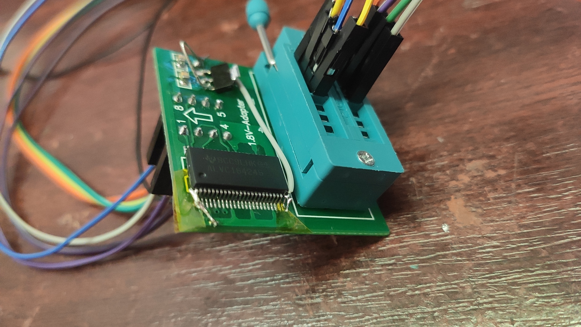

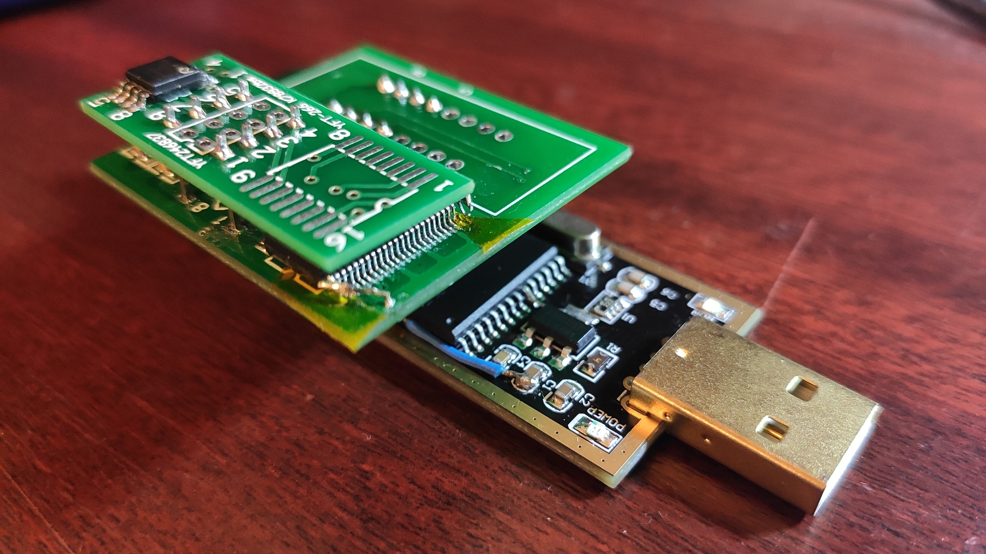

A CH341A-PRO programozóhoz kapcsolódóan.
Az alábbi 1.8V-ADPT nevű szintillesztővel jártam úgy, hogy melegedett. Mondhatni forró volt a 74ALVC164245DGG chip.

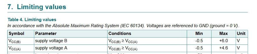

Viszont, ha a termékhez feltöltött képek megegyeznek a valós nyák vonalvezetéssel, akkor az alapján (olyan mint amihez én is hozzá jutottam (nem a HEstore -ból vásároltam a sajátomat) ) hibás a konstrukció.
A figyelmet szeretném felhívni a hibás egységek kiszűrése érdekében.
Az adatlap ötödik oldalán rejlik a hiba forrása. A tápfeszültségek meghatározása ( Vcc.a <= Vcc.b ) az adatlapban így van definiálva, viszont a nagyobb vagy egyenlő feltétel nem felel meg a valóságban elkészített kapcsolásban. Vcc.a = 3,3 V és Vcc.b = 1,8 V
A karos ic foglalat felé van kötve a B oldal és az A oldalra érkeznek az adatvonalak a tüskesorról.
A megoldáshoz szükséges pár egyszerű lépés.
1DIR - pin 1 (elemelni és a GND -hez kell kötni)
2DIR - pin 24 (elemelni és a 3,3 V -os táphoz kötni)
így az irányok felcserélésével
és a táp stab ki és bemenetének felcserélésével meg lehet viszonylag egyszerűen oldani a helyes bekötést.
Ha érdeklődés van iránta, szívesen készítek segédanyagot.
(#) antiktelefon válasza Auf hozzászólására (») Júl 19, 2022 /
C4 lába a 9-es lábra megy, az én megoldásom teljesíti azt is, egyetlen vezetékkel.
