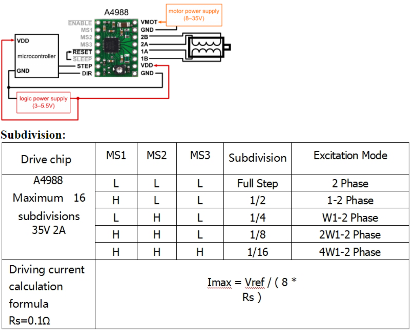

Úgy gondolom, hogy az A4988-as léptetőmotor meghajtó modulhoz tartozó képet talán érdemes lenne lecserélni egy olyanra, melyen megtalálható az összes kivezetésének a bekötése ill. funkciója. Esetleg egy olyanra, amit mellékeltem.

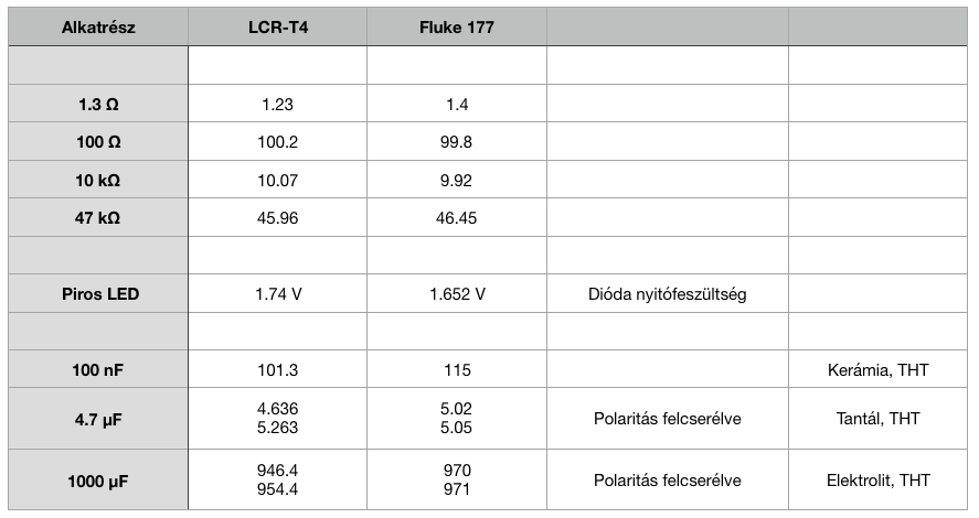

(#) Bakman válasza Suba53 hozzászólására (») Nov 3, 2022 / 4
Csináltam a kedvedért pár mérést. Nem tudom, melyik áll közelebb a valós értékhez, nincs etalon alkatrészem amivel kellő pontossággal össze lehetne hasonlítani a műszereket.

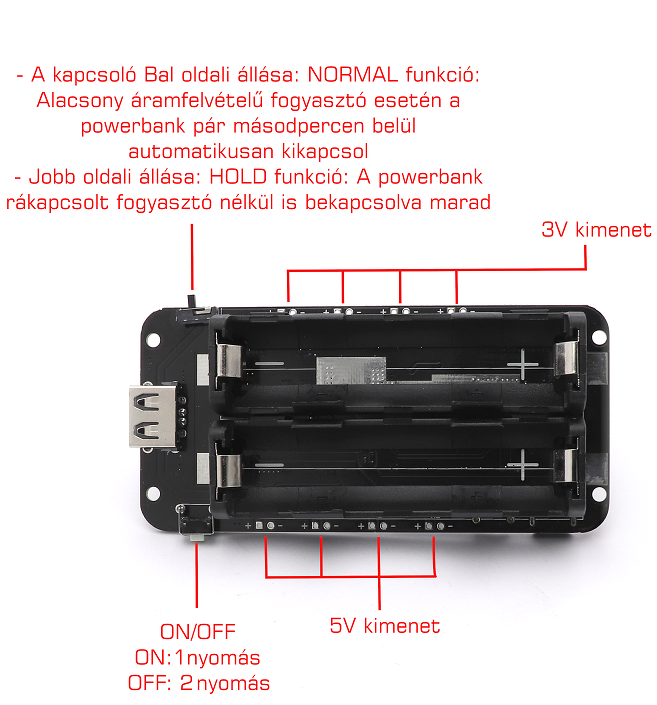

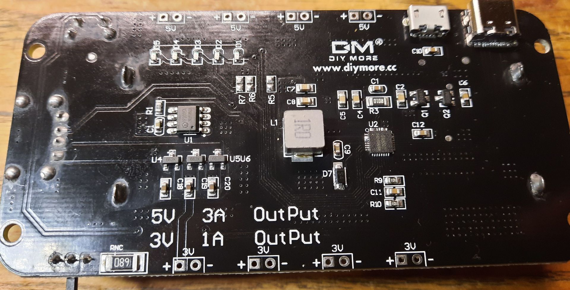

(#) Suba53 hozzászólása Jan 18, 2023 /
Kedves HESTORE!
Vásároltam egy PWRBV-2x18650 power bank modult. Sajnos nincs mellékelve hozzá semmilyen leírás, és a HESTORE oldalán sem találtam korrekt útmutatót.
Vannak rajta 3,3V-os, és 5V-os kimeneti csatlakozó pontok. De nem értem a működésének a logikáját.
A kis mode switch toló kapcsoló a nagyobbik testvér rajza alapján HOLD, és NORMAL üzemmódot kapcsol. Ezeknek az üzemmódoknak ténylegesen mik a funkciói? Mert az oldalon írt egy mondat erről -
"HOLD funkció: alacsony áramfelvétel esetén meggátolja, hogy a powerbank kimenete lekapcsoljon."
- nem igazán fedi a tapasztaltakat. Ugyanis a feszültség eleve csak az ON/OFF nyomógomb megnyomásakor jelenik meg, és egy rövid idő múlva kikapcsol, alacsony áramfelvétel esetén is. ( terheletlenül )
Nem tudnátok egy korrekt adatlapot feltenni a weboldalra, vagy megírni itt, hogy az hol található?
Köszönöm előre is.
(#) HESTORE válasza zolee1209 hozzászólására (») Jan 19, 2023 / 1
Kedves Zolee1209!
Köszönjük az érdeklődést, a keresett alkatrészeket felvettük a kínálatba.
TBD62083AF
TBD62783AF
(#) HESTORE válasza Suba53 hozzászólására (») Jan 19, 2023 /
Kedves Suba53!
Az említett modullal kapcsolatban a termékinfós kollégák hamarosan frissítik a termék adatlapját, addig a működési módról mellékelünk egy ábrát, mely bízunk benne segít a kérdés megválaszolásában.

(#) Suba53 válasza HESTORE hozzászólására (») Jan 19, 2023 /
Köszönöm, így azért már jobban érthető.
Szuper kis darab amúgy, és van rajta egy érdekesség. A 3,3V-ot úgy állítja elő az 5V-os részből, hogy 3 db SOT23 tokozású fix 3,3V-os 662K-jelű stabot simán párhuzamosan köt, a nagyobb terhelhetőség miatt. Közös a bemenet, a föld, és a kimenet.
Stabilizátor IC-ket még így párhuzamosítva nem nagyon láttam.

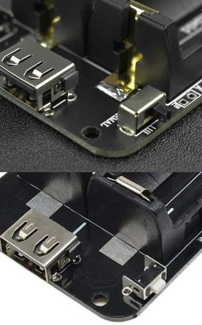

(#) uniman válasza Suba53 hozzászólására (») Jan 20, 2023 /
Biztos? ...mert kétféle kapcsolóval létezik ugyanaz a termék.
A tiéd melyik?
(#) Suba53 válasza uniman hozzászólására (») Jan 20, 2023 /
Persze hogy biztos. Itt van az orrom előtt.
Amúgy a képeden az alsó kivitel, de ezen is van a kis nyomógomb és a kis tolókapcsoló is az ellenkező oldalon.
Az U4,U5,U6 tokok a 3,3V-os stabok.
OK...most már én is látom! Ezek szerint több változata is létezik.
A webshopban is (most már) 2 féle is van, a neten meg még több...
Link1
Link2
