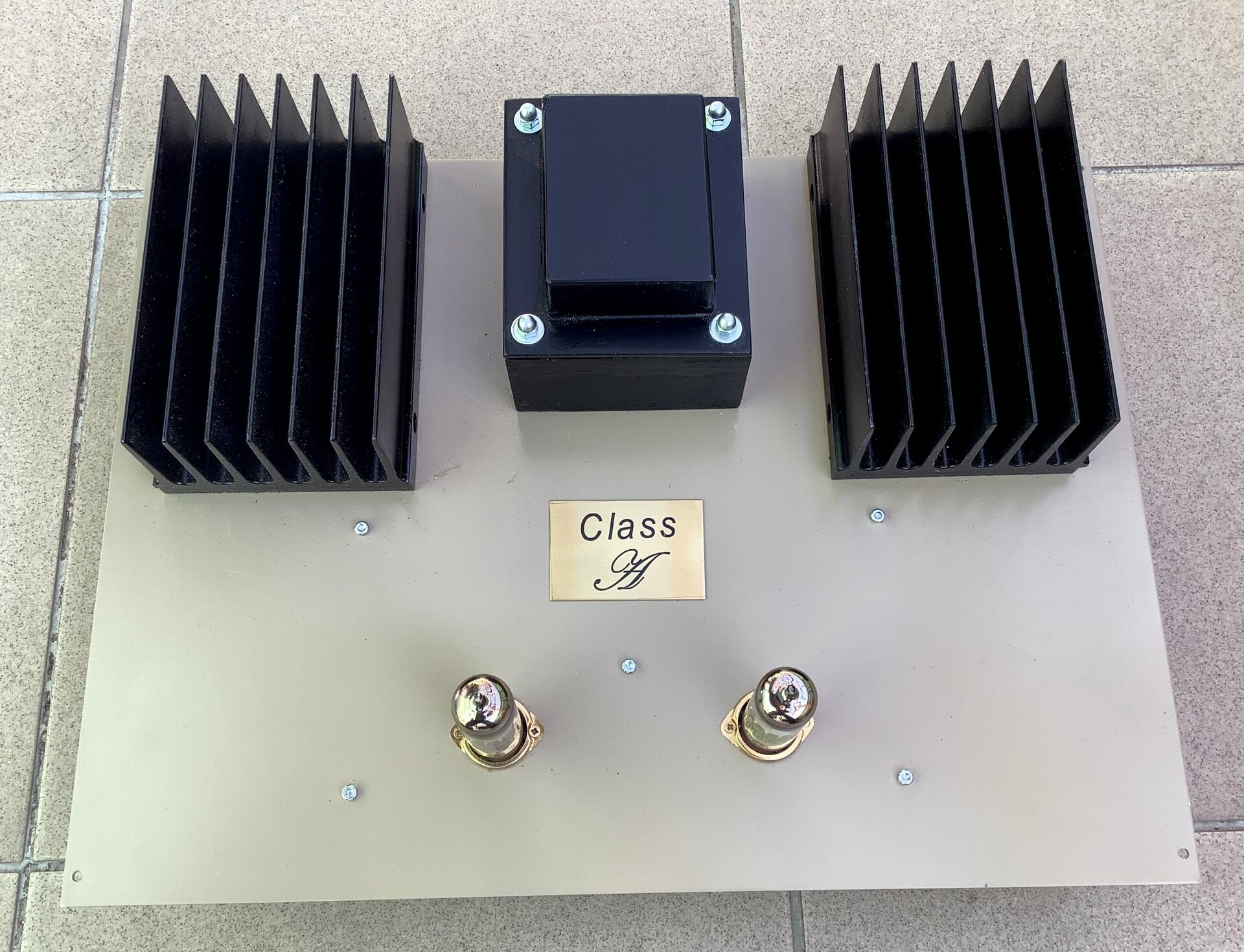

Majdnem kész.

Nem hagyott nyugodni.., kipróbáltam több lehetőséget javítani a hangján.
Meghajtás invertálóra bekötött trafóval, kevés visszacsatolással meghozta az eredményt (van aki eleve kizárja ezt a lehetőséget, szerintem itt is a mértéke a döntő). Így a trafó átvitele is javult picit és még alacsonyabb impedanciáról hajtja a feteket. A hozzászólás módosítva: Márc 15, 2025

IRFP240 IRFP9140 200mA ny. áramra van belőve. Autótranszformátornak bekötött trafó hajtja 6H6P fesz erősítőről. Trafó 1:2 áttétel amit katódkövető hajt meg, így az első trióda 10x erősítése elegendő, 20V eff. fesz a fetek meghajtására, 8R/50W kivehető. Trafó bekötése miatt fázisfordított, invertált a kimenete, párhuzamos visszacsatolással próbálkozhatok. Fetek G-G kivezetéseire 2200u elkot tettem, ez megfelelően lassítja a fetek nyitását, csövek felfűtenek a késleltetés alatt. Így nincs szükség relés koppanásgátló használatára. A hozzászólás módosítva: Jún 18, 2026

Nekem a trafós csatolású hibrid hangzása nagyon bejött. Trafó minősége meghatározó, szerencsére alacsony impedanciás környezet miatt könnyebb jó trafót készíteni. Nagyobb bemeneti kapacitással rendelkező fetek meghajtása sem problémás. A hozzászólás módosítva: Kedd, 8:11
