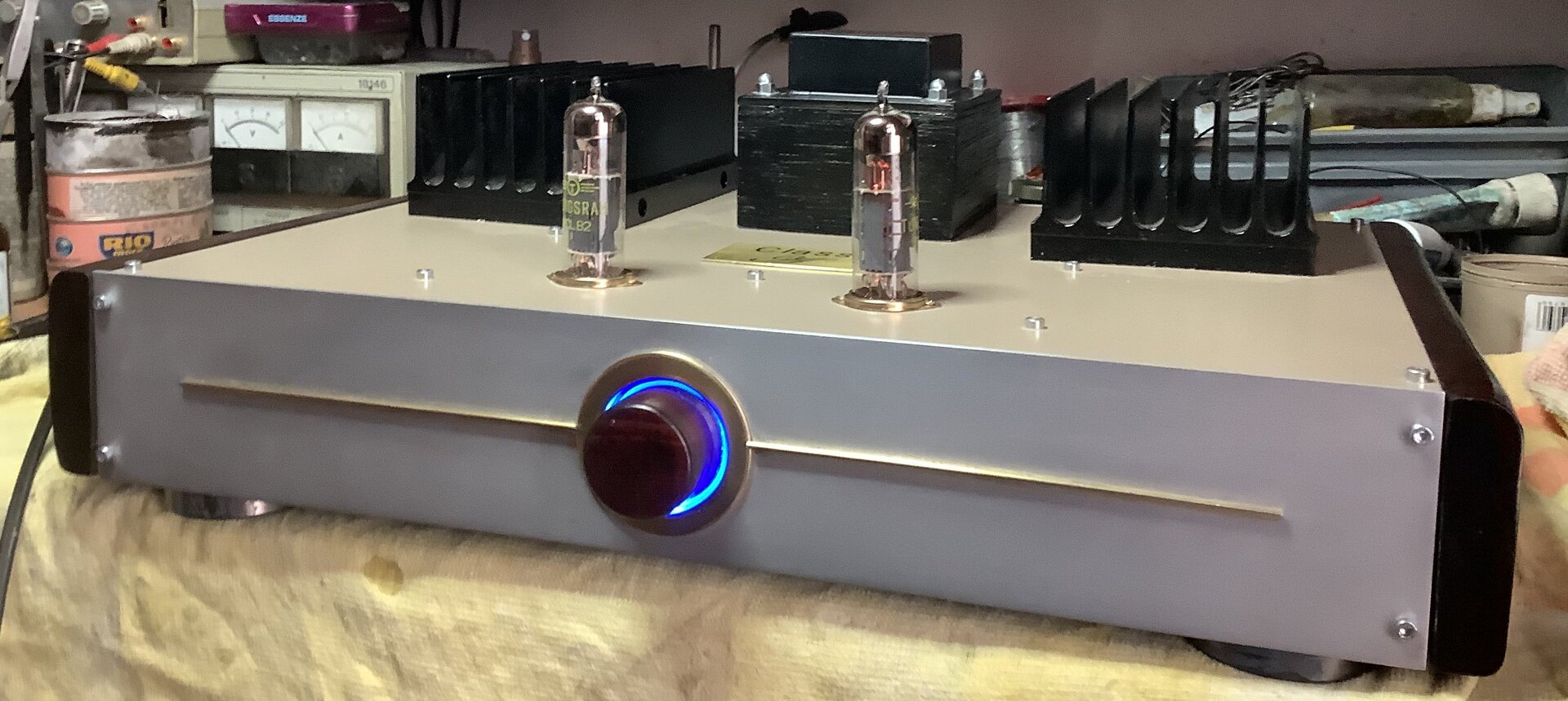

(#) CHZ válasza CHZ hozzászólására (») Feb 1, 2025 /
Elolap, gomb korul piros feny, bemelegedve zoldre valt..

(#) CHZ válasza CHZ hozzászólására (») Márc 1, 2025 / 1
„Olcsó IRFP fetek, ezeket nem tartottam alkalmasnak erősítő építésre.
Látom van aki csak ezt preferálja, adok egy esélyt hátha nekem is bejön...
A osztályú beállításban remélem hallgatható lesz, alacsony impedanciáról hajtva, (fesz. erősítő fokozat trióda, semmi más).”
Reméltem, de nem így lett, jól szól az IRFP FET A osztályban kevésbé karcos, de mégis hosszútávon zavaró. Lehet másoknak ez jön be, nekem továbbra sem lesz kedvencem, laterális FET totál más hang. Alacsony impedanciájú meghajtás sem segít ezeknek....

(#) CHZ válasza CHZ hozzászólására (») Márc 15, 2025 / 2
Nem hagyott nyugodni.., kipróbáltam több lehetőséget javítani a hangján.
Meghajtás invertálóra bekötött trafóval, kevés visszacsatolással meghozta az eredményt (van aki eleve kizárja ezt a lehetőséget, szerintem itt is a mértéke a döntő).
Így a trafó átvitele is javult picit és még alacsonyabb impedanciáról hajtja a feteket.
