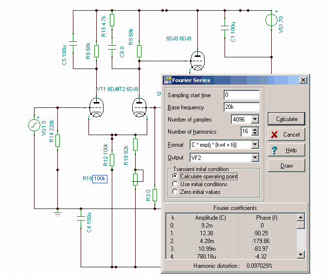

ITT találsz képeket és mérést róla. Ezúton is köszönet érte CHZ Zolinak, tényleg nagyon jó erősítő. Az biztos, hogy teljesen más hangzása van, mint eddig bármelyik erősítőmnek. Az eleje ECC85 és E88CC, a vége pedig IRF540/9540 páros. RAJZ Ez ugyan a 40v-os változat, nekem a 70v-os van megépítve. Mondjuk, az igazsághoz hozzátartozik, hogy még mái napig nincs kész a dobozolása, mert ahogy hallgatható formába került, behoztam, betettem a helyére, mondom, kipróbálom, na azóta nem vettem onnan ki.
