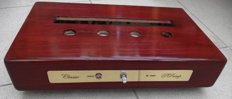

Készül a másik hibrid.
A doboz az isteni szép , de mi lesz benne ? az már jobban érdekelne .
Dobozolás mesterétől nem kis elismerés.
Köszönöm. Ez lesz a csöves rész. Nyákról már valahol tettem fel képet, most nem találom, de majd készítek fotókat az elkészült belső felépítéséről is. |
