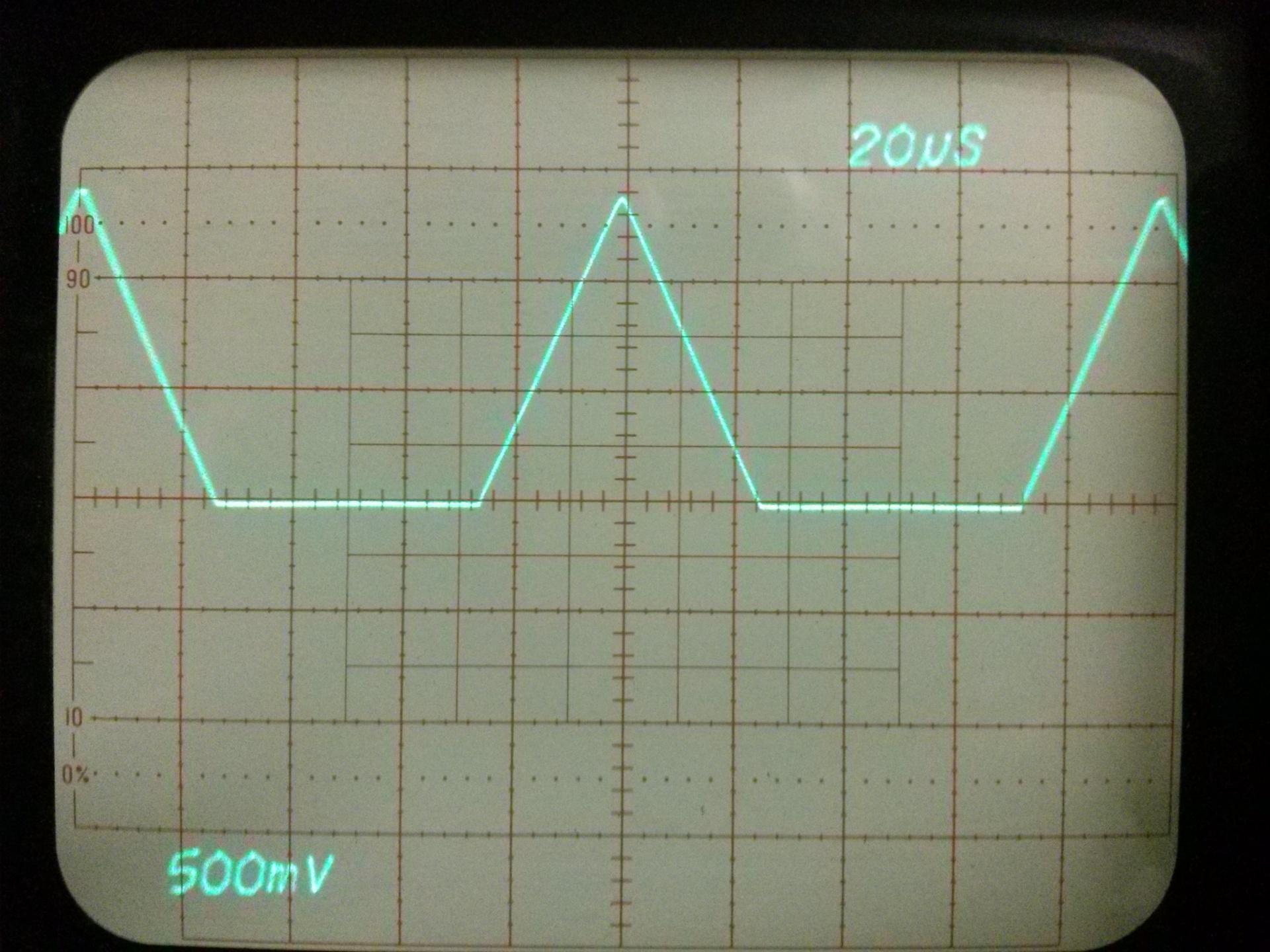

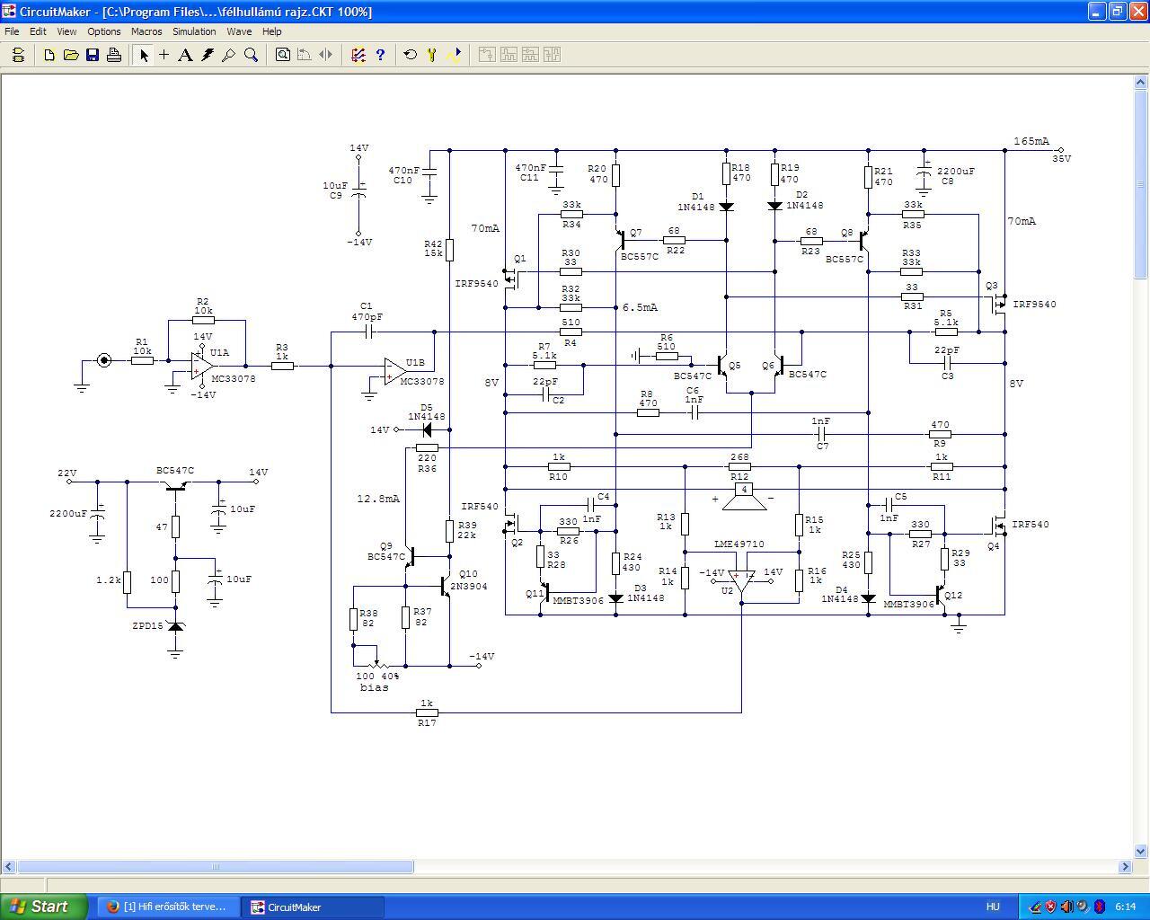

Időnként játszok ezzel a tápáram vezérelt végfokkal. Lehet, hogy tetszik ez a kapcsolás... még ezt sem tudom. Elővettem a szimulátorban ezeket a fent említett teljesítmény viszonyokat. Ugye egészen másként fest a dolog ha berajzoljuk a tápegységet is. Haladjunk sorjában.
Van a generátor teljesítmény és van a kimeneti teljesítmény. A teljesítményerősítés a generátortól a kimenetig 275 000-szeres. Elég nagy. De ha belegondolunk, a generátor teljesítményét erősíti fel az "ennyiedszeresére" a 183 uW-ot 50 W-ra.
Megnézhetjük mekkora teljesítményt vesz fel a hálózatból. Ez ugye egy látszólagos teljesítmény, hatalmas, 750 W-os csúcsokkal.
A pufferkondin is van teljesítmény, ami meddő, tehát nem termel hőt. Töltődik 300 W körüli csúcsokkal és leadja az energiát 170 W körüli csúcsokkal. Érdekes nem? Hatalmas áramimpulzusokkal dolgozik egy tápegység. És ezt a lüktető energiát kell átalakítania egy végfok kimeneti fokozatának (lehetőleg) torzítatlan kimeneti jellé.
Számszerűen is megnézhetjük ezt a folyamatot állandósult állapotban. A számok a hatásfokot is mutatják.
És a végfetek disszipációja. A végfetek dolga, hogy a veszteségi teljesítményt hővé alakítsák.

Ez a dupla FET-es megoldás itt is jobb eredményt ad a szimulációban (pl. THD), mint amikor csak 1-1 db, P és N FET van az áramkörben? Értem, hogy a célja a szimmetria javítása, de hoz ténylegesen mérhető javulást?
(#) Karesz 50 válasza Skori hozzászólására (») Feb 4, 2026 /
Úgy, hogy ez egy kapacitás-sokszorozó áteresztő tranzisztora.
De ezt már lerajzoltam egyszer.
A hozzászólás módosítva: Feb 4, 2026

Ja... igen. Brahiból terveztem hozzá nyákot is. De még nem biztos, hogy meg fogom csinálni : )
(#) Skori válasza Karesz 50 hozzászólására (») Feb 4, 2026 /
Egy igen/nem válasz is elég lett volna, esetleg konkrét THD a szimulációból, de végülis annyira nem fontos. Érzésre tudna működni a két szélső FET nélkül is, és nagyobb lenne a kivezérelhetősége is úgy, csak akkor egyszercsak visszajutnánk a korábbi egyszerűbb kapcsoláshoz.
Ha tápáram vezérelt kapcsolást akarnék (de nem akarok) építeni, akkor kb. ebben az irányban (is) lehetne továbbmenni (csatolt kép), ha javítani szeretnék a paraméterein.
(R2-re esetleg mehet még további soros RC tag is)
Oké. Akkor most rajzolj egy olyat légy szíves, hogy stabilizált tápegysége legyen. Mert én meg most ilyet szeretnék. Nem tudom miért. de mindig van valami újabb mániám... és a laterális fet.
Mekkora R1 értéke és a hurokerősítés ha lat fetet használsz aminek 0.7 V a nyitófeszültsége?
Nekem nincs ilyen mánián Mármint sem a laterális FET, sem a stabilizált táp nem igazán hoz lázba, szerintem nincs szükség egyikre sem.
Az R1 és a tranzisztor kollektora mehet ám néhány V-al magasabb feszültségről, mint a FET source, és akkor szinte tetszés szerint lehetne méretezni, tehát nem lenne különösebb gond az alacsony nyitófesz sem. De én nem hajtanék spec FET-ekre, az előnyei mellett, van számos hátrányos tulajdonsága is. Kapcsoló FET-ből sokkal nagyobb választék van, és gyakorlatilag a nagy részük teljesen jó lineáris üzemre is.
Az ellenálláson eső + tranyó BE nyitófesz talán nem is adna nagyon rossz hőfokfüggést sem a FET-tel együtt. De ez csak elmélkedés, nálam valószínűleg a szimulációig sem fog eljutni.

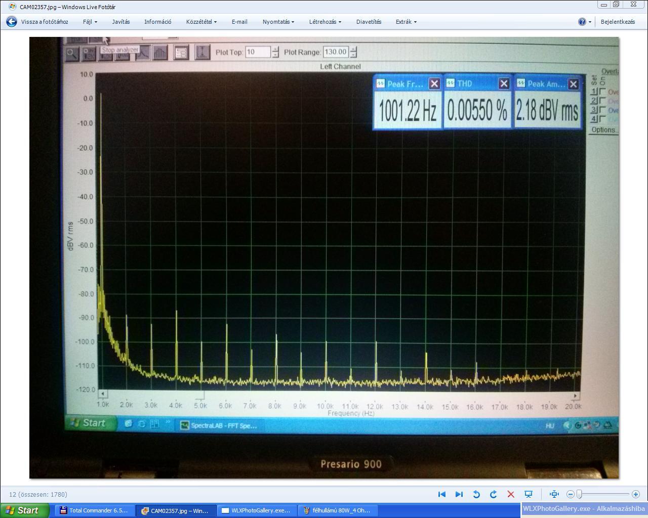

„Egy igen/nem válasz is elég lett volna, esetleg konkrét THD a szimulációból, de végülis annyira nem fontos.”
Akkor legyen igen : )
Mutatok THD-t is, de ez meg nekem nem annyira fontos. Engem inkább az a része érdekel, hogy ne legyen keresztezési torzítás (azaz magasabbrendű felharmonikusok) a kimeneti jelben, mert szerintem emiatt lesz a fetes kapcsolásoknak az a jellegzetes fetes hangja. Az a grízes... ha érted mire gondolok. És ezt a grízességet okozhatja a tápegység is. Emiatt gondoltam bele a kapcsolásba ezt a kapacitív sokszorozót amitől úgy viseljedik mintha 300 000 µF lenne a pufferkondi kapacitása; plusz még lekerekíti a fűrészfogszerű éleket is.

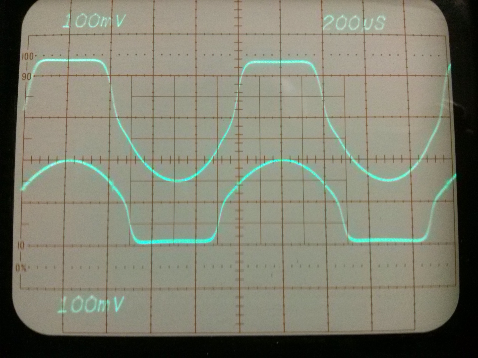

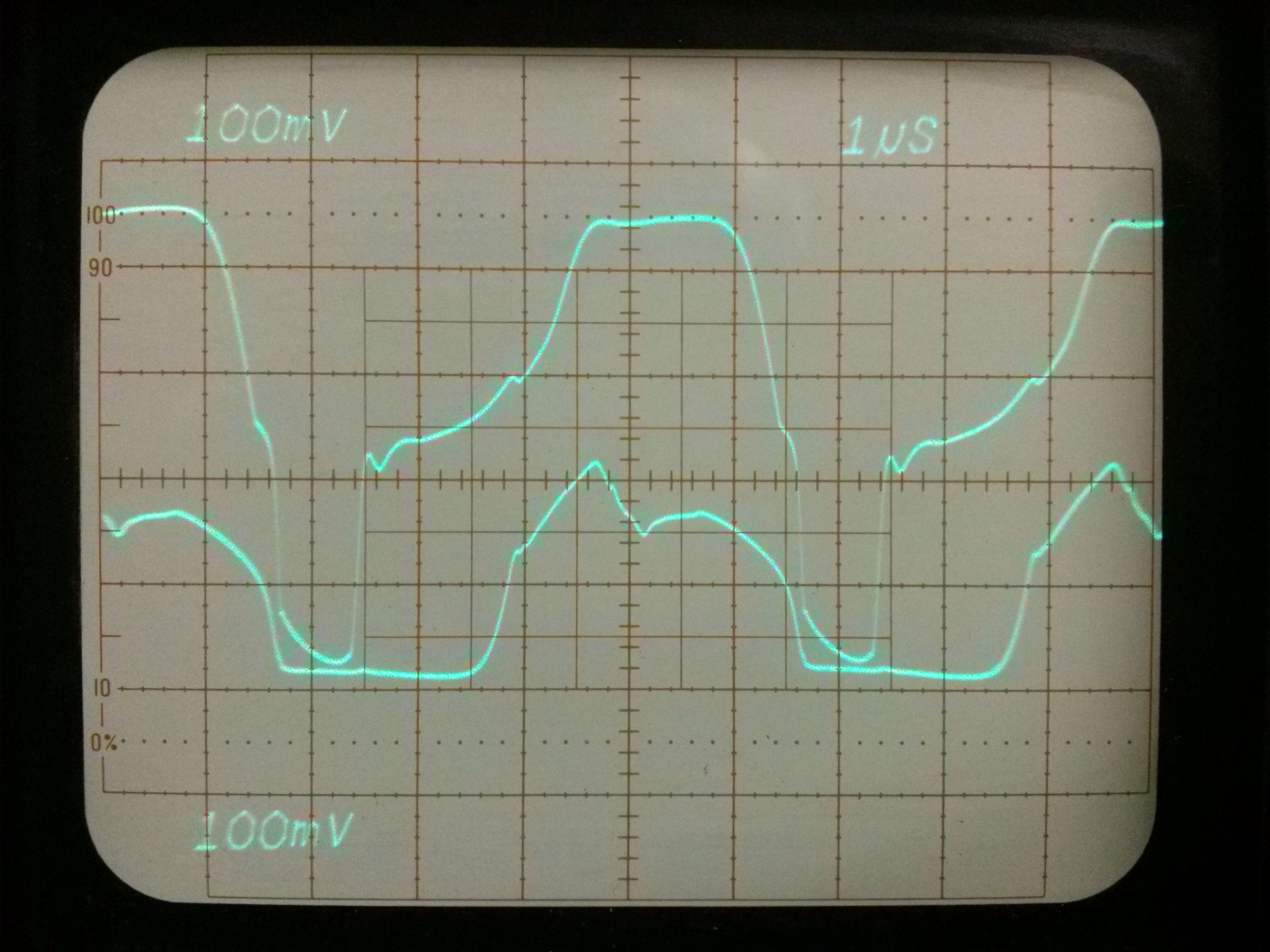

Keresztezési torzítás nem csak FET-es erősítőben keletkezik. Nem vagyok benne biztos, hogy ez a jellegzetes "FET-es hang" oka. Bár elég rég foglalkoztam ezzel, mert a D osztály nem produkál ilyet (hasonló jelenség létezik ugyan a kapcsolási holtidő miatt, n*10ns-os tartományban, de más a hang amit okoz). Amikor többet foglalkoztam FET-es, AB osztályú erősítővel, akkor a feszültségfüggő FET kapacitások hatását sejtettem, az általam hallott FET-es hang okaként, de tény, hogy akkor ezt nem tudtam bizonyítani vagy cáfolni. Tehát lehet, hogy igazad van, de akkor A osztályban pl. teljesen megszűnne a "FET-es hang". A másik dolog, hogy akkoriban nagy hangerő mellett is zavart ez a FET-es hang, de olyankor a keresztezési torzítás hatásának kisebbnek kellene lennie. További lehetőség, hogy a jellegzetes FET-es hang nekem mást jelent, mint neked...

(#) Karesz 50 válasza Skori hozzászólására (») Feb 5, 2026 /
„Amikor többet foglalkoztam FET-es, AB osztályú erősítővel, akkor a feszültségfüggő FET kapacitások hatását sejtettem, az általam hallott FET-es hang okaként, de tény, hogy akkor ezt nem tudtam bizonyítani vagy cáfolni.”
Szerintem ugyanarról beszélünk el egymás mellett. A lezárt FET-et "AB" osztályban is ki kell nyitni nullátmenet közelében. A nagyobb kapacitások miatt több töltést kell bevinni. Ez nagyobb keresztezési torzítást okoz MOS FET kimenetű végfokban, mint BJT-nél. Külön meg kell küzdeni azzal, hogy a fetet gyorsan kinyissuk.
