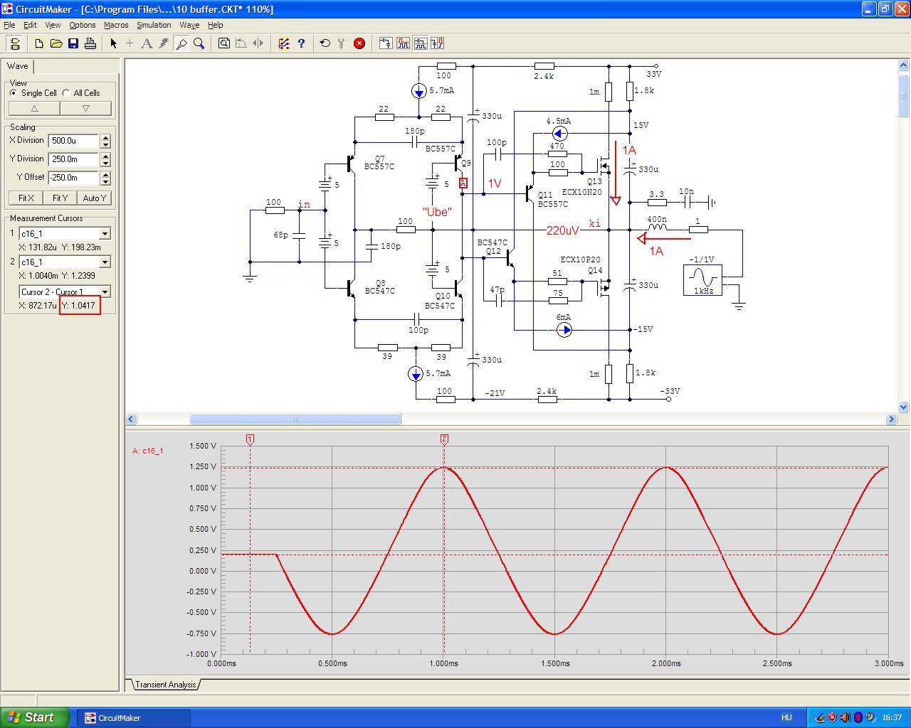

Lehet, hogy nem érted a működését ennek a hibajavításnak és akkor esetleg még sokan mások sem értik. A "lelke" lényegében egy egyfokozatú negatív visszacsatolású feszültségerősítő (Q9,Q10).
Talán úgy válik érthetővé a működése ha feje tetejéről a talpára fordítom a kapcsolást... azaz a bemenetet rövidre zárom és a kimenet felől vezérlem.
Ha nulla lenne a végfok kimeneti ellenállása elnyelné az összes generátor áramot - de természetesen nem nulla - így mérünk a kimeneten Amperenként (1 kHz-en) 220 uV-ot.
Nevezzük ezt hibafeszültségnek. Ez a hibafeszültség vezérli Q9, Q10 bemenetét (bázisát). Ezek a kimenet felől nézve földelt emitteres fokozatok, tehát feszültséget és áramot is erősítenek.
Feszültséget ~4500-szorosan, áramot "bétá-szorosan". A kollektorokon olyan előtorzított (Gate vezérlő-) feszültség alakul ki ami igyekszik "kinullázni" a kimeneti feszültséget. Ha végtelen lenne ennek a fokozatnak az erősítése, nulla lenne a buffer torzítása.

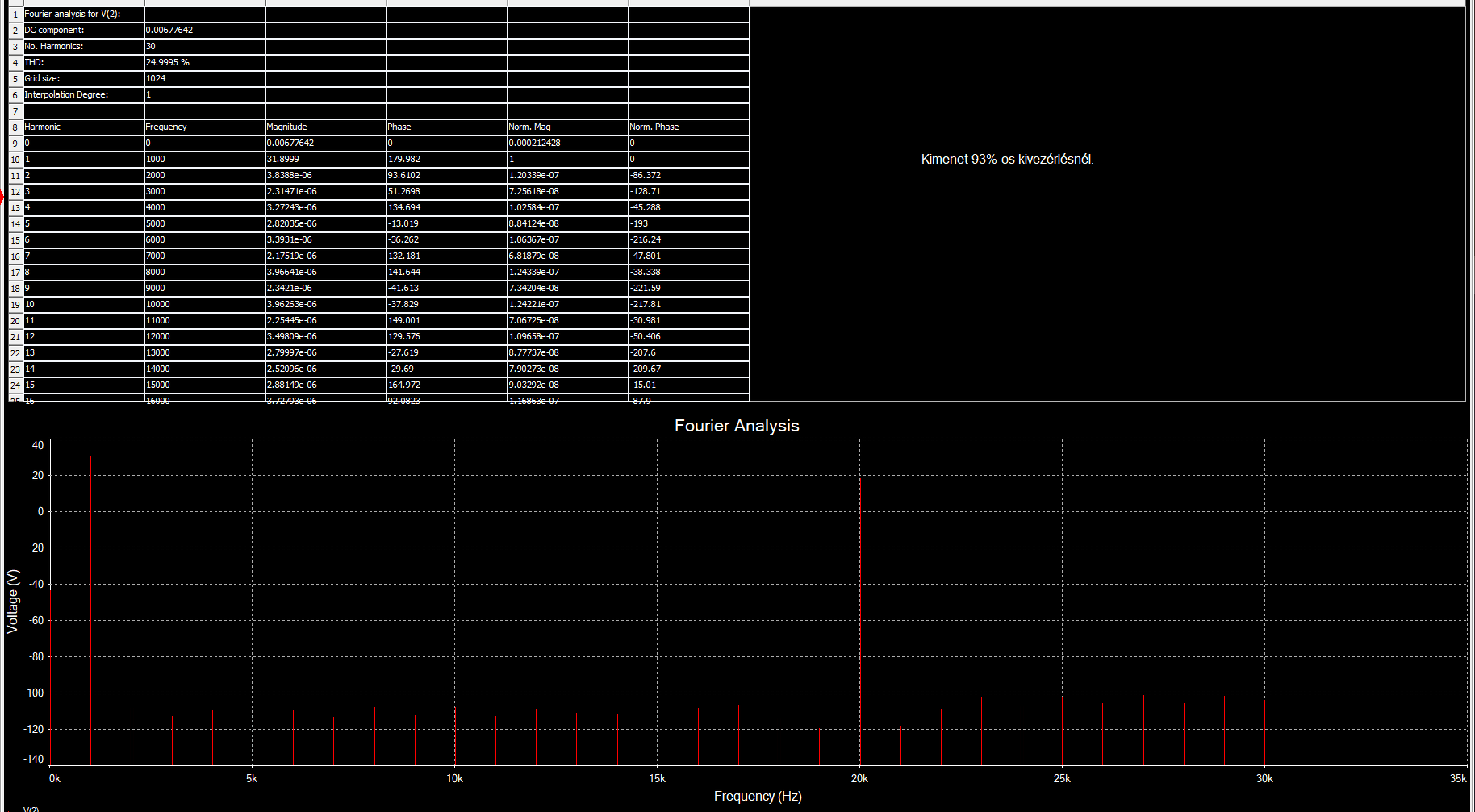

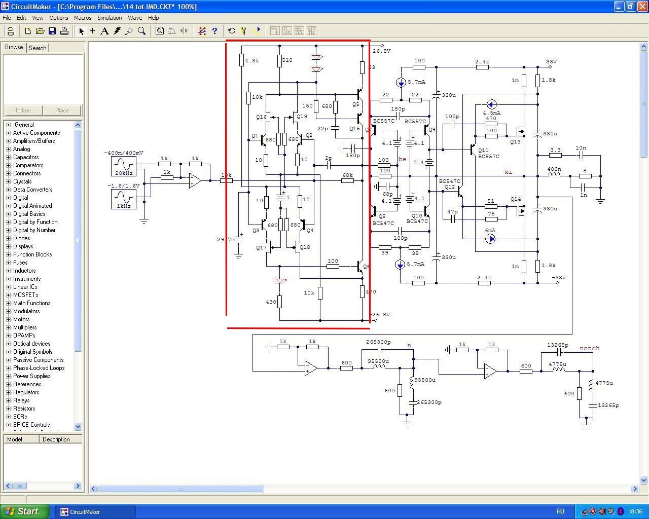

Szerintem, inkább a Notch szűrők kimenetét nézd meg, Fourier analízissel. Többet mond, mint a tranziens analízis. Az enyém, 10-szeres erősítés, 2 x 43V betáp, 80Vpp kimenet, 8 ohmra. A kimenet a tápfeszhez képest 93%-ra van kivezérelve, vagy mint nálad 41%-ra. ( Legalábbis a Fourier grafikánál) Bemeneti jelek frekvenciája, amplitudó aránya mint a Fourier analíziseden. Ehhez már kell aZ LT1223.

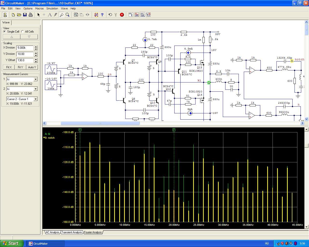

(#) Karesz 50 válasza compozit hozzászólására (») 6:52 /

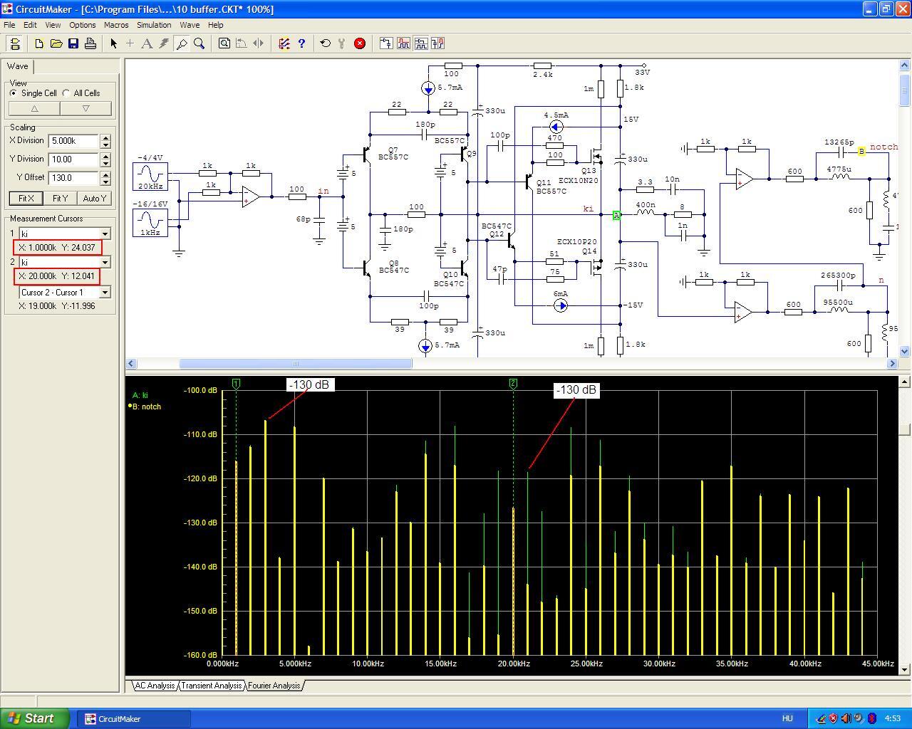

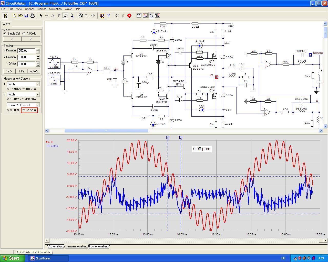

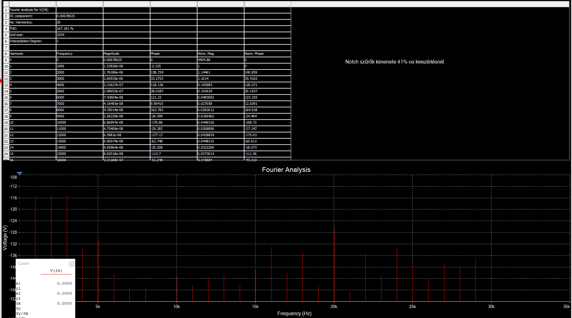

Jaj... nagyon bonyolult kezd ez (is) lenni. Két órája nyomkodom a CM-et ezzel az egyetlen szimulációval. Ha 10 ns-re csökkentem a lépésközt lefagy a gépem. A maximális felbontás amit még kibír az 15 ns, de így már 10 perc alatt fut le az analízis.

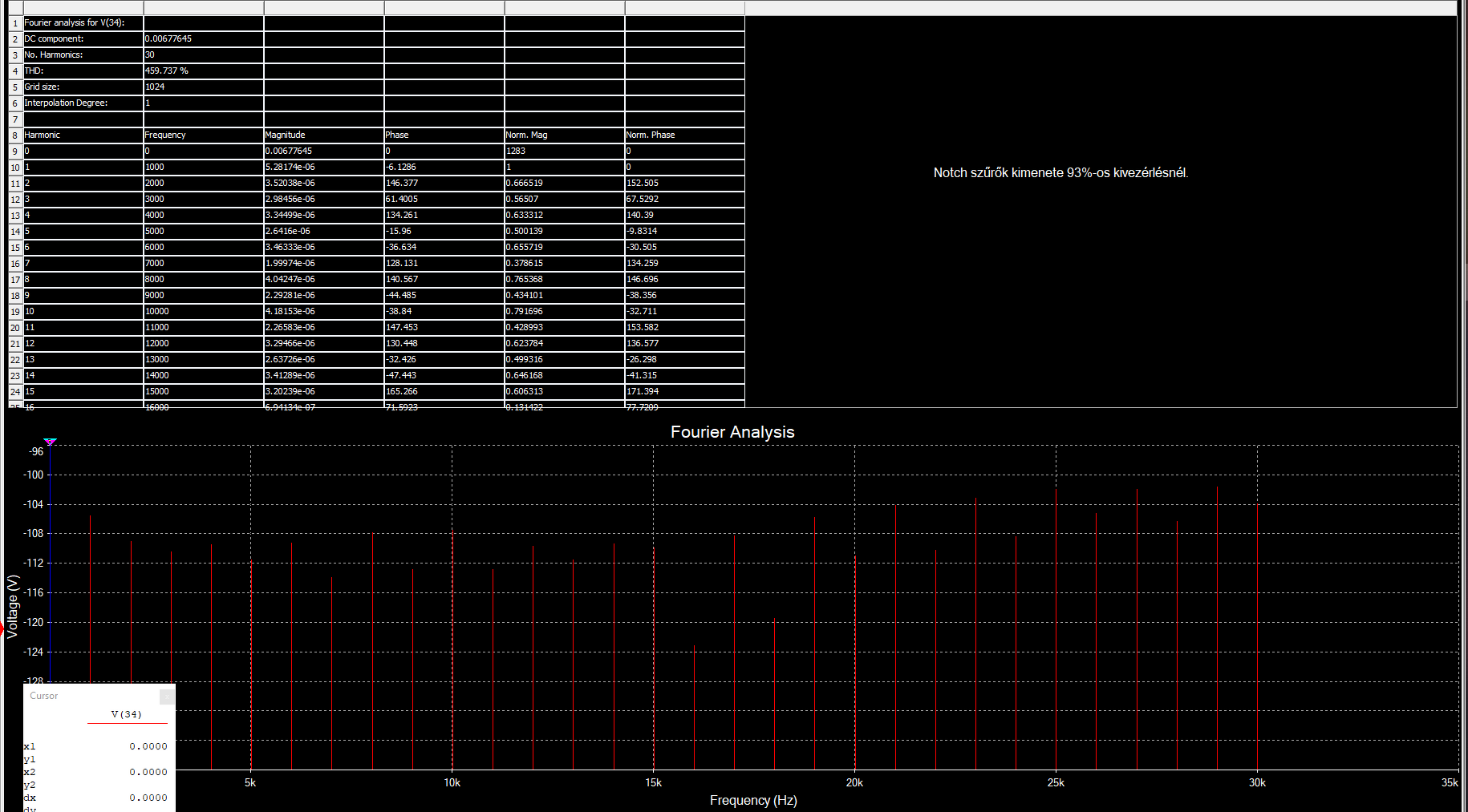

Közben kiderült, hogy nem pontosan 20 kHz-en vág a Notch. Kiszámoltattam AI-val, nyilván így kicsit (nagyon) mást mutat a Fourier (ez a "Fourier mod" szimuláció).
A lényeg, hogy a szűrő kimenetén kisebb a torzítás (sárga) mint a végfok kimenetén (zöld).
Nem tudom mi lehet ennek az oka... talán a Notch fázistorzítása.

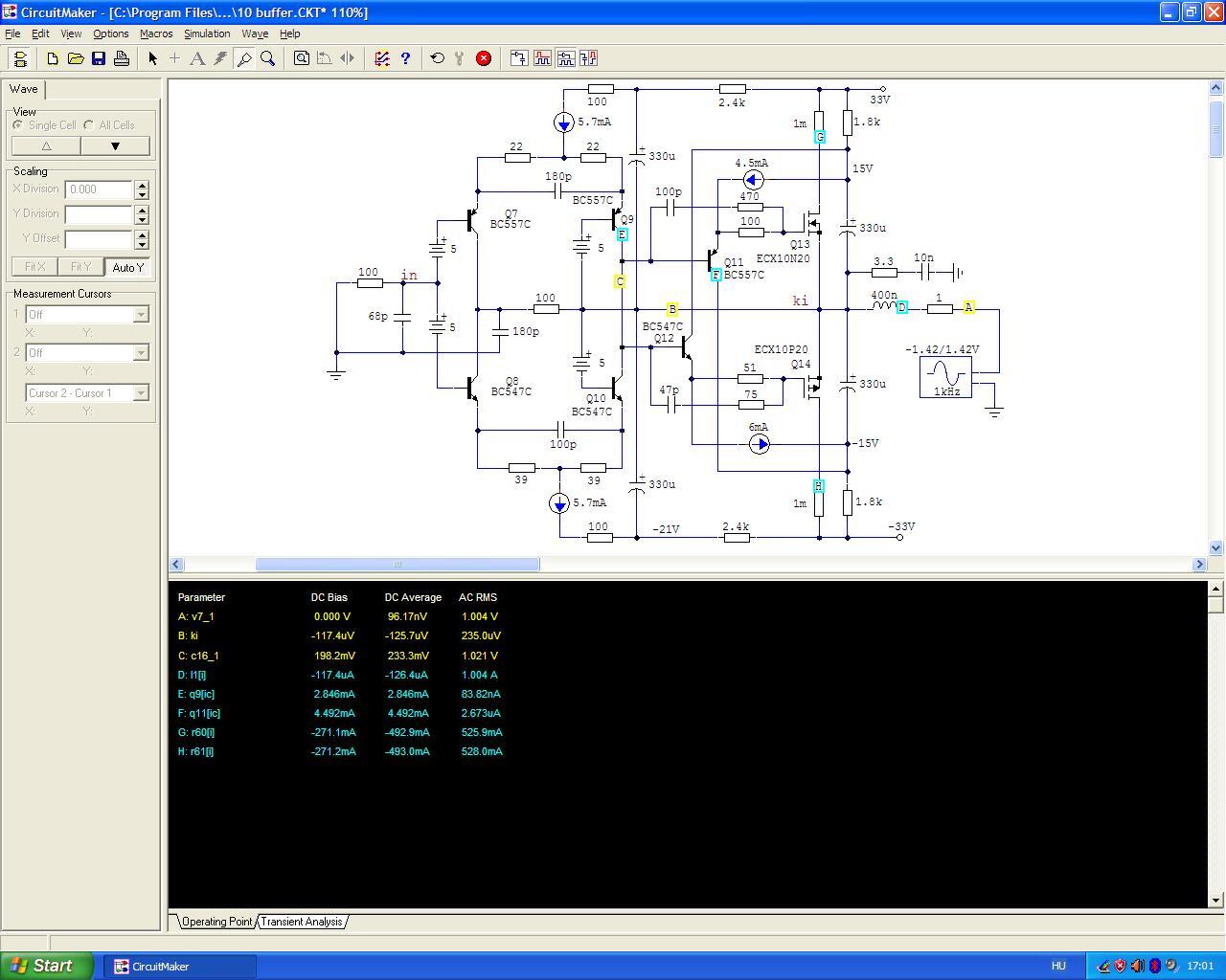

Nálam nem tud olyat a buffer, hogy maximális kivezérlés, mert a VAS-t (szándékosan) csak 40 Vpp-ig tudom kivezérelni. Egyszer megnéztem szkóppal (zene hallgatás közben) 6 Vpp-t mutatott normál hangerőnél... de ilyenkor már csak ordítva/kiabálva halljuk egymást a párommal. 20 Vpp nálam már falrengető hangnyomás.
Ha a szimulátorban 40 Vpp-re növelem a kimeneti jelszintet, százalékosan még kisebb torzítást mutat... de: ilyenkor nyilván nagyobb a keresztezési torzítás és ez csak AC analízisben látszik. Most ez újabb kérdést vet fel. Vajon szubjektív meghallgatásnál torzabbnak halljuk-e a százalékosan kisebbnek mért torzítást? Szerintem igen. Torzabbnak.

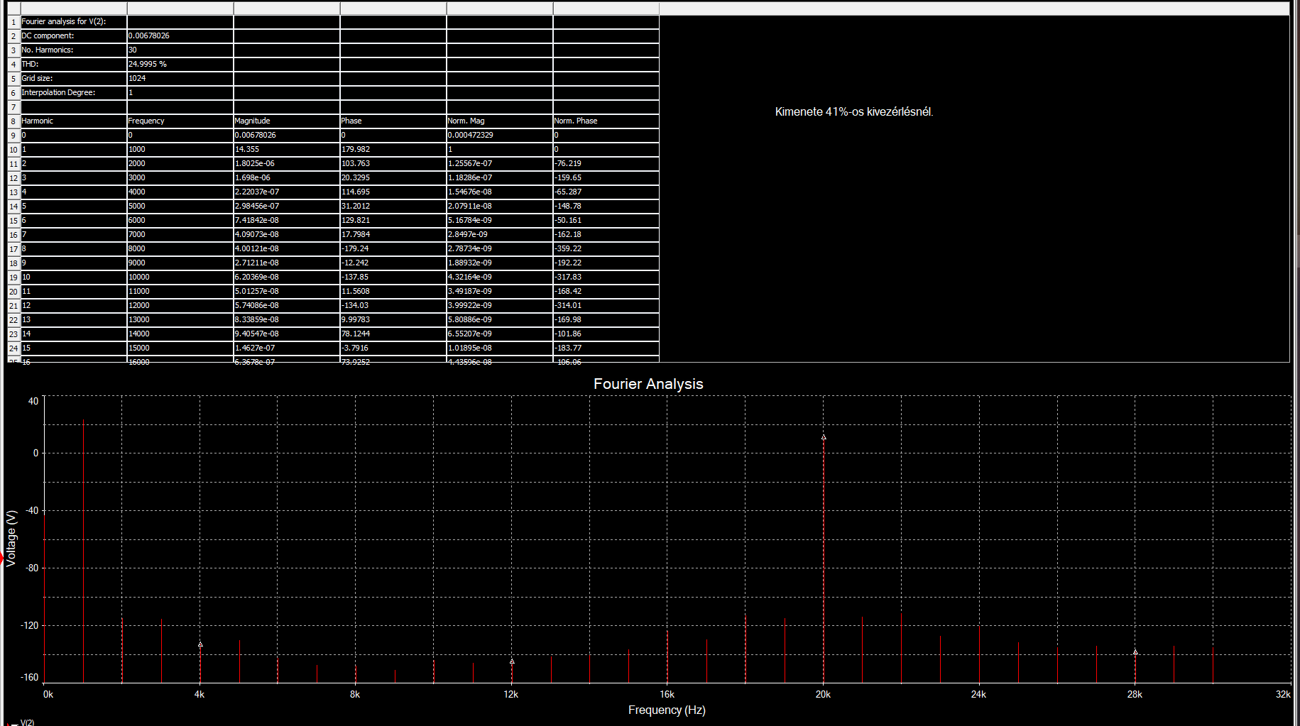

A Fourier azt mutatja, hogy az addig domináns páros harmonikus torzítás (1 kHz-en) átfordul páratlanba (ami szintén a keresztezési torzítás jelenlétére utal).
Önmagában a Fourier sort megmutatni teljesen semmitmondó mérés. Kell hozzá az AC analízis is (ahogy mindig mutatni szoktam a szimulációim). A kettőből együtt már talán ki lehet hámozni valamit.

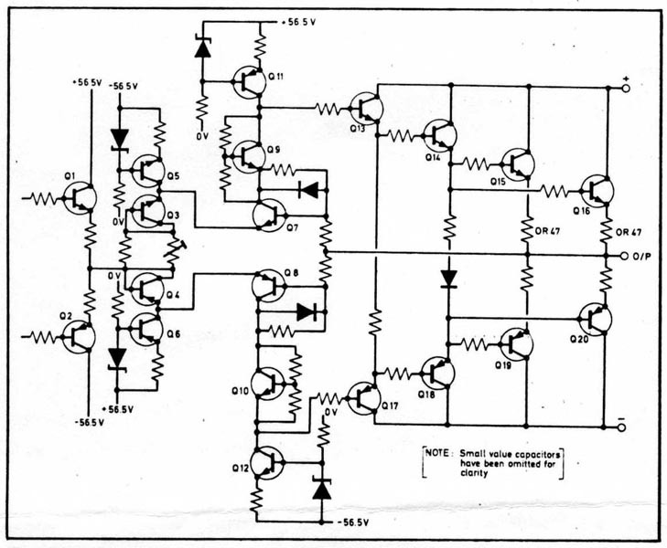

Nem érdekel a hibajavítás. Kár lenne újra leírni amit már kétszer leírtam, inkább lerajzolom. A bekeretezett rész után biggyesztve gondoltam a tripla darlingtont, hogy mit mutatna vele a spektrumkép.

(#) Karesz 50 válasza Ge Lee hozzászólására (») 9:43 /
Mégis mi az akadálya annak, hogy bepötyögd ezt a VAS-t a szimulátorodba és rajzolj utána hármas darlingtont?

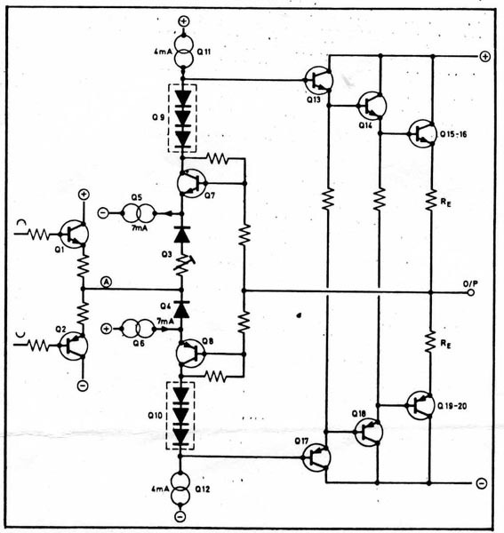

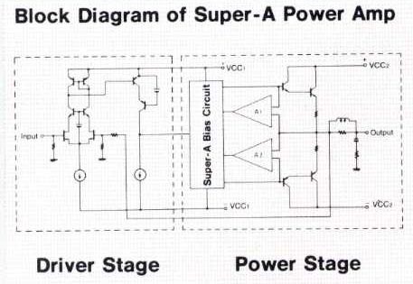

Erről a sok kis tranzisztoros végtranyóról jutott eszembe, hogy valaki megépítette a Nelson Passt talán 250 pár kisjelű jFET-ből. Mellesleg ha egy kisjelű BJT kapacitása 4 pF, akkor 200 db-é 800 pF. Pont annyi, mint egy "normális" végtranzisztoré.
Kerestem ezt a fotót, végül nem találtam meg, de bogarászás közben ráleltem egy kapcsolásra amit még soha nem néztem át. JVC-ről van szó. Nézem... Super Class A. Ezt tette ki a múltkor tunerman, nekem meg száz éve itt volt. Tovább nézem... hát ezek már 1986-ban ellopták a mostani buffer fokozatomat : ) Ugyanazon az elven működik mindkettő, csak a JVC még tranzisztoros.
Ezzel meg is van mit akasszon Ge Lee a VAS-ra. A JVC már megcsinálta, igaz másmilyen VAS-sal, de hármas darlington : )

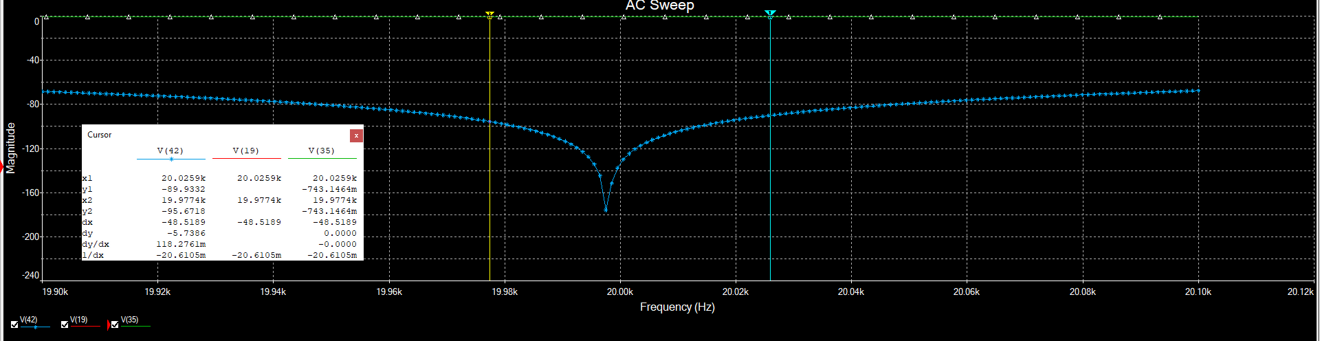

Hát az, hogy túl kicsi Time Stepnél lefagy, azt az MS is csinálja. Próbáld csökkenteni az Rshunt ellenállás értékét. Az MS-ben ez 1e+12 ohm. Ez valami olyasmit jelent, hogy az egyes pontok mekkora ellenállással csatlakoznak a GND-hez. Tehát valamiféle szivárgóáram. A végeredményekben nem sokat számít, lemehetsz 1e-6-ra is, hátha akkor fut rendesen. Azon kívűl van még a RELTOL, ez a relatív tolerancia, hogy pontosan mit jelent, nem tudom, de ha növeled, lefut, de hibás lesz, vagy inkább nem elég pontos. Ezeken kívül van még néhány, de én nem vettem hasznukat.
Az elég baj, hogy a notch szűrő nem elég pontos... sose néztem meg. A leszívás mértékét úgy tudod megnézni pontosan, hogy beállítod a Start frekvenciát 19900-ra a Stoppot meg 20100Hz-re. A vízszintes tengelyt lineárisra állítsd, number of points-t pedig 200-ra. Ez azt jelenti, hogy a megadott 200Hz-es sávszélességben 200 pontot fog kiszámolni, vagyis 1 Hz-es lépéseket számol. Ha a kész diagrammra ránagyítasz, akkor fogod látni, hogy 1Hz-es lépések vannak és pont a 20kHz-re fog esni egy pont. Ha a vizsgált jel 20 kHz, de a 200-tól eltérsz, akkor csak az interpolálás eredményét kapod, mert a 20kHz-en nem lesz pont. Ez olyasmi, mint a Fourierban az alapharmónikus a DIM30-nál. Vagyis ott a legnagyobb közös többszörös kell az alapharmónikusnak lenie, különben nem esik bele az egyik jel pontosan. Ettől lesz a spectrális szivárgás. Az AC analízis emlékeztet erre, úgy kell megválasztani a pontok számát egy sávszélességen belül, hogy az adott frekvencián legyen egy mérési pont.
Az MS-ben meg lehet jeleníteni az adott mérési pontokat a diagramon. ASC analízisben- ahol frekvenciaértékek vannak és Tranziens analízisben is, ahol a Time step van. Tehát, a diagramon lesznek pontok. Azt nem tudom, hogy a megjelenítést megcsinálja e a CM, az MS-ben ez a Display mode for all traces menű alatt a Show traces lines and data points. Valami ilyesmit keress. Ott látod a pontokat, vagyis a mérési frekvencia, vagy idő helyeket és látod, hogy egy egyenes vonalakkal vannak összekötve. Itt egy kép róla. Látod, hogy-170dB a leszívás a minimum ponton. Ez csalóka, mert ez nem azt jelenti, hogy azon a frekvencián van a szűrő, hanem csak azt, hogy az 1 Hz-es felbontásba ez esett bele. Lehet, biztosan még kisebb a leszívás mértéke, ha az 1 Hz-es felbontás pont ráesik a szűrő frekvenciájára.
Ha kiszámolta AI a helyes szűrő értékeket, akkor a fentiek szerint nézd meg.

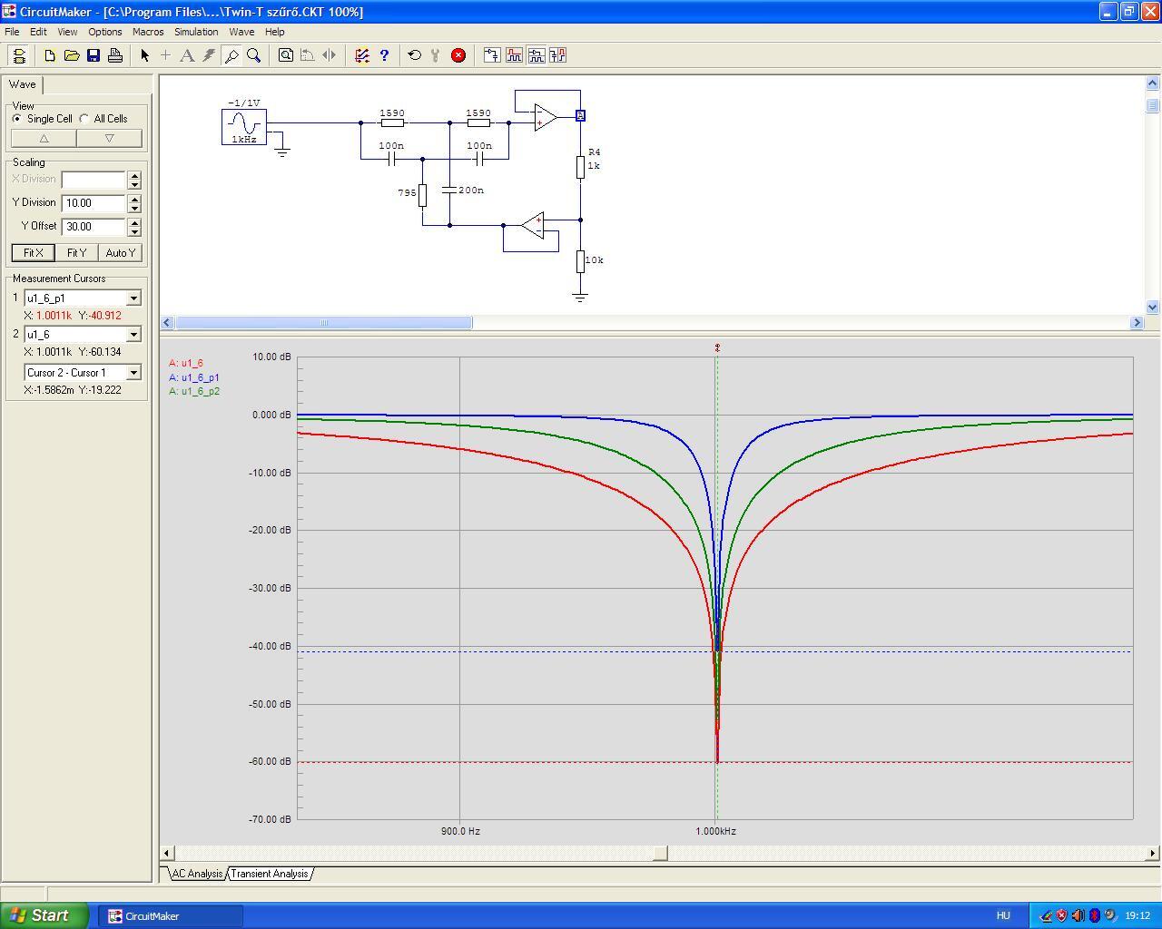

(#) compozit válasza compozit hozzászólására (») 13:31 /
Elcsesztem, a 200Hz-es sávszélességhez 201 adatpontot írjál be. Akkor az első pont 19900Hz-re esik, az utolsó pedig 20100-re.Különben a 200-al az a baj, hogy az 1 Hz-et szétkeni az egész sávban, tehát, nem pontosan 1Hz lesz az adatpontok távolsága.
AI szerint az MS még tudja a 0,1Hz-es felbontást, de a CM régebbi, ott ilyen felbontásnál már elmosódhatnak a valamik. De próbáld ki. Így lehet megállapítani számolás nélkül, hogy a mostani notch szűrő mekkora frekvenciájú. ( Nagyjából pontosan.)
A mostani szűrő 19997,7Hz-es, a leszívás -226dB. Nem is ezzel van baj, hanem azzal, hogy túl nagy a sávszélessége. Opampos kettős T szűrőt ajánl az AI.

(#) Karesz 50 válasza compozit hozzászólására (») 16:23 /

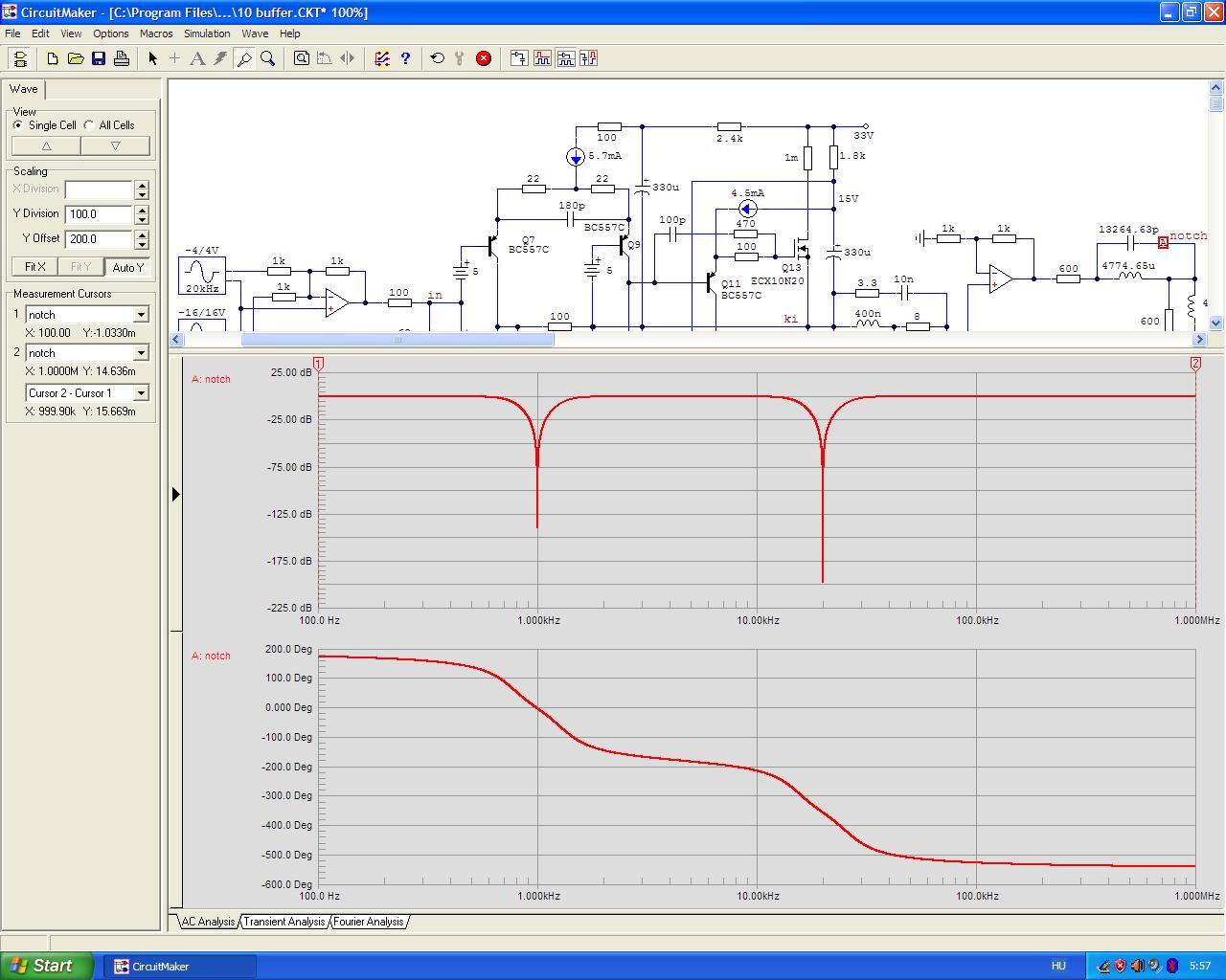

A Notch 20 000 Hz helyett 19 999 Hz-en vágott.
Ha szűrő kimenetén mérsz Fouriert, ez 19 kHz-en 15 dB eltérést okoz.
13265 pF helyett 13264.63 pF a helyes érték és
4775 uH helyett 4774.65 uH.
Kitettem ezt a két szimulációt, csak nem nézted meg.
„Opampos kettős T szűrőt ajánl az AI.”
Szerintem ez az opampos kettős T szűrő, amit használunk. A CM-ben van ideális opamp aminek tetszés szerint lehet állítani a nyílthurkú erősítését 1-től 10e18-ig.
Hiába írod nekem mit állítasz be az MS-ben, a CM nem így működik. Nincsenek meg ezek a lehetőségek. Karikákat meg pontokat ugyan tud rajzolni, de semmi értelme mert értékeket nem nem rendel hozzá. Táblázatot sem készít. A felbontást sem lehet tovább növelni. Hertzben sem lehet megadni semmit. De a hiányosságai ellenére is szeretem a CM-et mert bizonyos általános dolgokban sokoldalúbb az MS-nél. Az MS engem tíz perc alatt kiakaszt. Lefagyok tőle : ) Irtózom tőle : )

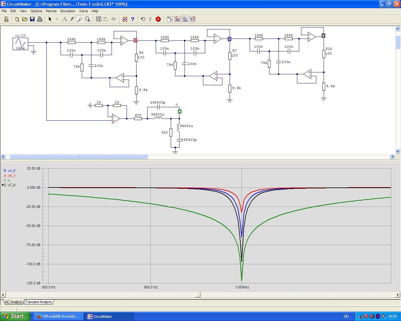

(#) Karesz 50 válasza Karesz 50 hozzászólására (») 19:58 /
"Aszonta" Ai, hogy kössek sorba kettőt, akkor nagyobb lesz a lyuk. Ilyenek...
De ha növelem a szimulátor felbontását, -174 dB-t vág ki 1 kHz-en 3 db soros szűrő.
Ez az elméleti maximum is (talán).
