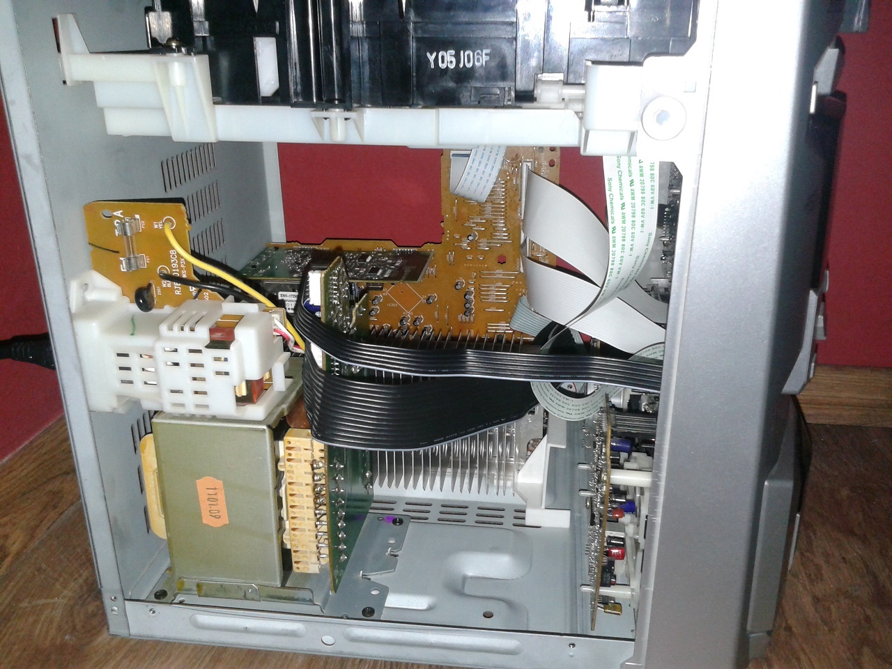

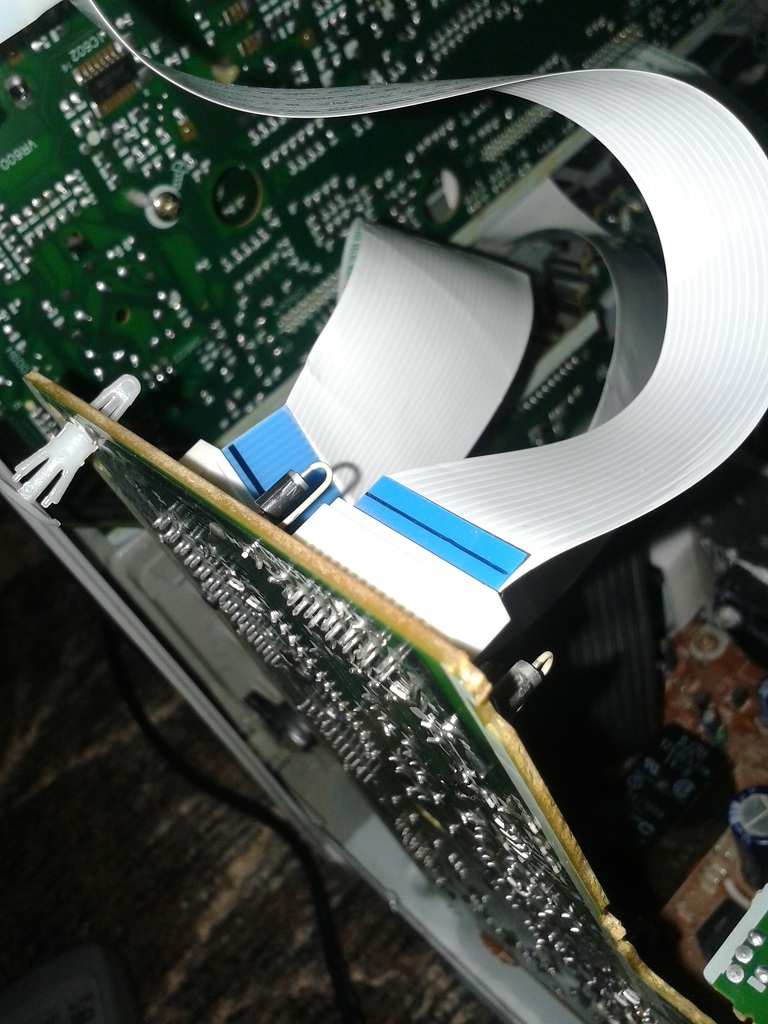

Egy kábelt tudtam lehúzni a vékonyabb feketét ami az áramot tápolja a gépnek. Többin vannak törések, de szakadást nem látok rajtuk. Kézzel kihúztam a CD tálcát de be se záródik úgy kell visszanyomni óvatosan. 3. képen van egy csúnya törés, emiatt írta ki az F61-et délután. Csak az előlapi panelt vettem ki belőle ami a középső képen is látszik. Minden a helyén, nem értem mi lehet vele.

Ha a fekete szalagkábelre gondolsz az gyárilag olyan. Ha jól emlékszem F61 tuner vagy végfok hiba. Meg szerintem az előlappal párhuzamos függőleges panelnél valamit véletlen kirántottál, csak ahhoz, hogy rendesen lásd az egész előlapi panelt ki kell építeni.

Van egy szalagkábel, ami a deck rész paneljét köti össze az első képen látható túloldali panellal. Legalul csatlakozik olyan szürkés (látszik is) na azt ha lehúzom akkor minden ugyan olyan, nem változik semmi. a többi kábelt én nem tudom lehúzni, mert oda vannak forrasztva a panelekhez és fehér műanyag védi őket. 1 kábelt lehet még lehúzni, de nélküle a piros led sem világít, ami jelzi, hogy áram alatt van a készülék. Gondolom ez felel az áramellátásról. Ez a középső képen látszik jól, a felső vékonyabb fekete az. Miután leszedtem az előlapi panelt ellenőriztem a szalagkábelek csatlakozását, de ott annyira nem is árthat semmi nekik, mert forrasztva vannak de azok sem törtek el. De nem tudom azt mi indokolja, hogy nem működnek a gombok sem (csak hifin), és ha rádió gombbal kapcsolom be a hifit nem léphetek a következő állomásra (távval). Érdekes a Power gomb működik és a hangerőszabályzó is.

Nem a szalagkábelek csatiját mondtam, a képeken nem látható, függőleges panel ami a táp és a végfok nyákjához csatlakozik (nem szalagkábellel). Ezeknél szokott megrepedni a csatlakozók forrasztása, F61 hibaüzenet ebben az esetben jelentkezik, vagy végfok és táp hiba is lehetne, de ha zárlatot nem csináltál, akkor ez kizárható.

Ha húztál le szalagkábelt, akkor lehet fordítva dugtad vissza... Ezt az a baj, hogy csak te látod, mert amiről képet is csináltál azt vissza lehet dugni fordítva is és akkor nem megy. De még mindig a csatlakozási problémák és repedés sem kizártak amit "CHZ" írt.
kipróbáltam az egyiket fordítva visszarakni. Az első képen a szemközti panelon lévő legalsó szürkét. Kicsit füstölt bekapcsoláskor. Szóval az tuti jól volt eddig bedugva. Más szalagkábelhez én nem babráltam azokat nem is lehet kihúzni szerintem. Ha repedés lenne akkor folyton F61-et írna de most jó abból a szempontból. Nem tudom mi lehet vele passz

Amit az utolsó, 080-as végű képen látni csatlakozót, szerintem nincs a helyén, mert szerintem kb. a rajta lévő vonalig kellene benne lennie a csatlakozóban... Illetve a 162-es végű képen elég érdekesen néz ki az a kábel a csatlakozónál... Hiányzik a szigetelésből egy kicsi? El volt ott vágva? Nem ért ott össze valami? A hozzászólás módosítva: Nov 5, 2013
Üdv! A 080-as képen a szalagkábel nem volt kihúzva, gyárilag olyan volt. A másik képen a kábel szintén gyárilag van "megtörve" de nekem is gyanús, mert eléggé sokat lett hajlítgatva.
