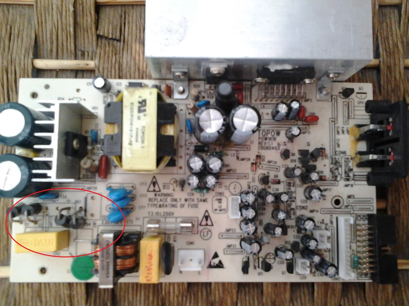

Leszögezném,hogy én is kezdő lennék az elektronika mit hogyan miért világában.
De lenne egy kérdésem hátha valaki tud ebben segíteni nekem.
Van egy mini hifi erősítőm amit szeretnék beüzemelni.
a probléma az lenne,hogy ehez tartozna egy felső rész is amin a tuner cd és a kapcsoló gombja is található, (egy fejegység).A hangerő balance mély magas ez itt van az erősítőn.
Viszont van egy 18 lábú IDC csatlakozóm amin gondolom esetleg megoldható lenne,hogy külön be lehessen üzemelni fejegység nélkül is.
3 képet csináltam róla és az egyiken jelőltem piros körrel ahová én gondolom,hogy esetleg egy kapcsolót be lehetne iktatni.
Én ehez kapcsolási rajzot nem találok sajnos.
Tipus: philips MCM772/12
Tudnátok esetleg ebben segíteni?
Vagy esetleg van valakinek hasonló hifije?
Köszönöm a segítséget.
Bejelentkezve Bejelentkezve
(#) reloop válasza petyaka hozzászólására (») Okt 23, 2013 /
Szia! A kapcsoló üzemű táp elindul benne? A hálózati feszültség egyenirányítóját karikáztad be. A bal szélső puffereken ott a 320V egyenfeszültség? (vigyázz meg ne rázzon, kikapcsolás után még ott a kondiban a töltés!)

(#) petyaka válasza reloop hozzászólására (») Okt 25, 2013 /
Szia! A kapcsoló üzemű táp elindul,legalább is kattan feszültség alatt.
Viszont a csatlakozóról csináltam egy képet.
Onnan lehetséges vajon bekapcsolni?
Vagy a felső "fejegység" nélkül ez csak átalakítással?
Köszönöm a választ.
(#) reloop válasza petyaka hozzászólására (») Okt 25, 2013 /
A Remote, STB, Mute mind szóba jöhet. Valamelyik GND-hez képest mérhető rajtuk feszültség?
Igen mérhető, 5V ill.22V van rajtuk.
Vigyázok nehogy megrázzon. Megvan a háza is tudnám rajta a hangerőt magas mély hangokat állítani + source "cd tuner stb ha lenne a felső része is.
Az FxIN bemenetnek néz ki, az A-GND a hozzá való föld. Megpróbálnám a STB lábat 1k ellenálláson keresztül D-GND-re húzni. Hátha...

(#) petyaka válasza reloop hozzászólására (») Nov 2, 2013 /
Sikerült beindítani az erősítőt.
FLIN FRIN AGND-ről kapja az RCA-jelet. Bal és Jobb oldal. STB V22V-re húzva bekapcsol és stabilan működik.

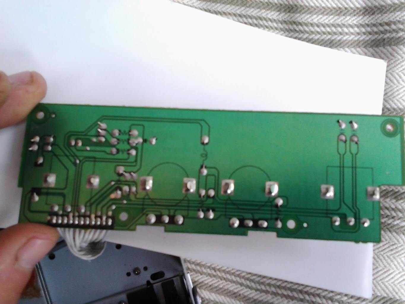

Itt van pár kép a hangszínszabályzóról is mobillal nem egy jó kép sajnos.
