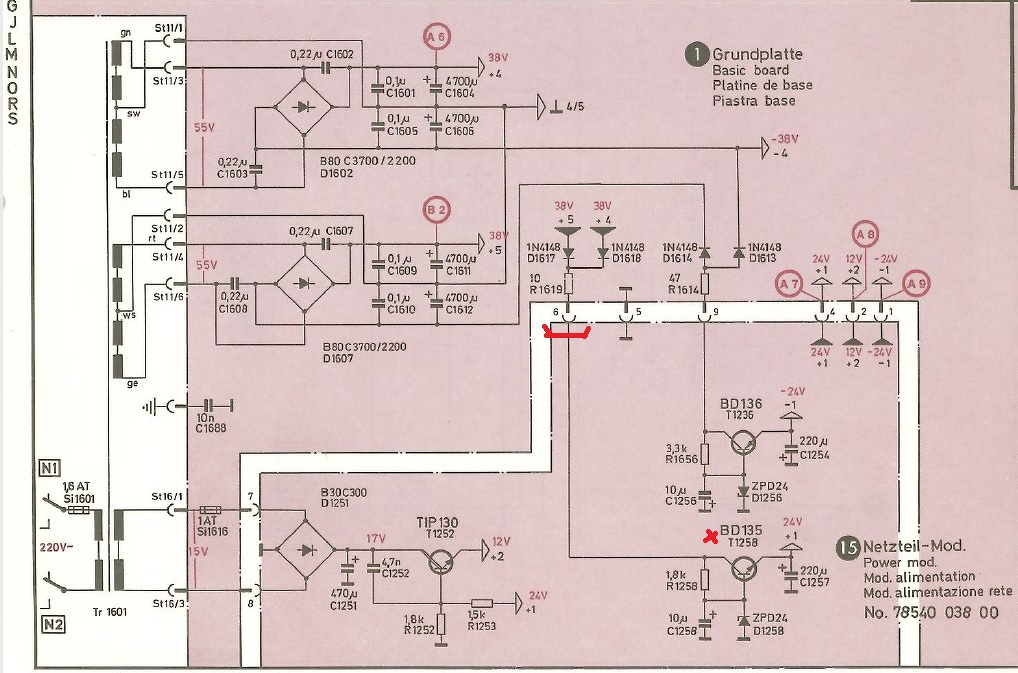

Adott egy SABA MI 215 erősítő.
Sajnos táp gondja van nincs meg a +12 és +24 Voltos feszültség. Hamar kiderült hogy a BD135 tranzisztor hibás. (ha nincs 12 V nincs 24 V sem) Cseréltem. Éjjel eddig jutottam de sajnos a csere után a 10 Ohmos R1618 ellenállás elpukkant. Most még a 220MF C1257 re gyanakszom de mérés alapján nem tűnt zárlatosnak. Van esetleg még ötletetek? Köszönöm.
(Elnézést a rövid beírásért de az "erősítő mindig és mindig" topicba írtam egy hoszabb részletesebb leírást a diagnózisról, de a rendszer jelezte, hogy mielőtt bejegyzést írok előbb ellenőrizzem a tápfeszültséget stb-stb... és az üzenetem eltűnt)
A hozzászólás módosítva: Jan 10, 2019
(#) levente507 válasza levente507 hozzászólására (») Jan 10, 2019 /
Meglett a bejegzés úghogy inkább ide másoltam:
Adott egy SABA MI 215 erősítő. (sekép sehang) A táp oldalon hamar megtaláltam, hogy nincs +12 és +24 Volt. (A7, A8 mérési pontok). A -24 Volt megvan. (A9) A +38 és -38 V rendelkezésre állt és a modul 6 os lábán megvolt a +23 V is. A +24 V-os részre gyanakodtam, mivel az hajtja meg a +12V-os tápfeszt előállító tranzisztort. Igazolódott a gyanúm a BD135 hibás volt. Cseréltem BD237-re. Ezután gondoltam minden oké lesz, de kisebb pukkanás után szintén semmi. Annyi történt, hogy a 10 Ohmos R1619 eldurrant. így most továbbra is ugyanaz a helyzet, mint korábban nyilván annyi különbséggel, hogy a 6 os lábon most nincs +23V sem. Éjjel eddig jutottam.
Azt szeretném megkérdezni, hogy van-e egyéb ötletetek. Ma éjjel még a 220MF c1257 kondit ki fogom cserélni és a 10 ohm helyett mérő (100W) izzót be fogok kötni nehogy további károk keletkezzenek. Ugyan tegnap megmérve nem tűnt zárlatosnak a kondi. Lehet hogy valamely fogyasztó áramkör zárlatos? Mi a véleményetek? Köszönöm.
