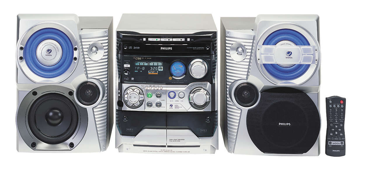

(#) RockFonok válasza fecameca hozzászólására (») Szept 19, 2018 /
Csak sajnos nincs rajta AUX bemenetet, ezért nem jó semmire a rádióján kívül másra. 8 Wattos hangfalak vannak hozzá.
Sajnos MP3-s CD-éket nem viszi csak az audiot.
Így néz ki a hifim csak nekem fekete színbe:
Hifi

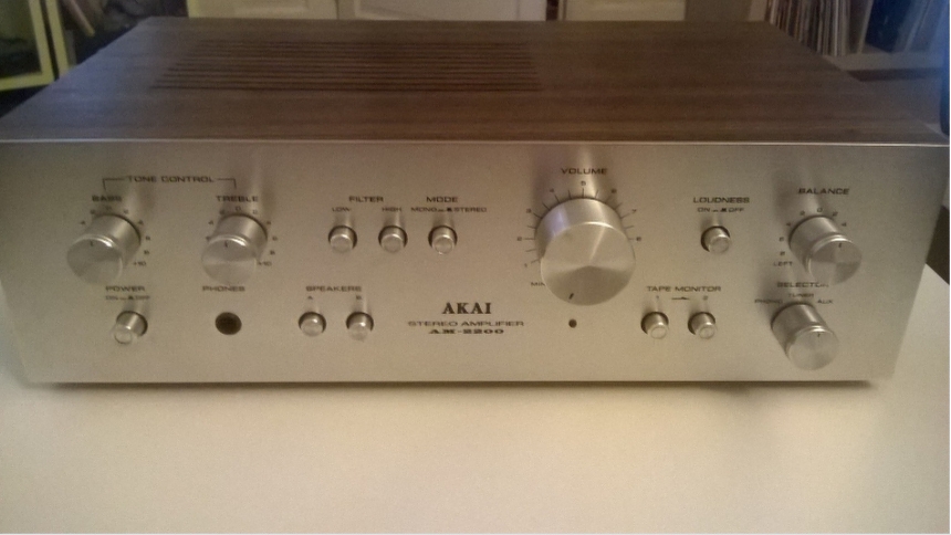

Sziasztok! Van egy Akai AM-2200 erősítőm aminek a hangzása nagyszerű de néha elhallgat a bal oldali kimenete de ha stereoról monora állítom aztán vissza akkor egy darabig működik, vagy ha ki és be kapcsolgatom. Ennek mi lehet az oka és mi rá a megoldás? Köszönöm
(#) lóri válasza vtzgergo hozzászólására (») Szept 22, 2018 /
Talán valami kontakt hiba a kapcsolónál...

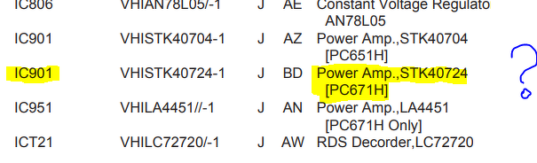

Sziasztok ! Van egy Sharp CD-PC671 es Hi-Fi-m amit meg kellene javitanom , a problema az ,hogy kiment a vegfok , service manualban azt irja ,hogy "STK40724" , utana keresgeltem de mindthogyha soha nem is gyartottak volna , sehol semmit nem talalok rola , ha valaki talalkozott evel a tipusu IC-vel vagy esetleg tudja hogy hogyan talalhatnek rola par infot azt megkerem hogy segitsen, valaszaitokat elore is koszonom !!!
Itt a Service Manual : https://elektrotanya.com/sharp_cd-pc671h_pc651h.pdf/download.html
(#) Gabó válasza Havadi hozzászólására (») Okt 25, 2018 /
Legbiztosabban akkor látod meg milyen van benne, ha szétszeded és megnézed.
Esetleg ez lehet még: STK407-240
