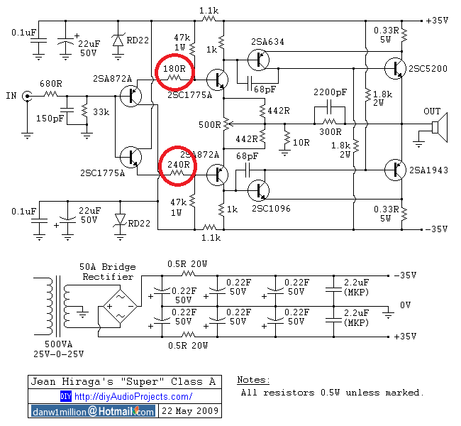

(#) CIROKL válasza Agépész hozzászólására (») Jan 1, 2014 /
„5A-es biztosíték van a primer oldalon, nem sok az oda?”
Ez attól is függ mekkora a hálózati trafó illetve ahogy az István s mondotta a félelmetes puffermező feltöltése is igényli .
„Főleg az ellenállás értéke érdekelne, hogy kell/érdemes-e változtatni, ha a kondenzátorok értéke változik.
A kondenzátorok értékének változásával nem kell az ellenállást változtatni , inkább az ellenállás érték az attól függ mennyi feszültséget szeretnél eltüntetni rajta és a beállított nyugalmi áram ami meghatározza ezt az értéket.
A kondenzátorok értékét nem nagyon lenne szabad rövidíteni , inkább csak növelném !
„nem kell előerősítő.”
Jól látod alapból nincs szükség semmi történetre a bemeneten !
„trimmer kompenzációt próbálta már valaki?”
Nem hogy prólálta -e már valaki de azt kell mondanom nem is lehetséges a trimerek nélkül a beállítása az erősítőnek sőtt trimerek nélkül lehetetlen !
Na és máris választ adnék a tranzisztoros kérdésedre : olyan hogy komplementer pár párba válogatva nem létezik az N és a P átmenetek nagyon eltérőek ezért párba válogatva nem is létezik .
(#) Aldure válasza Agépész hozzászólására (») Jan 1, 2014 /
Üdv!Én már módosítottam a saját hiragám nyugalmi áram beállítását ugyan is javasolták és belátom hogy jogosan nem az 1k ellenállást kell szabályozni hanem a kisjelű tranzisztor bázisáramát ugyan is itt jóval kevesebb áram fog folyni mint az előbbinél.Ide én többrétegű trimmert használtam 3db 500 ohm 500mW 2db bázisáram szabályozó a 3. pedig a szokásos dc 0 fesz finomításra.De ezt még beforrasztás előtt műszerrel beállítom középállásba és ahhoz nem nyúlok hozzá.Bővebben: Link A végére azokat a tranzisztorokat nem javaslom saját tapasztalat.Én most megcsináltam a V-FET módosítást nem csalódtam benne a hangkaraktere nagyon hasonlít az elektroncsőhöz.
Ja ami még kimaradt nálam 600VA toroid trafó van aminél 50Watt 100R ellenállás van sorba kötve és egy időzítő kapcsol át direkt hálózatra ez nálam 2sec és így 3.15A biszti elegendő lomha kivitelben a trafó így sincsen nagyon kihasználva a felvett teljesítmény kb 200-230W a Természetesen a késleltetést az adott kapacitáshoz kell beállítani minnél nagyobb a kapacitás annál hosszabb késleltetési idő szükséges.Nagy késleltetési időnél már célszerű megfelelő ohmikus fogyasztót beiktatni sorosan a trafóval az ellenállás helyett Pl:Fűtőbetétet.

(#) Agépész válasza reloop hozzászólására (») Jan 1, 2014 /
Megnéztem a másik topicban amit építettél. Az 500 pf helyett látom, hogy egy 1 µF-est raktál. Ennek és a C2-nek mi a hatása?

(#) reloop válasza Agépész hozzászólására (») Jan 1, 2014 /
Az 1µF-et úgy látom elnéztem, nagy az oda. Az határozza meg a hibajelerősítő felső határfrekvenciáját.
Szerencsére az 1µF-dal is remekül működik.

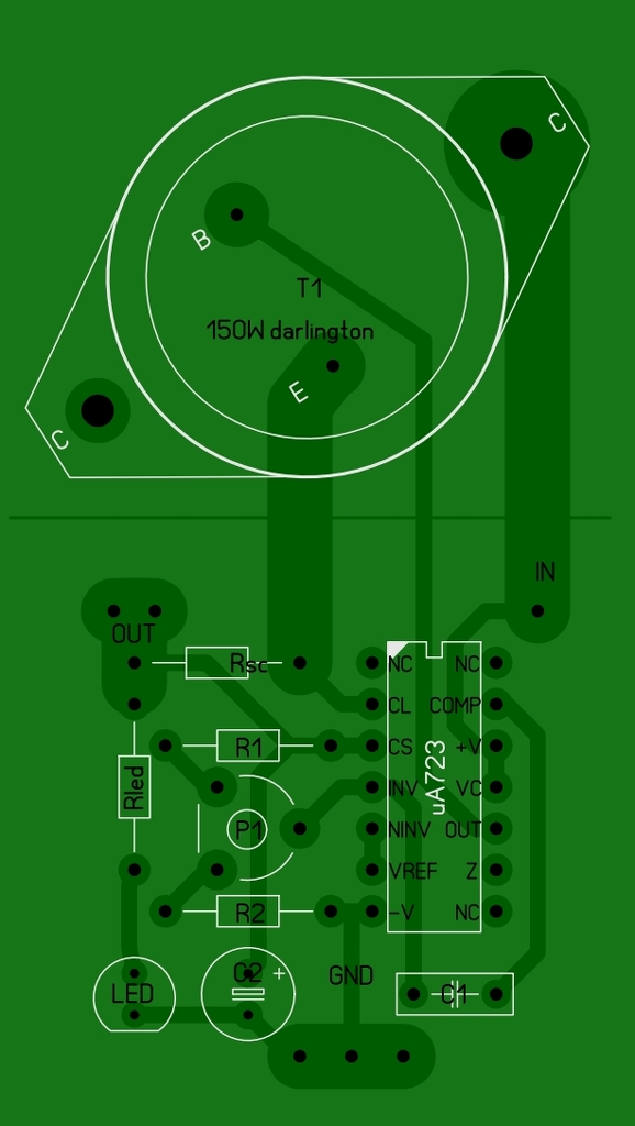

Már gondolkodtam a stabilizált tápon is. A JLH-hoz épített 723 kapcsolásod megfelelő lehet ide?

(#) reloop válasza blaci hozzászólására (») Jan 12, 2014 /
Egy nagyobb darlingtonnal jó lesz.
