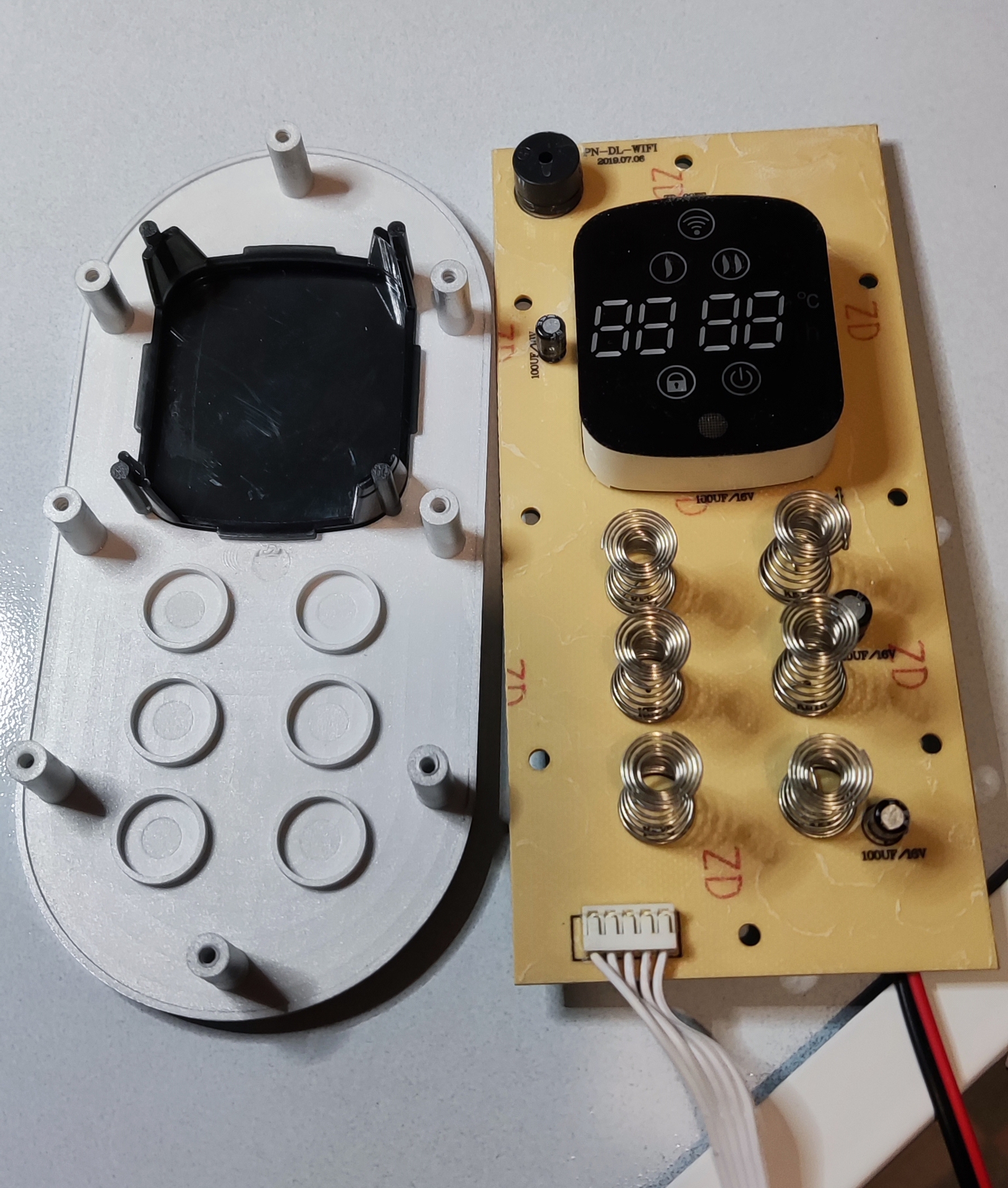

(#) IMi hozzászólása Márc 1, 2023 /
A képen látható "gomb" (rúgós antenna szerűség) hogyan működik?
(#) Gafly válasza IMi hozzászólására (») Márc 1, 2023 /
A másik oldalukról is készíthetnél képet. Gyanús hogy a rugók csak átvezetések.
(#) Bakman válasza IMi hozzászólására (») Márc 1, 2023 / 1
Kapacitív szenzor, a rugó "csak" azért kell, hogy a burkolat belső feléhez biztosan közel legyen a fegyverzet. A rugó alaphelyzetben hosszabb, mint amennyi hely van a burkolat és a NYÁK lap között.
(#) IMi válasza Gafly hozzászólására (») Márc 1, 2023 /
Itt a forrasztási oldala.
Pirossal bekarikáztam.
(#) IMi válasza Bakman hozzászólására (») Márc 1, 2023 /
Igen, ezzel épp az a baj, hogy ha rajta a burkolat semmit sem érzékel.
(#) mpisti válasza IMi hozzászólására (») Márc 1, 2023 /
Ilyeneket és hasonlókat használnak a háztartási gépek érintő gombjainál. Egyébként tényleg "antennaként" működik, mert ahogy közelítesz hozzá a kapacitásváltozás indítja a kiválasztott funkciót.
(#) IMi válasza mpisti hozzászólására (») Márc 1, 2023 /
Ez is egy hősugárzóhoz való.
És azzal a problémával szerintetek mit lehet kezdeni, hogy a burkolat a helyén van, akkor nem érzékel semmit?
Nélküle viszont rendben müködik.
A hozzászólás módosítva: Márc 1, 2023
Mi a vezérlő IC típusa? Egyébként nagy valószínűséggel nem lehet mit kezdeni vele, hibás a vezérlő programja és/vagy hibásan van kalibrálva a funkció.
Esetleg kifaragni a burkolatot, hogy hozzáférj a rugókhoz, bár ez érintésvédelmileg kockázatos lehet, nem látjuk, hogyan van megoldva a vezérlő tápellátása.
Eltütették a feliratot az icröl....
Ez a készülék:Bővebben: Link
A kép nem mond semmit. Elektronikailag tanulmányozni kell a szerkezetet hogy el lehessen dönteni, szabad-e kivezetni a rugókat.
Kivágni semmi esetre sem fogom, nem az enyém a készülék. Esetleg úgy megmunkálni kicsit kisebb legyen az anyag vastagsága.
Köszönöm az infókat!
Próbáld meg fordítva bedugni a konnektorba.
Ragasszál rá valami nagyobb felületű fémet kívülről/belülről.
