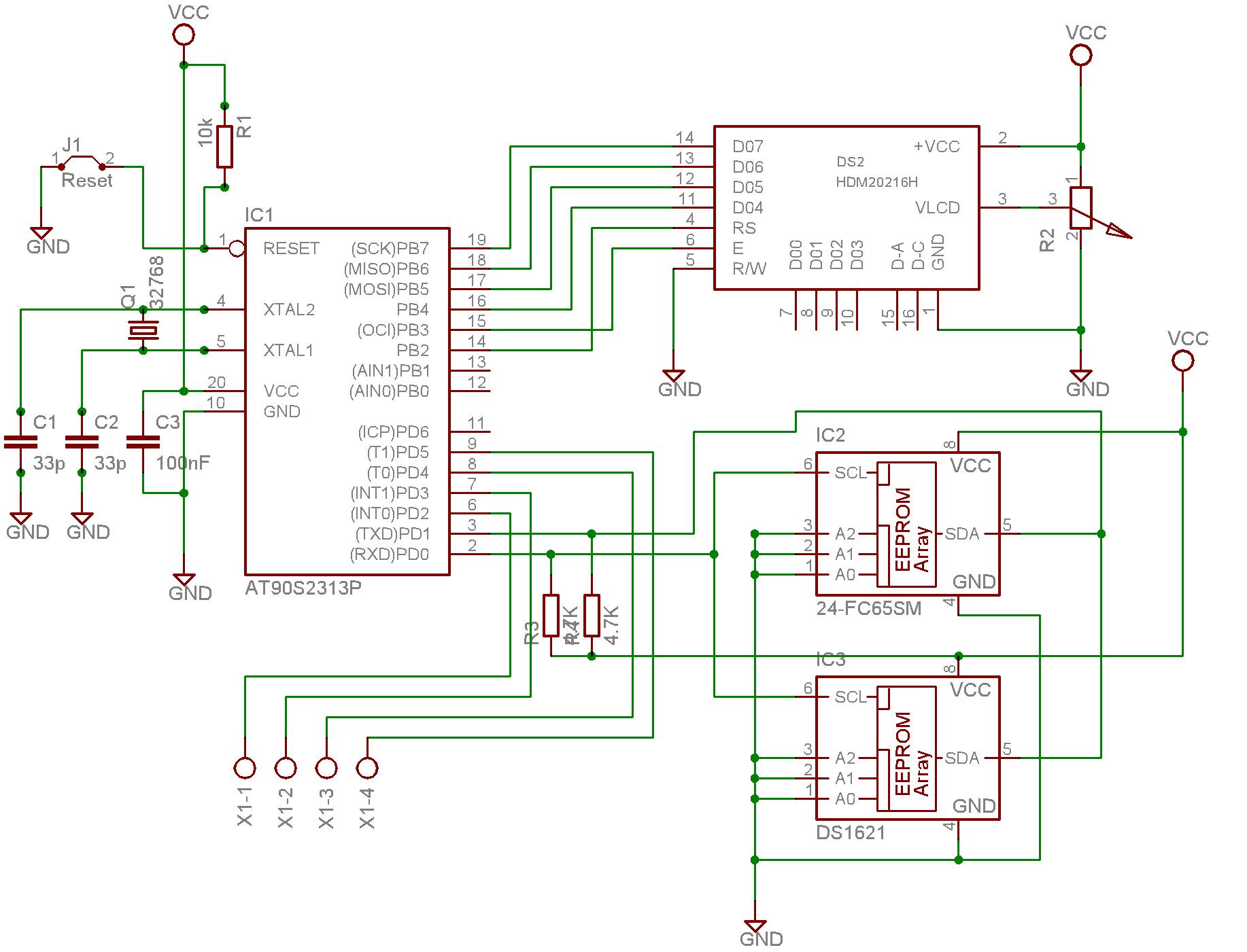

Szeretnék csinálni egy hőmérőt.
Tudom vanak ien témák de mielött kitörölnétek olvassátok el hogy mi is pontosan az amit szeretnék.
Na szóval olvastam valahol hogy van egy olyan kütyü ami bizonyos időközönként elmenti a hőmérsékletet+a pontos időt.
Utánnanéztam és láttam hogy nagyon drága.
Gondolom valahogy össze lehetne dobni házilag.
Azt is gondolom hogy pic nélkül nem lehet.
Picekhez viszont egyátalán nem értek.
Meg lehet oldani anélkül??
Vagy tudna nekem valaki segíteni??
Az opokat feljogosítom a hejesírási hibáim kilyavítására.
(#) MaSTeRFoXX válasza csiga123 hozzászólására (») Aug 20, 2006 /
„Azt is gondolom hogy pic nélkül nem lehet.”
De lehet!
pl más gyártmányú mikrovezérlővel (AVR)
Na de a viccet félretéve, ezt mikrovezérlő nélkül megoldani lehetetlen!
Mennyire nagyon drága?
Mert kellene egy hőmérő IC (lm75 v. tcn75 v. ds1621) egy mikrovezérlő meg egy EEPROM. De hogy kényelmesen használd, kell hozzá még valamilyen kijelző (lcd) (esetleg sorosporton a gépre menteni) Ez meg így kb 5000 HUF +még a programírásra fordított időről nem is beszélve

(#) gerry válasza csiga123 hozzászólására (») Aug 21, 2006 / 4
Csináltam neked egy kapcsolást, remélem jó lesz, habár lehet, hogy a Attiny2313 memoriája karcsú lesz hozzá, de egy jó programozó felprogramozza.
Ha valami hibázik, azt mások úgy is leirják
Ha esetleg térden állva könyörögsz MasterFoxx-nak ,akkor megírja a progot, de lehet akkor sem :no: .
No mind1 itten a rajz remélem megfelel, ha jó!

(#) csiga123 válasza abdul hozzászólására (») Aug 23, 2006 /
Hát nézelődök.
30-40 000-ft egy olyan ami tárolja megadott időnként ezenfelül elmenti a minimum és a maximum értéket is.
sztem
az lenne a jó ha fél óránként mentené a hőmérsékletet az mégjobb ha elé irja az időt ezt aztán pc-re kötve leszedhető az adat ts törölhető.
nagyon szépen köszönöm az eddigi hozzászólásokat és a segítségeket gerry-nek különösen.
